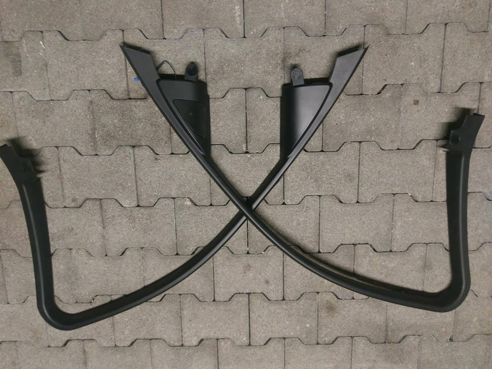

1. Cadrele vechi si cele noi, arata astfel :

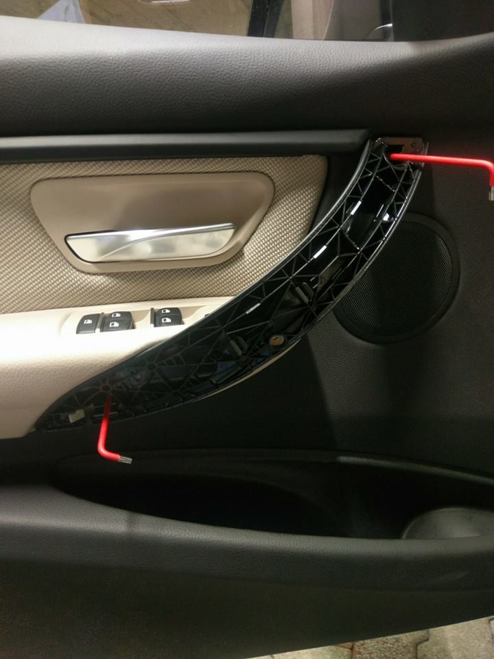

4. Odata indepartat capacul , am avut access la maner si la cele doua suruburi, care sustin portiere (la F30) . Pt a le vizualiza mai bine, am lasat 2 chei in cele 2 fante.
Odata suruburile scoase, am scos portiere, incetul cu incetul, din fiecare clips. Am inceput la fel ca in video, de la coltul in care suportul (pt viitorul tweeter) intalneste captuseala portierei ... la interior, spre balamale. Din nou, a trebuit ceva forta si curaj, pt ca portiera era solid fixata in acele clipsuri, si nu vroia sa iasa , la o presiune medie, aplicata.

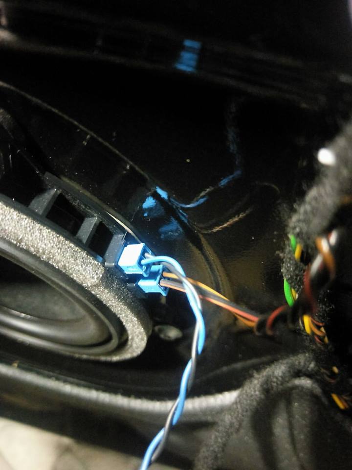

5. Odata captuseala portierei indepartata, am avut access la cablurile si la mufele din portiera
Aici insa, am deviat putin de la videoclip/tutorial, in sensul ca am reusit sa scot numai mufa de la lumini (in partea de jos), cea de la inchizatoare si inca una, care am uitat ce face. NU am reusit sa o scot pe cea ce duce la butoanele ce actioneaza geamurile electrice . Astfel incat, am tinut captuseala interioara in pozitie verticala, rezemata de portiera, pt a continua lucrul.

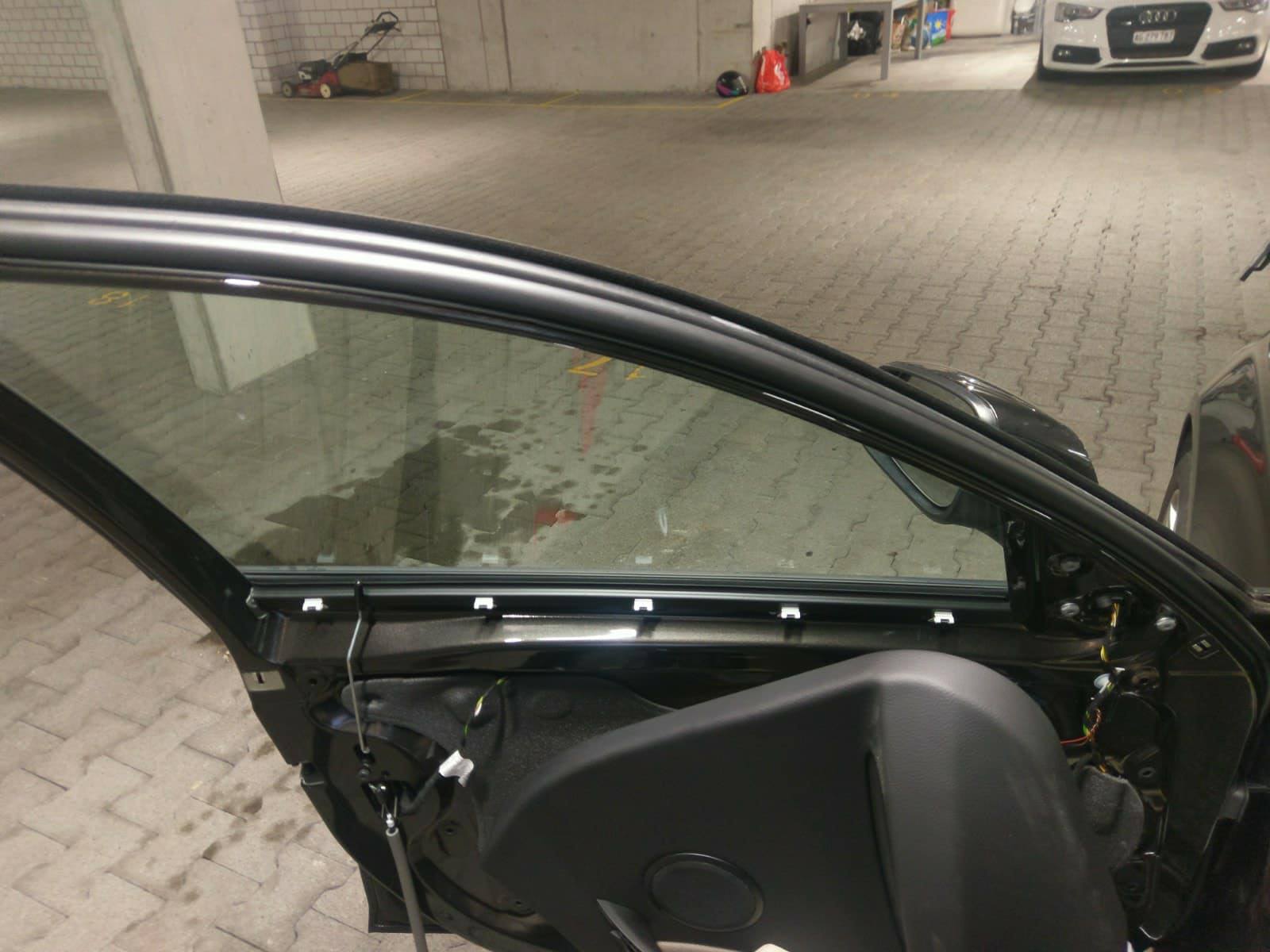

6. Portiera a ramas goala, fara rama si fara captuseala

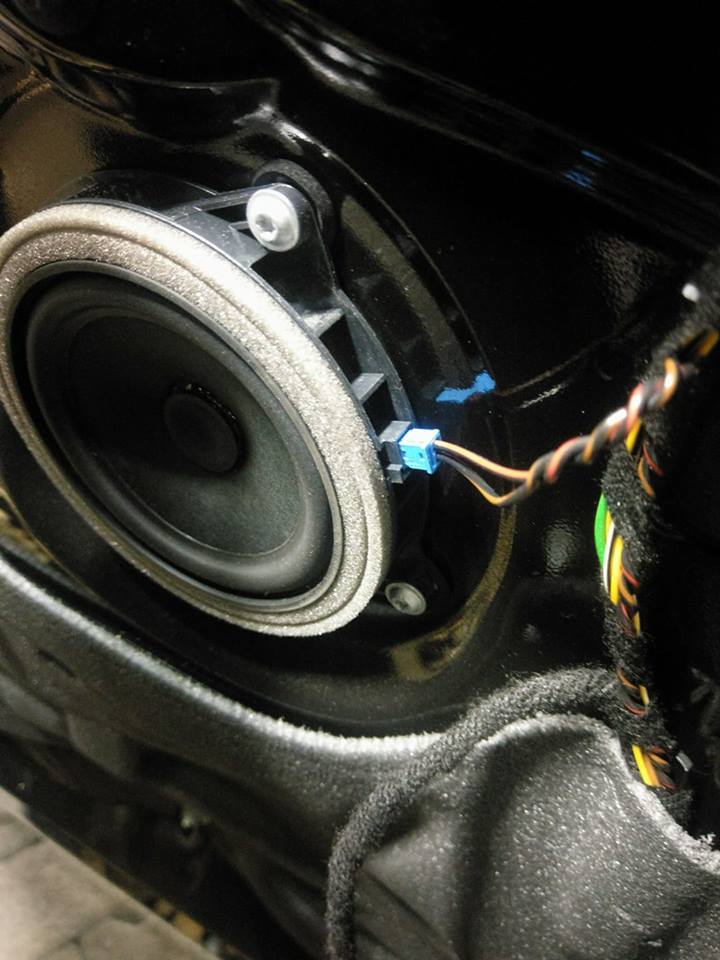

7. La acest moment, avand acces la boxa mid 10 cm, am avut o mica surpriza:
Are o singura mufa in care, inainte, intra cablul de la Head-Unit (neavand amplificator). In conditiile astea, nu as fi putut monta tweeter-ul. Din fericire, avand la dispozitie si boxele vechi SH, am continuat pt a schimba si boxa din portiera.

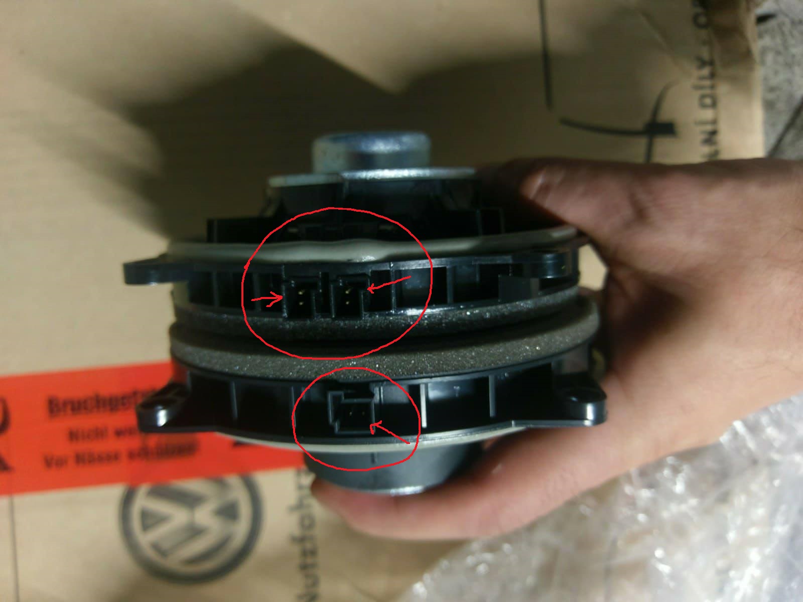

8. In paralel, se pot vedea cele 2 mufe, la o boxa provenita dintr-un system Hi-FI si o singura mufa, provenita de la un sistem Base Sound.
Din cate am vazut pe alte forumuri, se pare ca boxele din sistemele Hi-Fi au un capacitor inclus, avand in vedere ca tweeterele sunt conectate in serie. Din pacate, cum am mai mentionat deja, nu am destule cunostinte de electronica, pt a putea face comentarii suplimentare. Sper sa nu afecteze unitatea centrala.

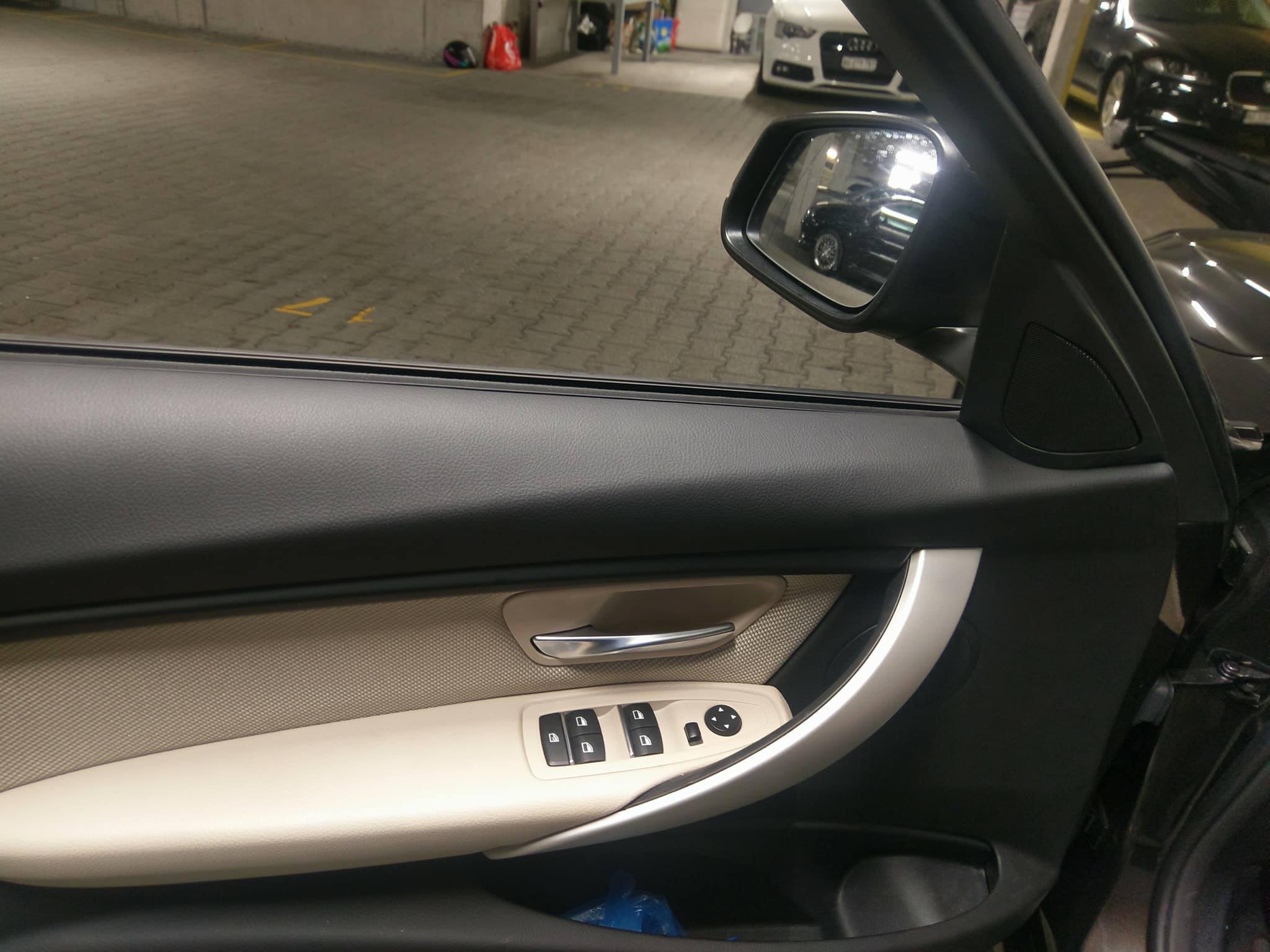

9. Am montat apoi inapoi, pe rama, suportul nou, ce continea acum si tweeter-ul, pt a avea mai multa stabilitate si pt a putea conecta tweeterul la boxa, in pozitia finala
10. Am conectat apoi inapoi firele, la mufele din captuseala portierei si am montat captuseala pe portiera metalica, incercat sa nimeresc din prima incercare, corect, clipsurile, apasand increzator, progresiv, cu forta.
Am insurubat apoi cele 2 suruburi, ce tin portiera si am aplicat apoi capacul de plastic. Asa arata acum, portiera
Dupa cum am precizat anterior, diferenta e notabila. Sunetul nu este mai clar si nici mai puternic ... nici nu are putea fi. Pare insa mai bogat, avand inca o sursa. Pare acum ca ma inconjoara; nu mai am acea senzatie ca sunetul ar veni doar din partea inferioara a cockpit-ului, de sub scaun. Per total, sunt multumit, si nu cred ca voi mai investi bani pe partea de sonorizare, ci doar pentru a adauga o navigatie, in viitorul apropiat.
