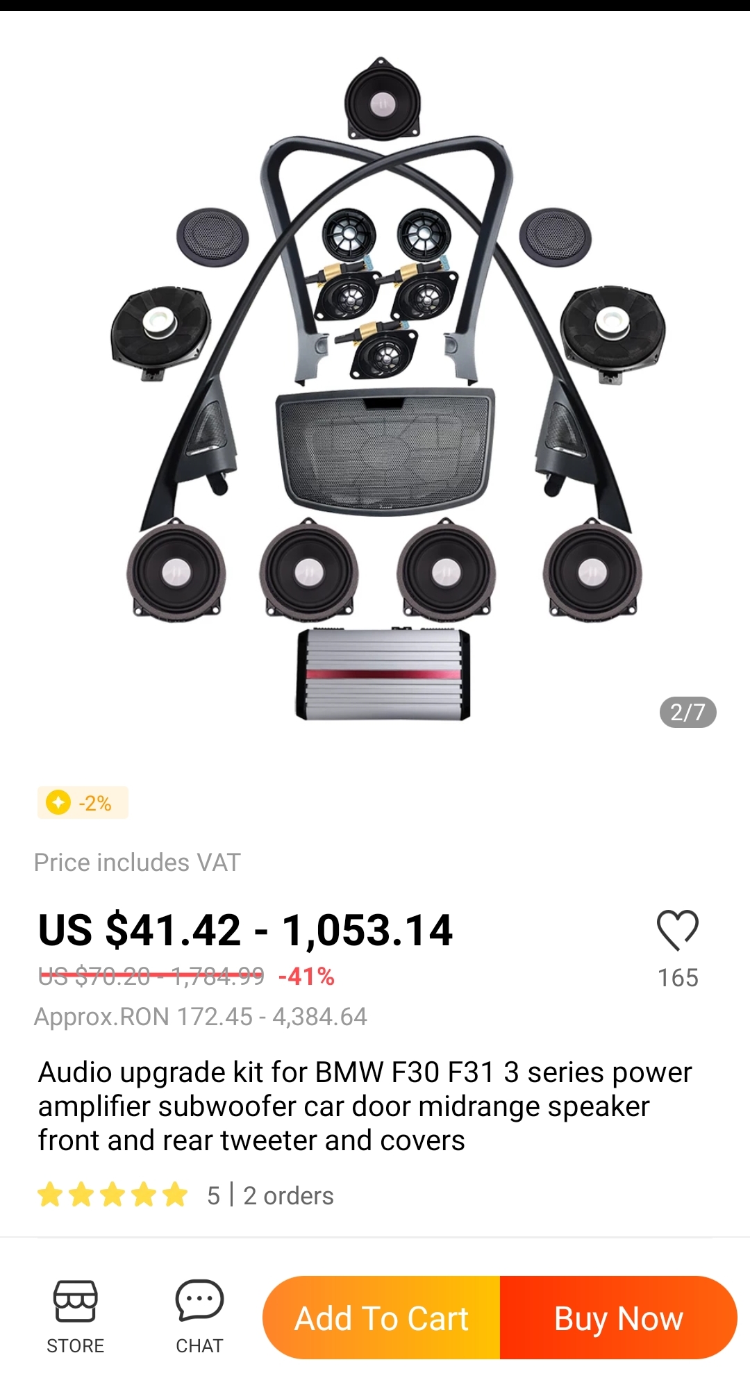

  On 8/21/2023 at 3:51 PM, AAC said:
Ce părere aveți ?
Expand
Eu nu inteleg, ce DSP folosesc?
Tocmai jos in pagina zice de Musconi. Daca e Musconi, nu mai poti sa zici mare lucru in materie de calitate. E bun dupa toate review-urile, ca eu nu mi-am permis unul.. 🤪
Up7BMW stiu aproape sigur ca foloseste ceva clasa D superioara... pe cand cei de pe site-ul pus spun ca pun amplificator clasa A/B, care e absolut excelent, jos palaria. Numai ca exista si o potentiala "problema"; un amp A/B consuma mult mai mult curent din baterie. Stationat nu prea o sa tina bateria.. ii scurteaza viata daca nu mentii bateria cat mai incarcata. ..Si distantele scurte omora bateria.. ia in considerare si asta. Eu am amp clasa A/B si stiu.. 50k pe zi nu incarca batwria suficient dupa toate rapoartele, intrebarile puse..
Clasa D e mult mai tolerata de baterie..
Clasa A/B aproape sigur e o sursa de caldura, la putere mai mare audio in masina. 🤓 Nu ma intreba de unde stiu. Eu am asa ceva de rezerva, ca nu ma cumintesc:
https://amp-performance.de/en/1373-Helix-B4-Precision.html
E o vechitura bunicica dupa parerea mea. Bine, eu am pus linkul ca sa vezi si cat consuma un amp clasa AB. Nu s-au schimbat lucrurile prea mult in timp. Clasa AB ramane ce este!
Edited by bimmer90f30
Musconi si boxe gladen . De când am luat masina ma gandeam sa fac upgrade ul asta . Schimba boxele fata și woofere podea plus ca Adaugă 2 tweetere , dsp musconi , insonorizeaza ușile , boxele in ușile spate mai costa 1000 euro si tub bas in portbagaj 650 euro. 2300 euro nu e o suma mica , dar sincer sistemul standard nu se aude deloc bine .
