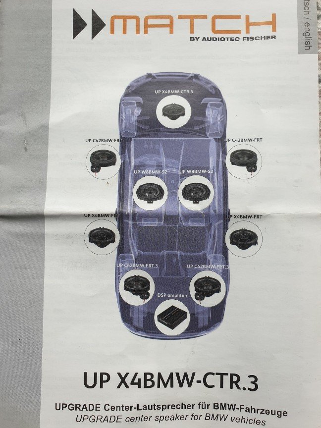

Parese ca involuntar ai strecurat o confuzie, tu ai ales sa pui cutia asta muzicala..:
https://www.audiotec-fischer.de/en/match/amplifiers/up-7bmw
Corect?

Merci pentru sugestii. Da, ala e amplif-ul despre care vorbeam, are si DSP incorporat.

Intre timp, am mai gasit si eu thread-ul asta. Pare ca nu e atat de simplu sa instalezi Match up7 bmw intr-un sistem base (adica nu hi-fi), dar se poate. Sa vad acum unde gasesc pe cineva care sa le instaleze..
https://www.ma-bmw.com/forum/viewtopic.php?t=58340
Se poate mult mai usor sa adaptezi un up7BMW la un HU de fabrica cu harness-ul cumparat separat (ca nu e inclus din pacate; dar are si sens pentru ca ei fac asta si pentru alte marci.. ) decat sa pui DSP separat de amplificator.. sau amplificatoare. Nu mai zic ca Match au calitate extrem de buna dar vine cu, cost.
(Cel mai bun lucru in materie de adaptare la tampele unitati HU ..BMW a fost parese rezolvat tot de nemtii de la Match.. pentru ca au 4 intrari de High Level si desiguri pentru temerari (intrari de low level) si calitate mai buna.. spre superioara)

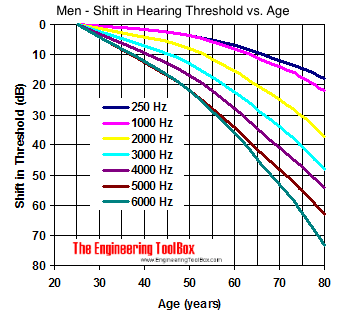

@mgi  Nu stiu ce varsta ai, dar mai in gluma mai in serios, tine totusi cont de faptul ca, pe masura ce acumulam ani, auzul se degradeaza - in special in zona frecventelor inalte. Sunt numeroase studii pe acest subiect. Empiric, pragurile sunt cam asa:
  • copii, tineri: 20 kHz si chiar peste
  • sub 30 de ani: max. 16 kHz
  • sub 40 de ani: max. 15 kHz
  • sub 50 de ani: max. 12 kHz
  • peste 50 de ani: tipic 8 kHz
Desigur, valorile sunt orientative, difera de la un individ la altul si sunt specifice celor care nu au deficiente de auz. Vezi si graficul atasat.
Cu alte cuvinte, ar fi neplacut ca, atunci cand in sfarsit instalezi sistemul audio perfect, sa descoperi ca nu prea mai poti sa auzi diferenta...

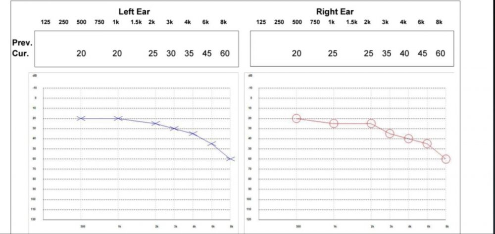

Ce buna oportunitate sa ma laud. 🙂 Ca ai adus in discutie @FiveThreeFive, asta sunt eu la varsta mea. Facuta de un asistent medical.

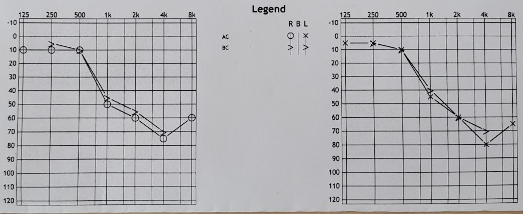

@bimmer90f30 Imi pare rau ca trebuie sa te umilesc in public, dar ce ai tu acolo este poezie. Uite asa arata audiograma la varsta mea - ocazie cu care intri in contact cu expresia grafica a notiunii "hearing impairment". Te asigur ca auzeam excelent in tinerete. Cand ajustez cele 10 benzi EQ de la head-unit astfel incat sa aud decent, toti ceilalti din masina (cu auz normal) se plang, pe buna dreptate, ca sunetul este oribil.

Poate nu astiu sa o interpretez, dar nu imi dau seama, ne comparam iar ei stau mai bine sau nu?
Cat despre sotie (dar nici altii carese intampla sa calatoreasca..) care sta langa mine in masina pot sa iti spun ca nimeni nu s-a plans nici de gusturi nici de calitate. (Bine, eu nu umblu in equiliser prea mult ca muzica suna mai diferit din ce am zis.. )Ba dimpotriva, sotia mi-a zis ca vrea si ea in masina ce am eu in a mea, dar mai mult de Match 7UPBMW nu s-a putut, si plug and play.. ca de facut ce am facut in a mea nici nu se pune problema - ramane unica  chiar daca pentru distractie am pus SI IN A MEA inca un Match (dar de semnal mic), cu prestari.. telecomanda, tot.
In fine, tare as vrea sa stiu mai multe despre ce ai vrut sa zici ca recunosc nu pricep; audiograma ta nu e lina, cum e de asteptat, ca a mea. Frecventele sunt tot alea.. db tot pe acolo.. Si la mine pe verticala este tot ca la tine pe margine gradatie in DB.. 10, 20, 30. Esantioanele sunt luate la fel si pe orizontala la intensitatile din curba rezultata in grafic.. frecventele fiind tocmai sus.
E clar ca suntem amandoi la fel de hodorogi, daca imi permiti. 🤪🤪 o arata pana si audiogramele.. 🤣

Din fericire pentru tine, audiograma ta este tipica unei persoane cu auz normal, dar care nu mai e la prima tinerete. Din pacate pentru mine, audiograma mea consemneaza o deficienta de auz, combinata cu degradarea indusa de varsta.
Deci imi vad viitorul cand ma uit la a ta! 🤣😉
