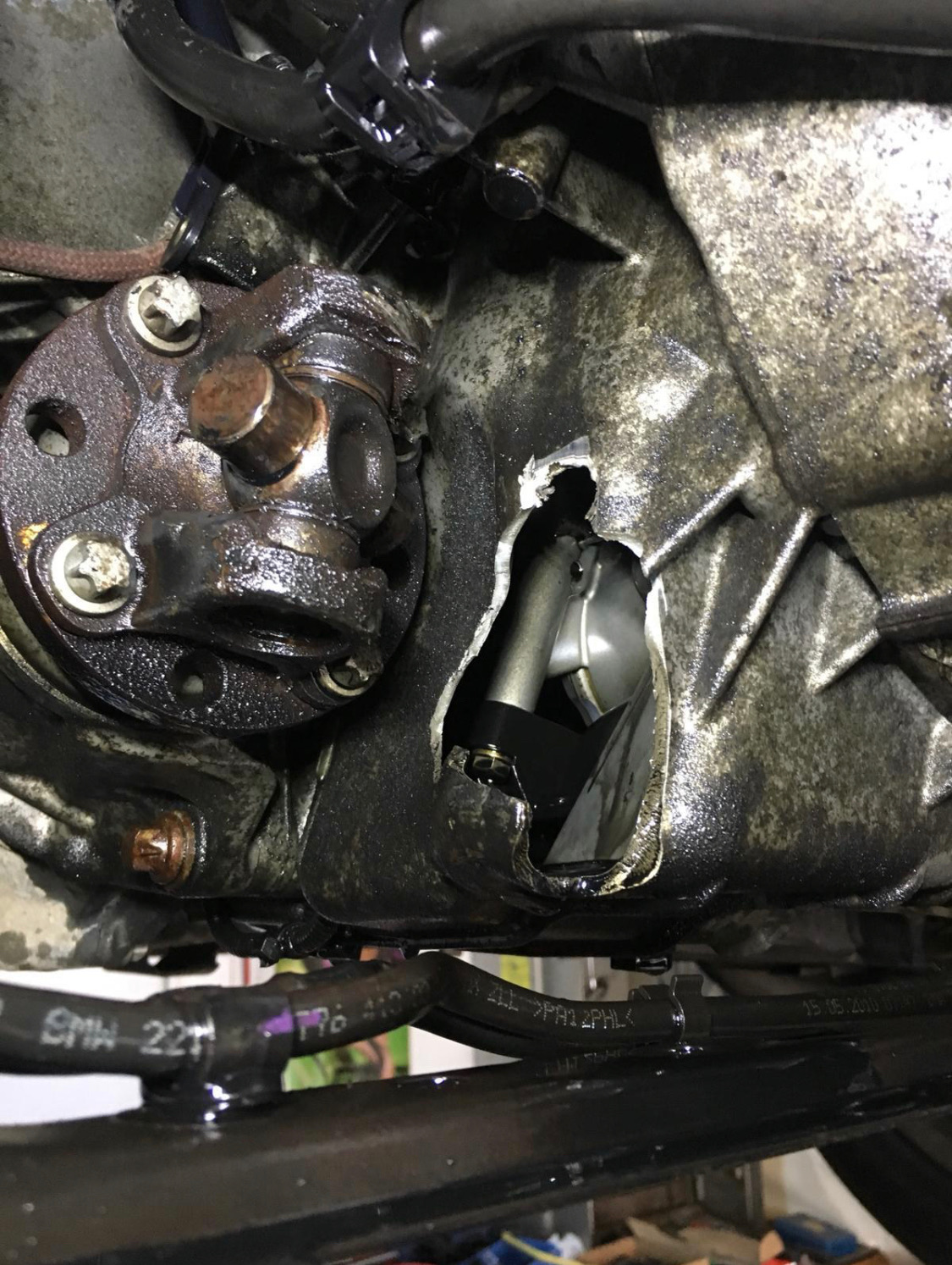

Salut, am citit pe forum si nu am gasit nimic legat de acest topic in particular la E70.
Am avut un incident extrem de neplacut astazi pe autostrada cam pe la 140km/h: bufnitura puternica sub scaunul din dreapta. Am crezut ca am aruncat o piatra sub scut dedesubt, am luat piciorul de pe acceleratie. Totul ok, niciun alt sunet, fara martori senzor in bord, nicio vibratie. Incetinesc totusi. La aproximativ 30 de secunde a inceput un troncanit puternic, moment in care am incetinit brusc si am oprit pe banda de urgenta. Avarii, montat triunghi de avertizare in spate, am inspectat masina, motorul ok, cutia de viteze aparent OK, suspensii si directie OK si am observat ca atarna ceva cam de sub scaunul meu de sofer. Am decis sa fortez putin nota avand in vedere ca era intuneric, aglomerat si aveam un refugiu la 500m pe autostrada. Am trancanit incet pana in parcare si ma uit sub masina. Rezultatul in pozele de mai jos. Chemat platforma si pe drumul spre casa am cautat pe net probleme similare. Cam nimic in romana, am trecut la rezultate in engleza si am gasit posturi kilometrice cu un recall destul de mare exact din motivul acesta: cardanul fata predispus la defectiuni si uzura tumpurie la E70 (2011-2013).

Norocul meu este ca in timp ce bratul de la cardanul care se invartea in gol pana am oprit pe loc pe autostrada, nu a mai lovit alte componente de sub masina din zona aia ... putea sa fie mult mai lunga lista avariilor.
Am decis sa o repar (considerabil mai ieftin) la un service autorizat, posibil sa reusesc sa repar/schimb doar parte din intreg ansamblul cardan. Costul unui ansamblu intreg nou este de vreo 1000 EUR din cate am inteles.

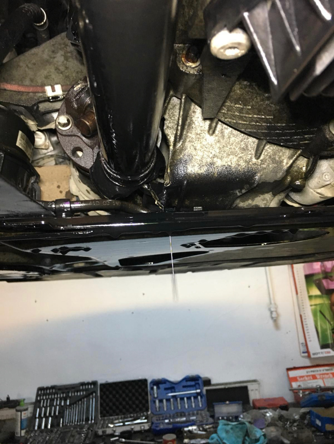

Am mai atasat niste poze de pe elevator si mai apoi cu piesa desfacuta (ca sa pot sa circul macar cu masina, fara sa mai platesc o gramada de bani la platforme care sa imi si buseasca rotile ... ) + o poza (din US) cu seria piesei noi cu care a fost schimbata piesa defecta (care corespunde cu seria cardanului meu puscat, bineinteles)

Aceeași problema am avut-o și eu, acum 10 zile. S a rupt cardanul la viteza micĂŁ in viraj pe strĂŁduțe in Bucuresti și s a ĂŽnfipt in baia de ulei. Cost reparație 6500 lei ( piese second hand+ulei și filtru+manopera). Mașina e X5 4.0 d model 2011 și 175000km.
