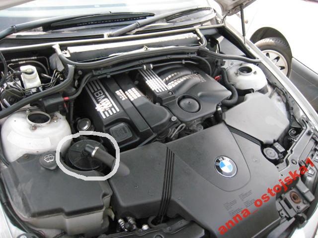

Deschizi capota si dupa ce pornesti motorul trebuie sa o auzi (urla cam tare) daca nu auzi nici un sunet fata de sunetul motorului este posibil sa nu functioneze ... poti sa pui mana pe ea si simti daca merge , este in partea stanga langa motor (dar difera locatia de la model la model) , asa o chestie rodunda,neagra ca un capac de ulei din care iasa un furtun. Edited by OPaul

Am identificat piesa si am sa o verific mâine. Ideea e ca daca fluctueaza asa, si o opresc, o pornesc din nou si porneÈ™te normal. Valva PCV, sau ceva de genul, ce simptome are cand se duce?
Vezi sa nu o confuzi cu bidonul de la servo sau compartimentul in care ai filtru de ulei (sunt pe partea drepta)
Asta este :
