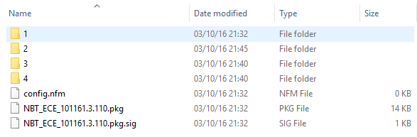

Nu e pentru mine in primul rând, din ce am inteles chiar si cel de 64 GB trebuie formatat ntfs. Hard-disk ul are alimentare la priza , am tras priza , nu era problema alimentarea, posibil problema este la “allocation unit size” . Sunt in mașina, acum formatez stick ul si dupĂŁ incerc ca am fĂŁcut rost. Revin! Multumesc!
Mda... de la ora 16:00 m-am dus sa fac update si de abia la ora 20:00 am reusit sa fac sa vada hartile, am sperat sa nu ceara cod, asta seara o sa facem pentru cod si maine facem update-ul.
La masina mea si la F10 clar nu am mai avut cand sa fac nimic.
Pacat ca nimeni care face update-ul nu spune frumos pe forum toti pasii...in fine, o sa-i spun eu in caz de se mai chinuie cineva:
-nu incercati cu HDD extern, am incercat si eu ca am vazut pe cineva pe forum care a reusit insa nu are rost sa te risti atata timp cat la mine nu a mers (formatat pe NTFS cum trebuie)si am pierdut destul timp doar ca sa nu mearga
-trebuie stick de 64 gb cel mai bine formatat Default si pe "allocation unit size" si ca sa fie cum trebuie un format clasic, nu "quick format" (dureaza undeva la 40-60 minute acest format)
-se baga in radacina stickului tot continutul folderului "NAVD_000014B9_255_003_242" (acest nume am pus si la stick), deci nu se baga folderul cu totul ci continutul din el si anume cele 5 foldere si cele 3 fisiere.
Multumesc frumos pentru harti!
Scuze sa iti spun s-a explicat clar stick 64 gb formatat ntfs si copiat foldere 12345 etc la radacina
Acuma ca voi vreti harduri si etc problema voastra
Mie mi-a vazut din prima incercare hard-ul (Seagate de 500gb, formatat NTFS, cu default allocation size), dar nu am reusit sa fac update-ul pt ca mi-a cerut cod. O sa ma ocup zilele urmatoare si de asta.
Pe hard pusesem continutul folderului si l-am denumit ca pe folder, dupa cum se explicase deja in acest topic.
