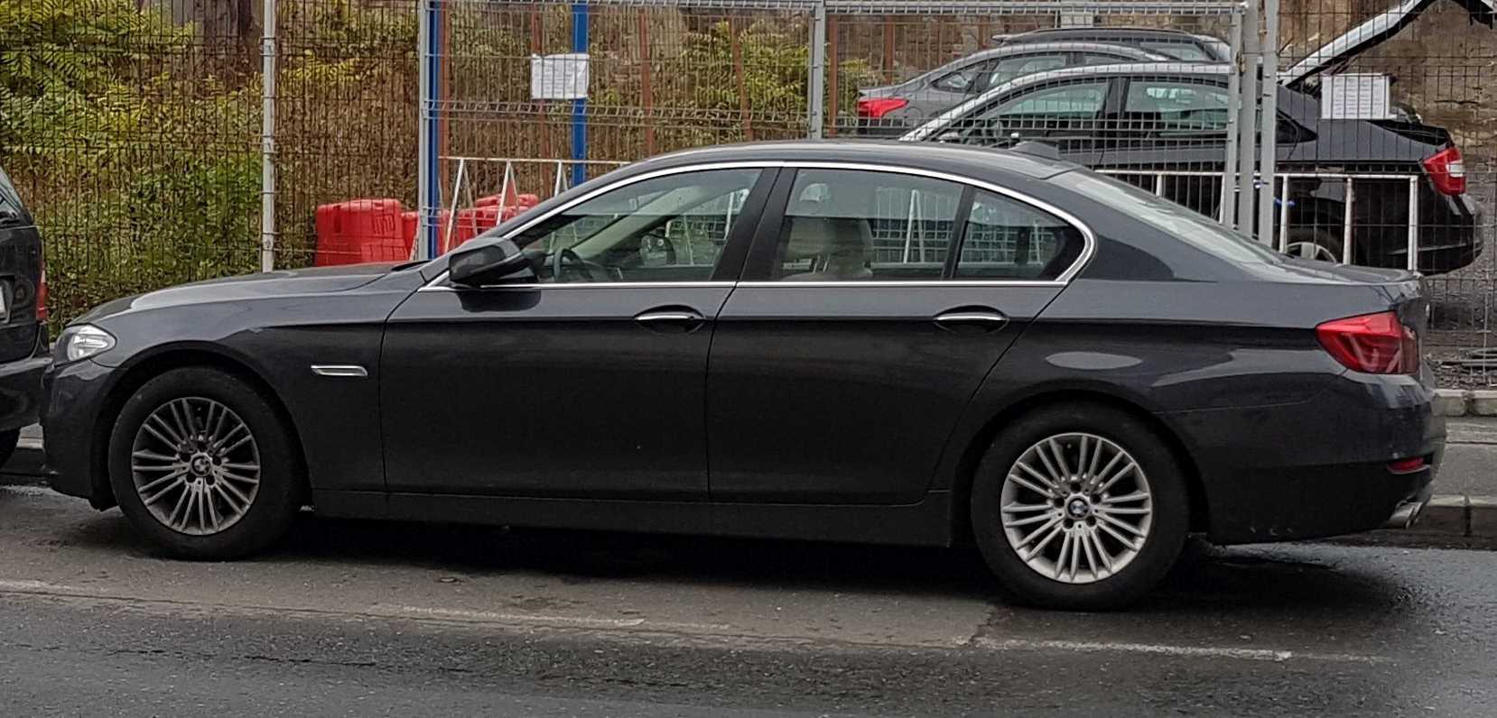

Si, ca sa nu fie unicul topic din setiunea "Masina mea" fara poza, am facut si eu una rapid intre 2 drumuri.
Edited by CAXAP
