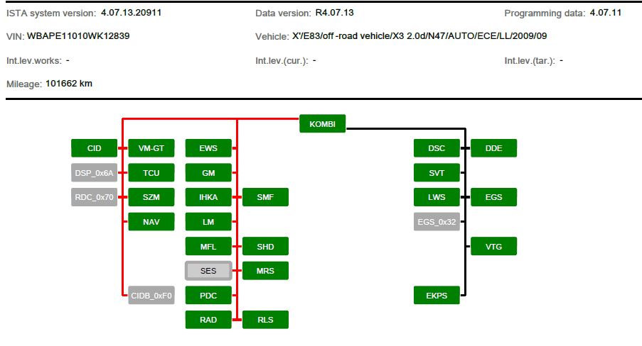

Eu reusesc sa ma conectez si sa fac diverse operatii de service cu Ista si cablu dcan (2versiuni) dar am o senzatie ca nu toate ECU sunt vazute bine.
Imi apare ca mai jos:
Si am incercat diverse variante de drivere, setari de port sau versiuni mai vechi de Ista dar tot nu le dau nicicum de cap. Si nu imi dau seama daca ceva este intr-adevar prost vazut sau asa trebuie sa apara.
