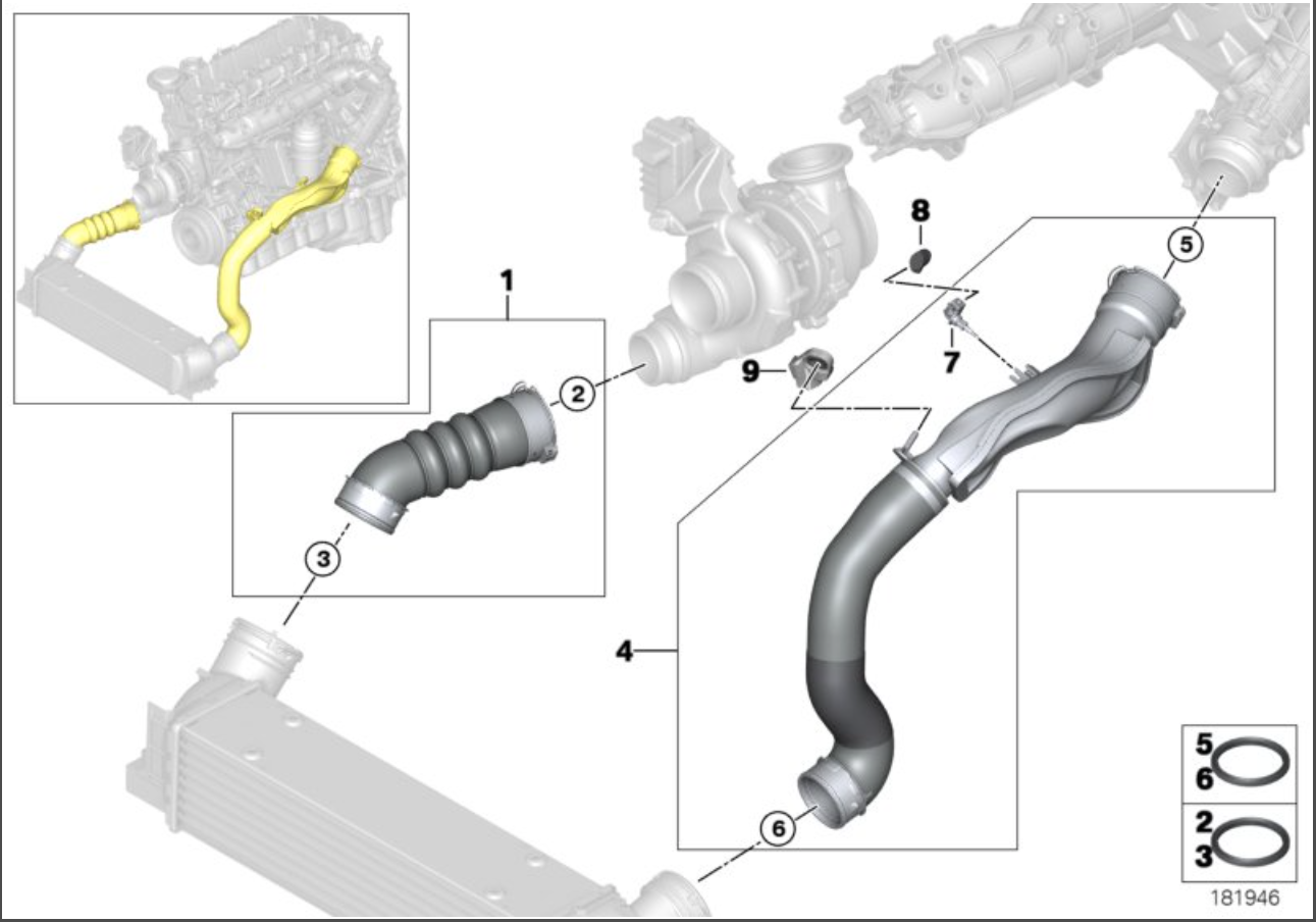

Am observat de curand la motor in partea dreapta a masinii ulei.
Uleiul care vine de la furtunul de intercooler. Furtunul mic ce se conecteaza cu turbina. La reprezentanta au zis sa schimbe furtunul.
Mie furtunul imi pare ok si ma intreb daca este normal in primul rand sa fie ulei acolo?
Maina este un F10 din 2010 motor 3.0 cu o singura turbina si are modificat softul cu puterea actuala de 306 HP.
Imi sta pe cap aceasta problema. Ma poate ajuta cineva cu un sfat?

Este normal sa fie ulei pe acolo , dar acuma depinde si cat ulei ... Uleiul poate sa ajunga acolo de la epurator, ce este o cantitate infima si normal , sau poate sa ajunga acolo si de la turbina, ce este o cantitate mai mare si nu este prea normal. Edited by OPaul
