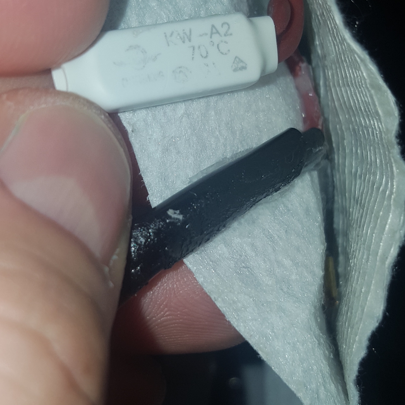

Protectia termica e doar un mijloc de siguranta, nu de reglaj. Aia iti decupleaza plasa inainte sa ia foc. Nu cred ca vrei sa-ti incalzesti fundul atat.
Asa ca faci abstractie de protectia aia si legi totul conform schemei de mai sus.
Oameni buni, aia NU E rezistenta serie! E un termostat cu bimetal. Si are strict rol de protectie la supratemperatura.
Si reamintesc ca vorbim de plasele aftermarket. Cele OE nu au acea protectie (din cate stiu).
Va pun si cateva poze, sa fie mai clar. Nu e nicio rezistenta. Nici de echilibrare, nici altceva.

Salutare colegi.am urmarit comentariile si daca puteti sa ma ajutati cu o nelamurire.protectia termica unde se monteaza mai exact in plase?am un e46 fl si vreau sa montez plase after cu butoane oem.multumesc
Salut, nu ai inteles nimic din ce ai citit mai sus? Plasele aftermarket se monteaza asa cum vin, plasa, releu, buton oprit/pornit cu 2 trepte. Protectia este inclusa in ele, nu ai nimic de adaugat.
Marea problema e cu montajul, ai grija pe unde le gauresti, asta daca vrei sa mai functioneze ulterior😃.
