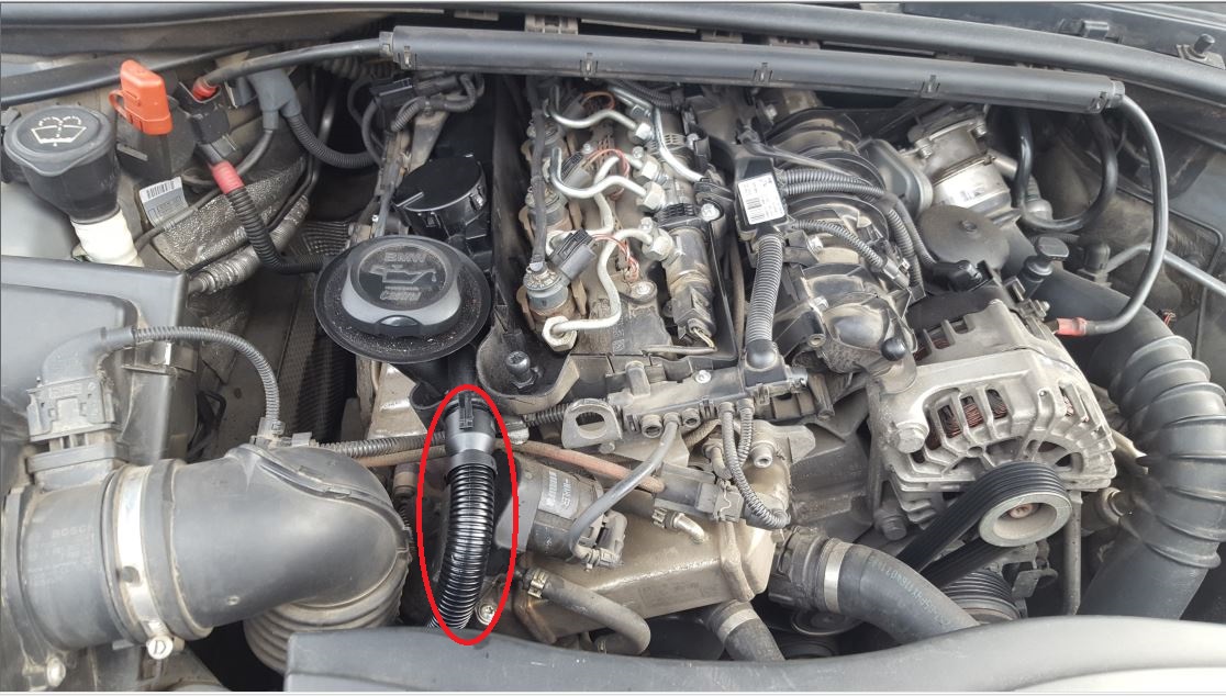

La un 318D LCI, 2009, N47D20U1, Euro5, am observat ca masina a mancat ulei, in jur de 300ml la 4000km.
Am schimbat furtunul care vine de la filtrul epurator, deoarece avea pete de ulei la ambele extremitati (am atasat poza cu furtunul nou).
As avea cateva nelamuriri, daca ma puteti ajuta: :download:

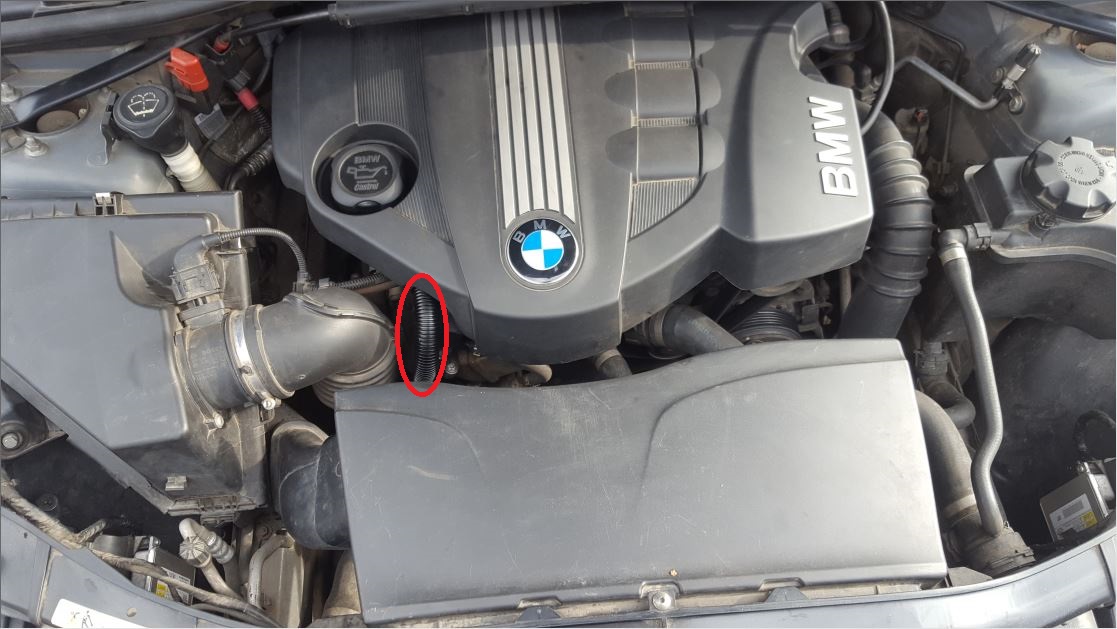

1) Eu am schimbat furtunul sa nu mai vad ulei ca se scurge, dar e normal ca treaca ulei prin acel furtun care vine de la filtrul epurator? (am atasat poza 00, 01.jpg)
2) Unde merge mai departe acel ulei care vine prin furtunul de la filtrul epurator?
3) E posibil sa fie filtrul epurator infundat?
4) Filtrul epurator la EURO5 pare ca si turnat, fiind incorporat in capacul culbutori? (am atasat poza 02.jpg) Nu l-am putut desface si vad ca e lipit de capacul culbutori, sau ma insel?

1. Mda, este normal sa treaca vapori de ulei ....
2. Turbina , intercooler , admisie (unde o parte din vapori raman amestecati cu gazele de la EGR si formeaza depuneri) si restul este tras de motor si ars in cilindrii.
3.Daca era infundat ar mai ii trecut ulei pe acolo ?
4. Filtrul este turnat in capacul de la culbutori , nu ai cum sa umbli la el .

Filtrul epurator e mai mult un decantor. Ce trece prin el sunt doar gaze/vapori de ulei care au scapat necondensati.
Daca ai asa consum de ulei, ori esti prea greu la talpa, ori nu e ok uleiul ce il folosesti.

Furtunul ala are rolul de a nu lasa vaporii si uleiul condensat sa iasa din system ... Daca l-ai schimbat asta nu inseamna ca nu o sa mai gasesti ulei prin el. Uleiul se mai evapora din motor + se mai acumuleaza si alte gase ce trebuie sa iasa pe undeva , si de aia este acel epurator acolo sus de tot, sa lase doar vaporii + alte gaze sa iasa si sa nu faca presiune in motor.
Nu cred ca este cineva care sa isi bage degetul in furtunul de la epurator si sa nu se manjeasca cu ulei.
E normal sa aiba ulei in interior!
