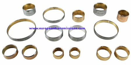

De curand am achizitiont un BMW E61 din 2008 cu cutie de viteze automata 6HP19 (200000 km), din pacate am o problema la cutia de viteze , pana sa ii fac schimbul de ulei la un drum de 100 de km fara oprire daca o fortam intr-o depasire imi dadea imediat eroare cutia si trebuia sa opresc motorul ca sa isi revina (cod erare 4F85 si 4F96 se refera la treapta 5 si 6). Am schimbat uleiul (cu ulei ZF cu convertizor dat jos si spalat) + inlocuti garniturile de presiune si flansa in speranta ca se va remedia aceasta problema, precizez ca uleiul vechi era cu span. Din pacate problema nu s-a remediat ba din contra acum cum se incalzeste uleiul in cutie, daca o accelerez mai tare cand este in treapta 5 sau 6 imi da imediat eroare. M-am documentat putin pe net si cred ca si-a facut joc in bucsile din cutie si din cauza asta fiind si uleiul nou mai subtire uleiul pierde presiune si da aceasta eroare si simtom de patinaj.
Intrebarea mea este:
-stiti unde pot gasi acest set de bucsi?
-stiti pe cineva cine a mai avut aceasta problema si a rezolvat-o?

daca ai gasit span in ulei nu mai trebuia sa mai arunci banii pe schimbul de ulei, ii tineai si te apucai de reconditionat. Piese pentru orice cutie automata gasesti aici: automaticchoice.co.uk.
Multumesc frumos pentru ajutor. Cred ca o sa desfac eu cutia sa vad ce este in ea. Lucrez la un service unde avem 7 mecanici dar nu prea s-au bagat sa repare cutii automate (nu suntem specializati in treaba asta), de asta sunt putin nedecis daca sa ma apuc sa o desfac la mine sau sa o trimit la reconditionat.
Cel mai mult vroiam sa stiu de unde pot sa iau piese pentru cutie ca nu prea se gasesc oriunde, asa ca multumesc mik15 pentru site!
