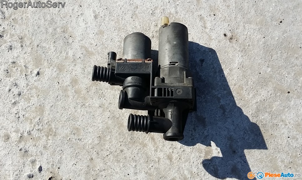

@ sacaliuc, intai probeaza piesa 5 de aici http://www.realoem.com/bmw/enUS/showparts?id=AX51-EUR-03-2003-E46-BMW-318i&diagId=64_1169 piesa cu tepi nu are nimic, atata timp cat tie iti merge ventilatorul si turatia reglabila a lui.
Multi isi dau cu parerea, dar nici nu cunosc modelul asta de motor. Atata timp cat spui ca ai furtunul rece de la termostat, inseamna ca termostatul este bun, nu umbla la el.
Probeaza ce ti-am spus eu si dupa aceea stam de vorba. Se strica pompa auxiliara care am spus eu. Cam astea sunt simptomele la modelul asta de motor. :thumbsup:
Ea are rolul de a trage apa calda din motor si o baga fortat in caloriferul de caldura, ea lucreaza impreuna cu o electrovalva, unde si electrovalva se poate strica.
Proba la pompa auxiliara o faci foarte simplu:
pui contactul pe pozitia a doua si te duci sa vezi daca pompa auxiliara functioneaza ( o vei auzi cu siguranta daca lucreaza ) si poti proba si daca impinge apa mai departe spre caloriferul de caldura.
pompa auxiliara, de aici pleaca problema ta. Din poza asta : http://www.realoem.com/bmw/enUS/showparts?id=AX51-EUR-04-2003-E46-BMW-318i&diagId=17_0214 furtunul 8 trebuie sa fie rece, iar furtulul 1 trebuie sa se incalzeasca primul, pana va frige. Pozitionarea ei este in spatele filtrului de aer,langa joja de ulei.

Pompa de apa nu face fata sa impinga cum trebuie apa in radiatorul de caldura ( ca sa ai caldura buna), asa este conceput motorul si este ajutat de pompa auxiliara ( problema cand este la relanti, pentru a baga cat mai repede caldura in masina.
Pompa auxiliara merge si cu motorul pornit, este conceputa cand esti cu motorul la relanti sa ai caldura puternica chiar daca esti pe ventilatie maxima, sa nu simti nici o diferenta in comparatie cand esti cu motorul turat in mers.
La celelalte masini fara aceasta pompa, cand esti la relanti si cu ventilatie mai mare, vei observa ca nu mai baga caldura corespunzator, in comparatie cand esti cu motorul mai turat. Aici BMW-ul a vrut prin aceasta metoda ( desteapta ), sa compenseze acest inconvenient.
Si da, de aceea se numeste pompa auxiliara, adica este ceva in plus, auxiliar si automat functioneaza si cu motorul pornit.
Este exact principiul centralei termice unde pompa de baza este ajutata de o pompa auxiliara, sa ajunga caldura in locul mai greu accesibil.
Eu am incercat si anularea pompei auxiliare, am legat pe direct si nu baga caldura aproape deloc, doar in mers si in regim de mers mai turat.
Daca pompa auxiliara ar merge cum banuiesti tu numai cu motorul oprit si contactul pus, nu crezi ca se optureaza traseul de circulare a apei, blocand intrarea apei calde in caloriferul de caldura?, mai departe tragi singur concluzia ce se intampla.
Si de ce crezi tu ca o pompa auxiliara este numai pana se incalzeste apa, dupa aceea nu isi mai are rostul functionarea ei.
Pai atunci de ce a fost pusa, asa nu o mai punea si gata. Orice pompa auxiliara se pune pentru a distribui mai bine presiunea apei si de a ajunge mai repede caldura in spatiile greu accesibile. Vezi ca aici lucram cu o instalatie in presiune.
Si ai inteles gresit, colegul ii baga caldura in mers, la relanti nu baga mai deloc caldura, ceea ce este si logic, ca nu circula cum trebuie apa pe traseu..
Sper ca acum ai inteles principiul pompei auxiliare.

Iar denumirea corecta este Water valve with additional water pump, tradus Robinet de apă cu pompă de apă suplimentară,
unde are si rol de robinet. Atunci cum poti sa-mi spui, ca pompa trebuie sa se opreasca, cand se incalzeste apa :frantics:
Ea este comandata de deschiderea caldurii,iar cand inchizi caldura se opreste si pompa cu electrovalva, asa ca ce vorbim.
Ea lucreaza impreuna cu aerul conditionat si caldura. Studiaza problema, ca vad ca esti om priceput, imi place ca am ce distuta cu tine, dar nu te supara ai inteles putin gresit, ceea ce cred ca daca studiezi \schema de principiu, o sa intelegi :rolleyes:
Uite; http://www.realoem.com/bmw/enUS/showparts?id=AY71-EUR-06-2002-E46-BMW-318i&diagId=64_1169, daca se opreste pompa, cum mai circula apa in caloriferul de caldura?

Am caldura cat vreau (la ce temperatura prestabilita vreau) cu motorul pornit in parametrii in care se incalzeste motorul.
Stiu cum functioneaza un motor electric, aproape orice motor electric pentru ca sunt electrician de meserie. Paletele unui motor electric nu pot fi oprite daca sunt antrenate de suficient de multa apa sau aer... (Fenomenul opus sau dorit poate fi chiar generarea de curent electric, dar aici nu e cazul..)
N-am desfacut nimic acolo pentru ca nu m-a interesat functia aceea; nu ma astept la minuni de acolo; e un motor prevazut sa faca ceva si atat.
Ma indoiesc ca rotorul motorului este antrenat magnetic ci prin perii, perii care se tocesc destul de repede si de aceea defectul.
Este pe undeva pe forum un topic cu periiile care trebuiesc inlocuite
:offtopic:
A fost doar o gluma putin rautacioasa fata de noi romanii care, cum e vorba aia: vrem cateodata sa facem din r***t bici si vrem sa si pocneasca? :rolleyes:
E pacat sa credem altceva decat a fost proiectat!
+1, e90 valvetronic 320i, pompa defecta de cand am masina, am caldura oricand. Sunt duse periile pompei auxiliare...
  • Downvote 3
Radu95, pompa auxiliara nu cumva merge/functioneaza doar cand motorul este oprit si contactul pus!?
Nu este obligatoriu responsabila cu incalzirea in timp ce merge cu masina. Apa circula si prin ventilatorul de habitaclu IMPINSA DE POMPA DE APA A MOTORULUI.
..Oare de ce ae numeste "pompa auxiliara"?
Tot aceasi pompa (auxiliara) va impinge apa care este inca calda/fierbinte atat timp cat apoi nu va avea ce sa impinga ca sa incalzeasca; asta e singurul rol al acelei pompe.
Eu asa stiu si nu cred ca ma insel.
El are problema in mers nu stationat; eu asta am inteles.
SALUT.Problema este ca in MERS BAGA CALDURA...stationar vine RECE
Salut Baieti si multumesc de sfaturi.....vad ca sa iscat si putina cearta/contrazicere....in fine.......PE masina am Pompa AUXILIARA......cean prezentata mai sus de @Radu95......dupa spusele voastre cred ca ea,pompa auxiliara este problema.....REPET....in mers,in turatii BAGA CALDURA....UNEORI MAI VINE SI CATE UN VAL DE RECE......dar in relantiu/stationat cu BMW vine RECE.....baga caldura doar daca o tin TURATA 2000-2500 ture.....O sa DESFAC POMPA AUXILIARA sa vad ce are......poate fi blocata.....poate magneti.....nici nu stiu exact.....Sa cumpar noua.....e SCUMPA......la mana a doua......nu stiu ce pot gasii....Vreau sa mai fac o precizare....cand am cumparat BMW acum un an si ceva.....aveam caldura in masina la 23 grade nu puteai sta....acum merg pe 32 de grade....ca si fie CALD,alteori CALDUT........VA Multumesc si va astept cu sfaturi.
Poampa poate avea 2 variante: ori nu baga rece, ori nu baga cald daca este defecta! Daca la tine ai caldura in mers, eu nu cred ca este pompa de vina. Incepe de acolo, dar eu iti zic sa arunci un ochi unde este situata piesa cu tepi si sa cauti una de test (eu am una ok, doar pentru teste daca esti din zona Neamt).
Pompa auxiliara de care spun colegii mai sus, are partea de transmisie intre motorul electric si rotor (metalic) realizata printr-un tambur magnet! Rotorul se poate roti fara probleme si daca motorul electric este blocat, lichidul fiind pompat de pompa de caldura a motorului!
Partea de control termic o are piese cu tepi ( eu am avut probleme si asa a fost in cazul meu, nu baga caldura decat in mers la viteze de peste 40-50 km/h! Testeaza sa vezi daca la 20 km/h ai caldura).
