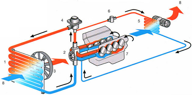

Vad ca se tot discuta de pompe si de piese cu tepi... Dar vad ca nu a luat nimeni in calcul varinta ca este posibil ca radiatorul de caldura din bord poate fi infundat si astfel doar cand este presiune mare sa treaca doar putina apa cat sa incalzeasca putin.. :rolleyes:

Furtunele de la POMAPA AUXILIARA sunt calde.......Totusi cred zic eu ca Problema cea Mare este caloriferul din BORD.......Asta am facut cand am deschis topicul........c)am bagat apa de la retea cu furtunul prin furtunele care duc in caloriferul din bord.....ca sa elimin/scot aerul de pe instalatie mai repede.....<br style="color: rgb(28, 40, 55); font-size: 13px; background-color: rgb(250, 251, 252);">d)am costatat ca apa care IESE pe retur vine foarte incet....ceva nu era ok......am inversat si am bagat pe returul furtunului care duce in caloriferul din bord......si drintr-o data a tasnit mizerie si a inceput sa curga cu presiune.....s-a desfundat zic eu....nu am gabat solutie de curatat de niciunfel....
Cred ca Problema mea este caloriferul din bord......
Omul a spus in primul post ca a curatat caloriferul de caldura. Poate nu la curatat cum trebuie :frantics:
Tu ai diesel, este altceva, ai alta pompa de apa, la benzinar e altfel pompa de apa. .
Da am vazut ca a mentionat ca a curatat caloriferul, insa eu sunt de parere ca nu l-a curatat destul de bine..
Apa de la retea are presiune destul de mare si de aceea a trecut prin calorifer, in momentul cand masina sta la relanti nu are asemenea presiune cat sa treaca apa prin el daca este infundat... :thumbsup:
pai si in primul tau post spuneai ca ai desfundat caloriferul de caldura. Noi am luat de bun ce ai spus tu. Pai daca nici tu nu stii cat de bine l-ai desfundat..... no coment.
Baga solutie de curatat in toata instalatia masinii, sa stii o treaba. Bine ca nu e pompa auxiliara.
