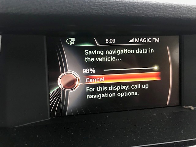

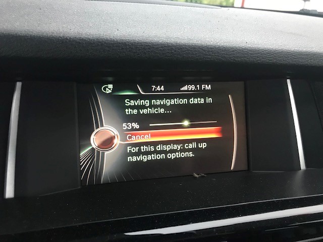

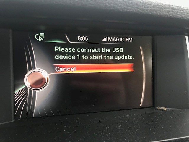

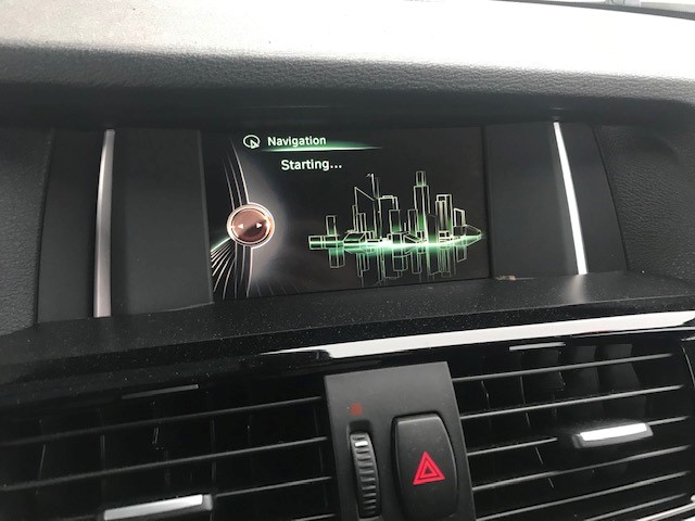

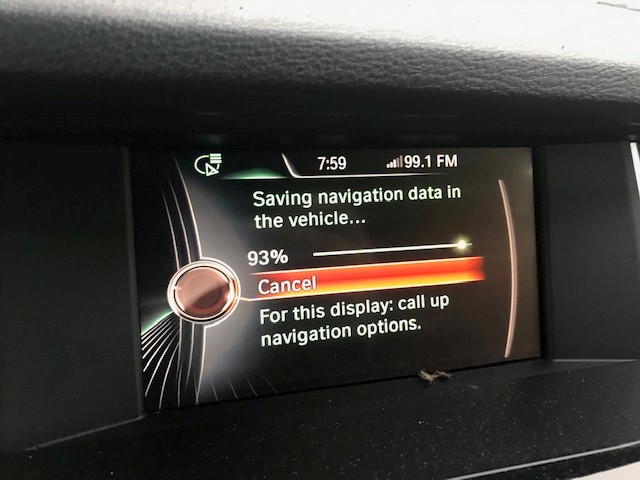

Va salut,Am o problema in legatura cu acest update. Am descarcat aceste harti: Road Map EUROPE Route 2018-1, am creat acel fisier lipsa .nfm. Am achizitionat cod FSC (ebay - 302 lei/70$. Pana aici totul ok, am pornit auto, am introdus cod FSC, a pornit updete. Pe la 97% apare ecran cu start navigatie dupa care imi spune saintroduc disk 1 in USB???Am oprit , am repornit, a plecat update din nou de la 97% dupa care se repeta solicitarea cu disk1, Ma poate indruma cineva, ce pot face in acest caz. Va multumesc, orice sfat este benefic, navigatia nu mai functioneaza, vrea continuare update, nu accepta nici macar cancel update.Atasez poze cu pasii facuti si mesajele indicate.Ordinea pozelor este exact invers (cronologic).

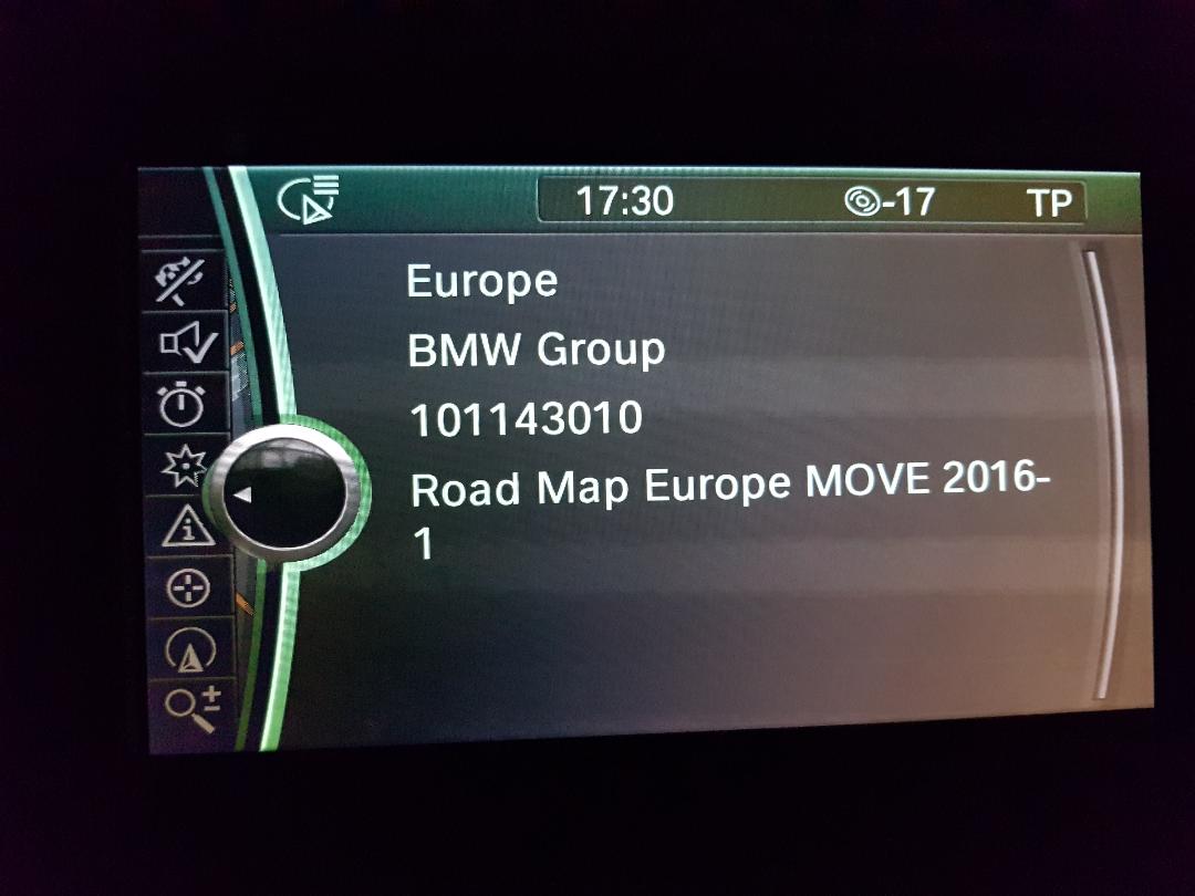

Buna seara colegi,
Pentru ca am pitici multi in cap, am decis sa fac un update navigatiei mele, ca si tip de navigatie este Business, cu ecran mic, cred ca este CIC ?!
Softul de navigatie este cel din poza atasata, cu ajutorul vostru am descarcat arhiva asta "BMW ROAD MAP EUROPE MOVE 2018-2.zip". Dupa dezarhivare apare un folder de 12.3 gb cu urmatoarea denumire: NAVD_0000085F_255_004_241
Acum vine intrebarea, ce pun pe stick, folderul ca atare sau continutul acestuia? Suporta navigatia un update de 12.3 GB?
Intrebarea 3, in mapa autoturismului este o hartiuta cu codul FSC si un mesaj de genul ca e foarte importanta si trebuie pastrata pentru ca imi va folosi pt deblocarea hartii si update. Poate fi un cod lifetime sau trebuie sa cumpar altul.
Scoti stick si bagi inapoi ! Nu faci nimic altceva
multumesc pentru raspuns, dar problema era de la datele de pe stick (l-am scos, l-am bagat, am oprit si repornit motorul de mai multe ori si nu a vrut, imi cerea disk 1 si nici macar cancel sa revina la harta veche nu a vrut), ceva nu s-a descarcat cum trebuie, am descarcat din nou continutul USB din alt torent si a functionat.
