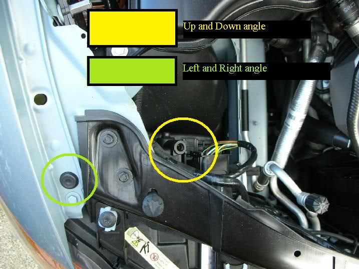

Am citit pe aici ca s-ar putea regla manual fizic, in fata de la far.
ai citit bine.
se regleaza ca si unele fara xenon, dar apoi, in functie de greutate se regleaza singure.
ai pe foecare far care 2 suruburi de reglaj...merg cu surubelnita in stea sau imbus.
n-ai cum sa ratez locasurile.
unul este printr-o gaura pe marginea aripii si unul spre interior.

ai citit bine.

Eu am e81, dar nu cred ca e mare diferenta. Daca polish-ul farurilor nu da rezultat, o sa incerc sa le reglez singur.

am avut si eu o problema asemanatoare. a inceput cu farurile care se miscau singure haotic pe verticala in mers drept sau stationat, gen cateva secunde bateau maxim sus, apoi maxim jos, etc. la pornire isi facea autolevelingul ala dar tot prost ramaneau (aleatoriu cu fiecare pornire). pe scurt, problema era de la un senzor de nivel montat pe una din axele masinii (nu mai retin care era stricat ca le-am tot invartit intre ele, parca spate). pe tester nu arata vreo eroare (probabil partea electrica era ok in sensul ca nu si-a schimbat rezistenta electrica dar nu mai trimitea comanda la far). poti incerca cu masina pe un canal sa desfaci bratul senzorilor si sa il misti tu si vezi daca reactioneaza farul in vreun fel. eu asa am identificat problema. apoi am reglat farurile prin cele 2 gauri mentionate mai sus cu surubelnita.

sau a doua posibilitate, poate sunt doar reglate prost si bat jos si nu ai nici o piesa stricata. regleaza-le manual si vezi daca reactioneaza la o greutate mare in portbagaj, gen pune doi prieteni sa se aseze pe marginea portbagajului si ar trebui sa vezi ca lumina ramane in acelasi loc
