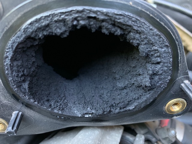

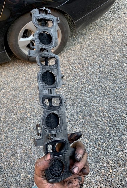

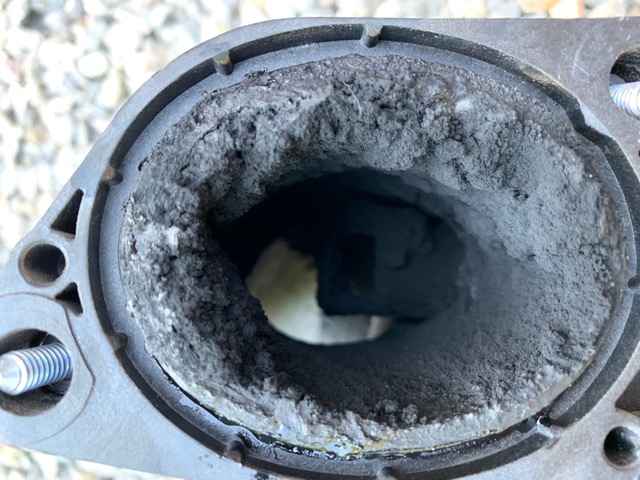

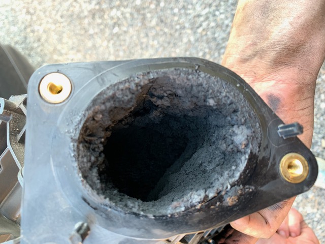

Dupa ce am rezolvat cu recall-ul racitorului EGR, mi-am propus sa curat galeria de admisie. Nu stiam la ce sa ma astept exact, dar oricum, realitatea a depasit toate asteptarile. Masina are aproximativ 223.000 km si cel mai probabil nu a mai avut galeria curatata. Am vazut relativ putine poze pe net cu alte galerii dar ce am gasit la mine arata urat de tot. Puteti arunca un ochi pe pozele atasate daca sunteti curiosi. Rezultatul nu l-am mai pozat dar am curatat "luna" tot ce era de curatat.
Legat de clapete, dupa ce le-am demontat de pe galerie, mi se parea ca se misca urat de tot pe tija aia si ca n-ar fi foarte greu sa se rupa sau sa se blocheze. Totusi, dupa ce le-am montat inapoi pe pozitia lor, pareau chiar in regula. Deci nu am mai schimbat clapetele.
In ceea ce priveste operatiunea in sine, se poate face relativ usor acasa, dar pregatiti-va sa ma jegariti bine de tot. Eu am folosit motorina si pe urma am spalat cu fairy. Ar fi de mentionat ca nu am curatat deloc porturile din chiulasa. Dar decat cu toata mizeria ce o aveam pe admisie, e bine si-asa rau... Apropo de demontat, eu nu am reusit sa deconectez mufele de la unii senzori - de exemplu senzorul de presiune din galerie. Am tras de "limba" aia si de mufa dar nu am reusit sa o scot. Daca poate explica cineva cum se deconecteaza, poate ar ajuta informatia pe altii care mai vor sa faca operatiunea.
Efectul curatarii? Nu e ceva spectaculos dar la mine am constatat ca pornirea si oprirea se fac mult mai lin, motorul nu mai vibreaza ca inainte iar acceleratiile de la turatii joase (1500-1600 rpm pana pe la 2000 rpm) nu mai induc trepidatii ca inainte. Sincer sa fiu, speram sa nu mai vad nici toba afumata ca efect dar la 223.000 km nici DPF-ul nu mai e chiar nou...
