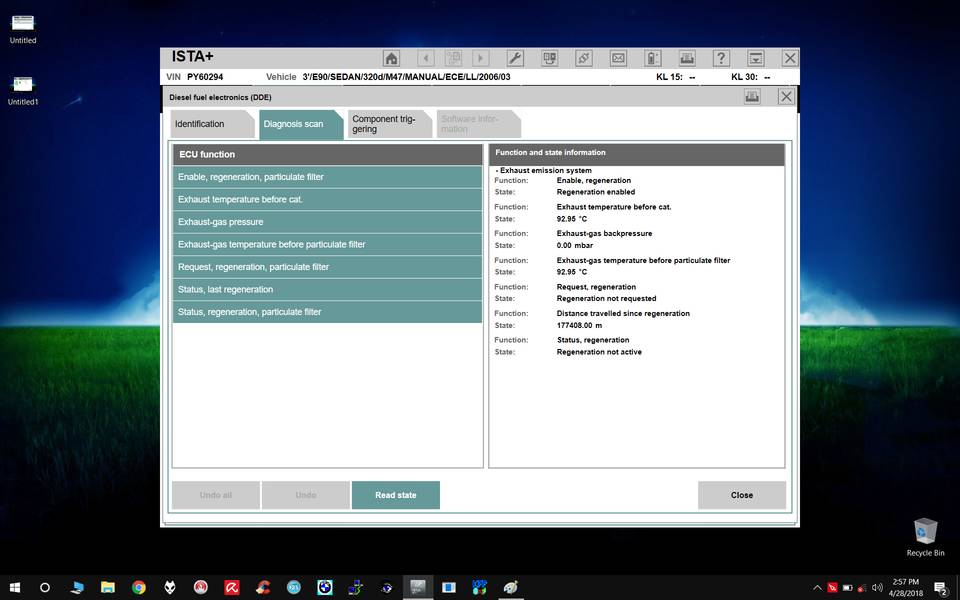

Am presupus ca dpf-il nu se regenereaza si am verificat stats-ul care se observa in poza
Se observa ca ultima regenerare s-a facut acum 177,4 km.

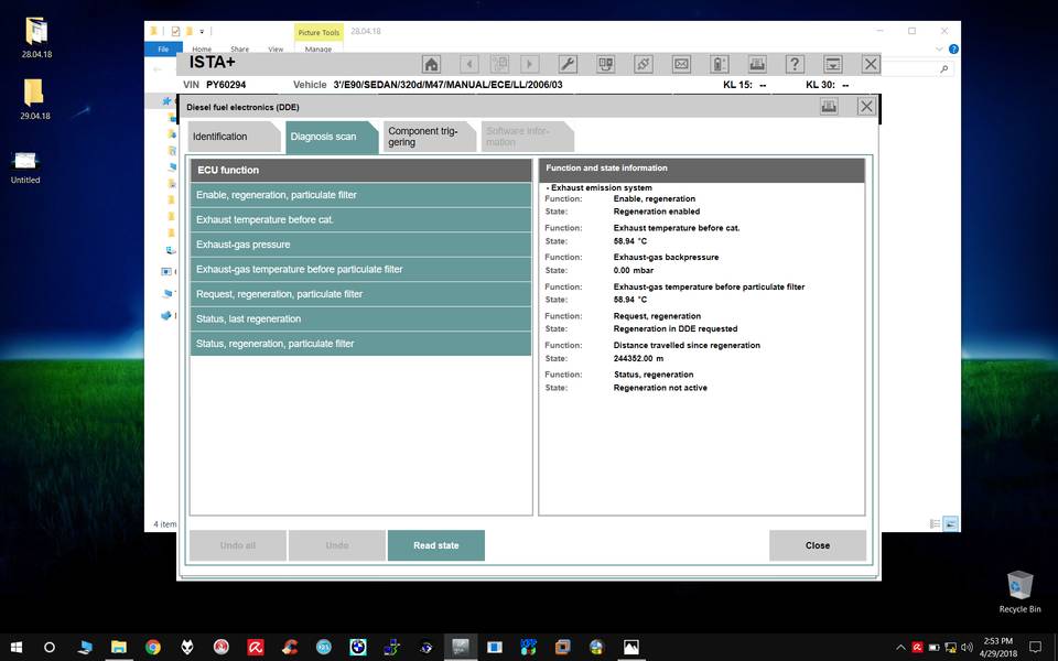

Am sters toate erorile cu ista dar am observat ca acelea cu bujiile reapar. Am facut un drum inafara orasului de cca 75 de km in care am tinut-o cat am putut peste 60km dar era cam aglomerat. Dupa acest drum am bagat mufa din nou si am constatat ca distanta de la ultima regenerare a crescut cam cu 75km care i-am facut eu.deci regenerarea nu a avut loc , acum avean 244,3km de la ultima regenerare.
Dupa asta am pornit regenerarea din ista unde mi-a spus initial ca am erori pe motor , dar m-a lasat sa dau next si sa activez regenerarea din program asa cum se observa in poza in care am 244,3 km de la ultima regenerare.
Acum nu stiu daca am procedat corect : dupa activarea regenerarii din program se observa ca la function Request regeneration statusul este regeneration in dde reguested.

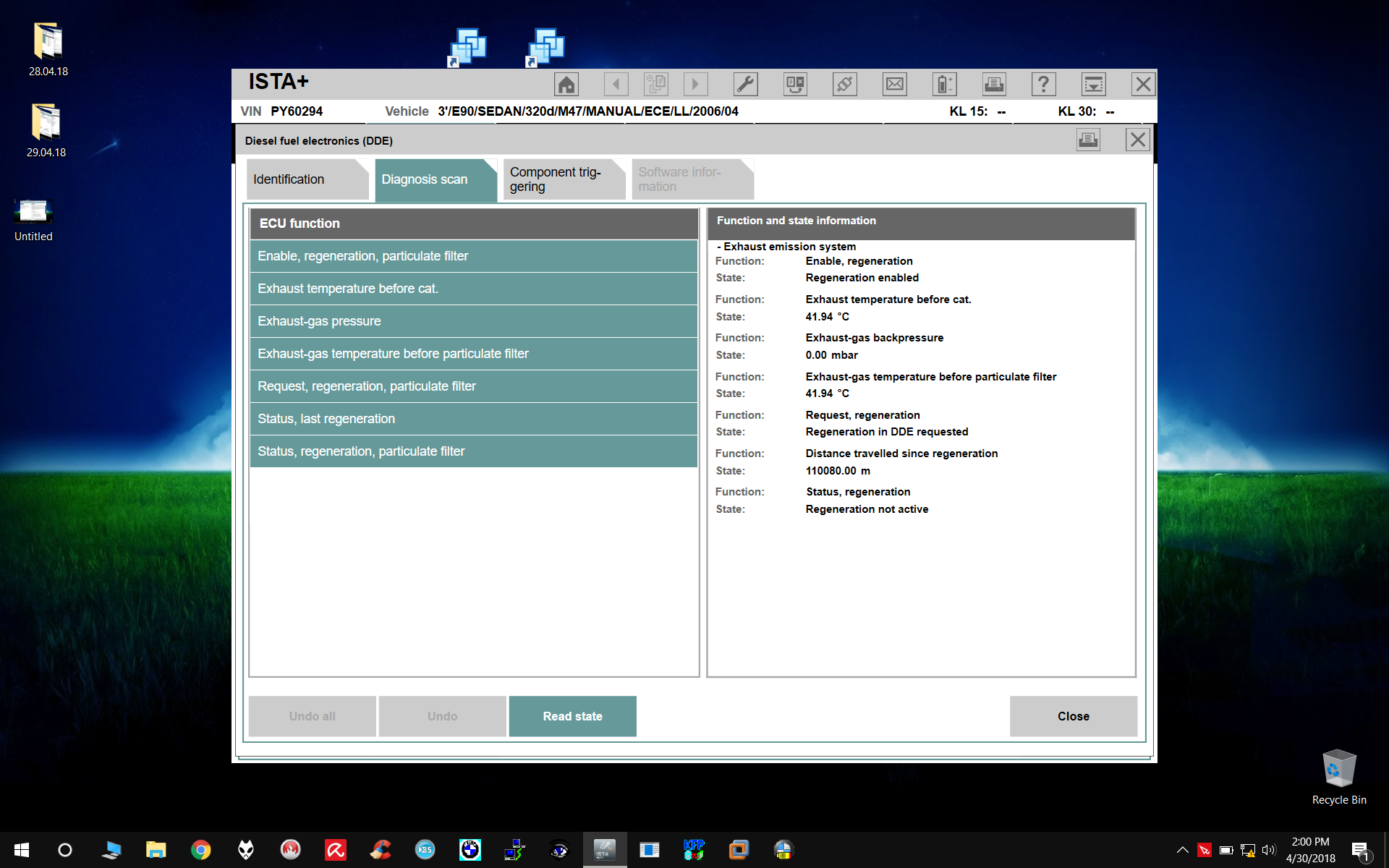

Ajuns la destinatie am verificat iar dpf-ul daca si-a facut regenerarea si acum imi arata ca distanta de la ultima regenerare este de 110 km cum se observa in poza 3
Dar observ ca la functia Request regeneration statusul este tot regeneration in dde reguested daci intrebarea mea este : s-a facut regenerarea dpf-ului ?

Atata timp cat ai erori pe DDE , nu se face regenerarea dpf-ului, nici periodic functie de presiunea din evacuare , nici din tester. Daca spui ca ai erori pe toate bujiile ,schimba releul si bujiile , fa o diagnoza si daca nu mai ai erori , poti lansa regenerarea fortata. In momentul de fata , tinand cont ca ai eroare pe dde , in ISTA iti arata ca exista o cerere de regenerare a dpf-ului , dar nu e activa din cauzele mentionate.
se face regenerarea nu incearca, dc ar incerca contorizarea nu ar incepe din nou, in anumite momente cand temperatura exterioara e destul de mare si cea a motorului la fel se face regenerarea si fara bujiile incandescente, iarna nu se face, din moment ce contorizarea incepe de la 0 regenerarea sa facut , nu ca sa facut pe jumatate sau altceva, efectiv e facuta, trebuia sa faci si o poza si cu motorul pornit sa se vada contrapresiunea la relanti, iti dai seama si de starea lui.

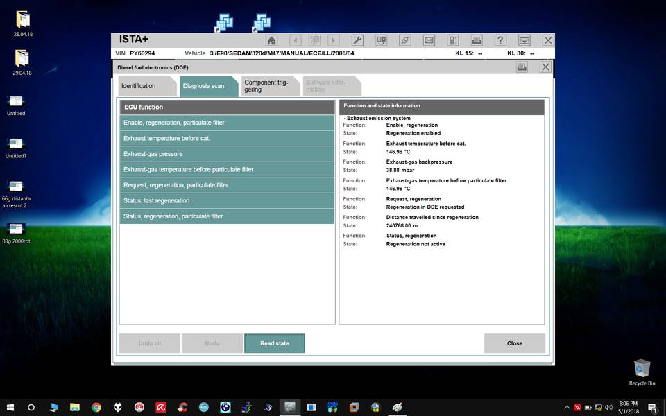

-temperatura apa 66g,motor pornit, masina pe loc, 2000rot/min post-86206-0-38070500-1525212193_thumb.jpg

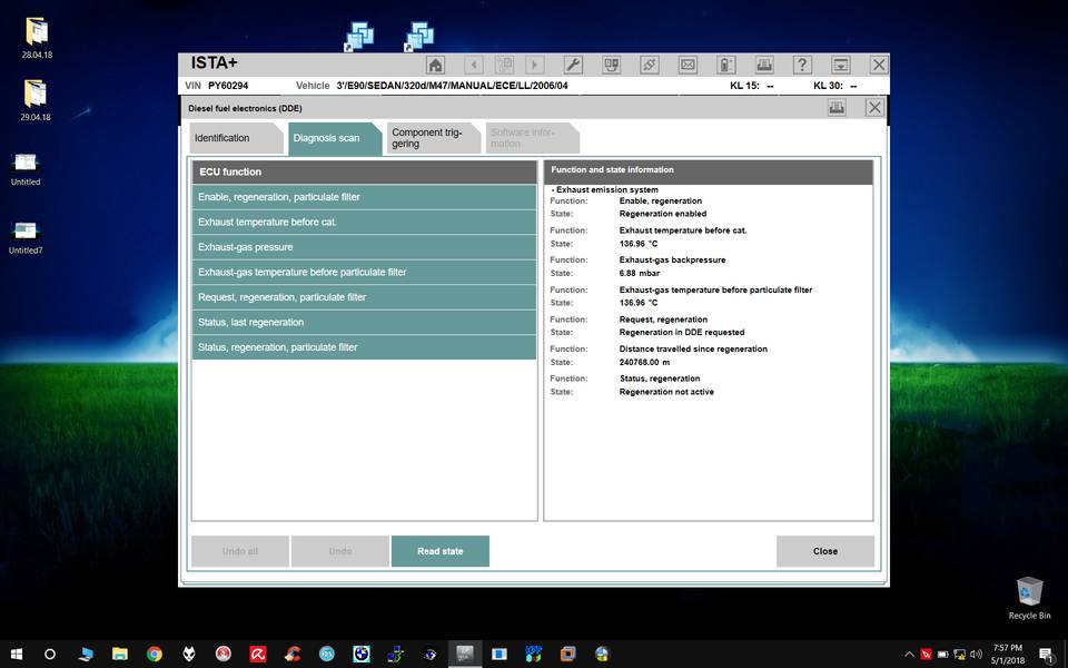

-temperatura apa 83g, motor pornit, masina pe loc, 2000rot/min post-86206-0-32046300-1525212297_thumb.jpg

Ionut, ce ti-a spus el in privinta temperaturii motorului a fost cu, caracter general, ca idee, o idee a lui cum (ar functiona regenerarea ..vara) functioneaza.
Ideea principala de retinut este ca o diferenta mica de presiune masurata in filtru de cei doi senzori este cea mai reala estimare a starii/stagiului filtrului.
Valoare mica a dif. de presiune - filtru gol (generat)
Valoare mare a dif. de presiune - filtru plin sau pe cale a a se umple daca masina e condusa in oras sa zicem.
Retine, mai sus este vorba de o diferenta de presiune - o valoare rezultata.
Edited by bimmer90f30
Concluzia ?
Dpf isi face regenerarea sau nu?nu stiu care ar fi valorile ok pentru exhaust gas backpressure
De ce ramane regeneration in dde requested daca el si-a facut regenerarea?sau cum pot anula aceasta cerere?
As zice regenerarea nu s-a facut complet, cel putin nu pana in/la parametri care sa ii recunoasca sistemul ca regenerare terminata/incheiata/completa: adica aceea presiune mica la nivel filtrul.
De aceea probabil a ramas activa.
Ca tu ai numarat km si ti-au dat mai putin, poate fi (probabil) din cauza ca la drum intins sistemul de control altfel estimeaza regenerarea si ca atare km mai putini parcursi. Retine asta este doar o presupunere.
Eu personal as verifica periodic aceea diferenta de presiune - este cea mai reala analiza a starii filtrului.
Desigur functionarea senzorilor in parametri e esentiala; deci fara erori acolo!
Probabil comanda data nu va disparea pana nu-si face regenerare completa.
