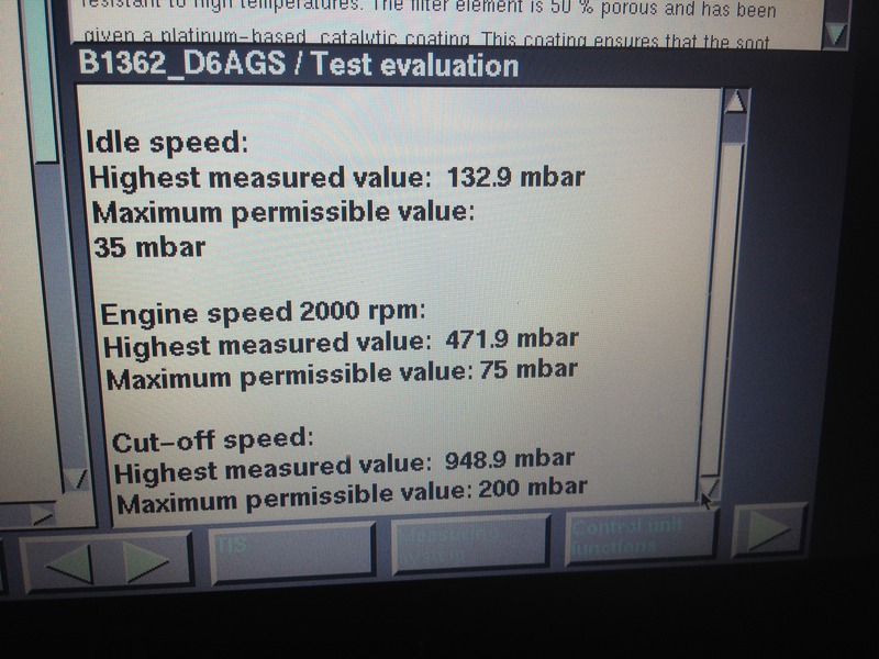

Contrapresiunea se verifica la relanti cu motorul cald , nu turat .
Daca-i asa cum spui tu , de ce in meniul de test al DPF , in DIS , ai valorile maxim acceptate la anumite turatii () ralanti , 2000rpm , cut-off speed )?

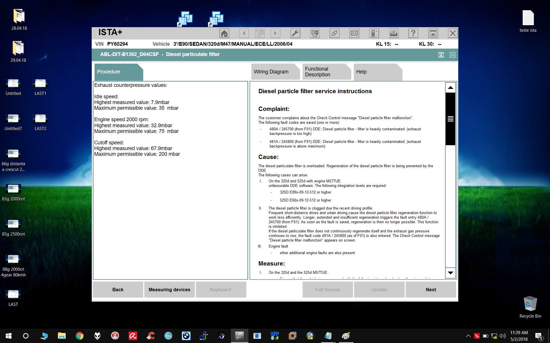

dupa toate cele facute mai sus in postarile mele am facut si testul din ista exhaust counterpressure dupa cum se vede in poza atasata cu motorul pornit masina pe loc post-86206-0-91923300-1525264804_thumb.png
se observa ca valorile sunt ok chiar daca am avut releul bubuit, regenerarea s-a facut corect.poza este facuta inainte de schimbarea releului cu erorile pe toate cele 4 bujii

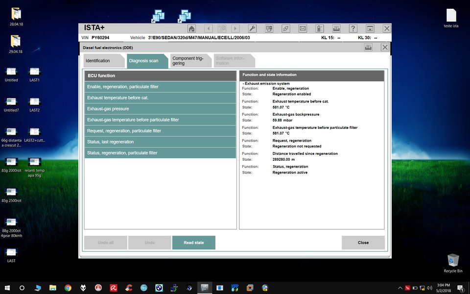

dupa ce am schimbar releul de bujii am mai facut un drum scurt de cca 30km, am anulat regenerarea fortata din ista a ramas numai cea automata dupa cum se observa in poza la status regeneration not requested post-86206-0-80773600-1525265663_thumb.jpg
cand motorul a ajuns la temperatura optima si viteza de peste 60km ora am observat ca statusul se schimba din regeneration not active in regeneation active
deci daca aveti erori pe toate cele 4 bujii, si la acelasi nr de km foarte probabil este ca releul sa fie stricat. in cazul meu chiar daca releul nu functiona regenerarea se facea corect numai ca in ista nu afisa statusurile corect.

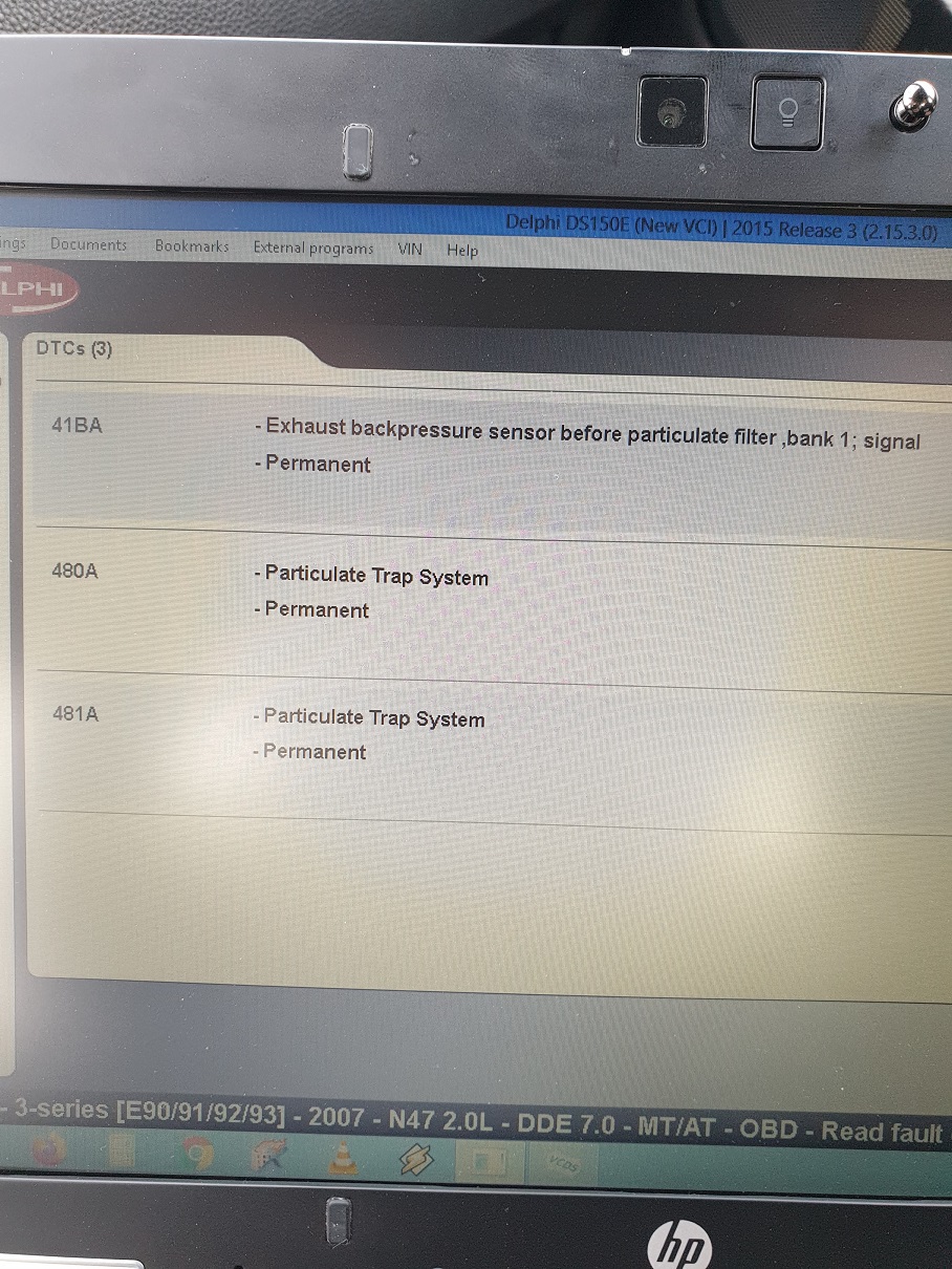

de cateva zile tremura motorul la relanti,de se crapa caroseria in doua;mergea rotund si frumos;am schimbat releul de buji caci aparea eroare pe tester;sa se fi infundat filtrul DPF?in momentul de fata am erorile din poza atasata;este vorba de E90-N47-318D din 2007;detin tester Delphi DS150E,stie sa arata cat de infundat este dpf?pot sa ii dau regenerare fortata?un tutorial ceva?

Salut, si eu am avut eroarea aia pe dpf, schimba senzorul care iti citeste presiunea in dpf si dispar erorile, costa in jur de 200 lei si poti sa il schimbi singur.

Cauta pe cineva care are ista , cu delphi (multimarca) nu rezolvi problema !
Senzorul de presiune trebuie original , cauta pe forum si ai sa gasesti destule discutii despre senzor(i)

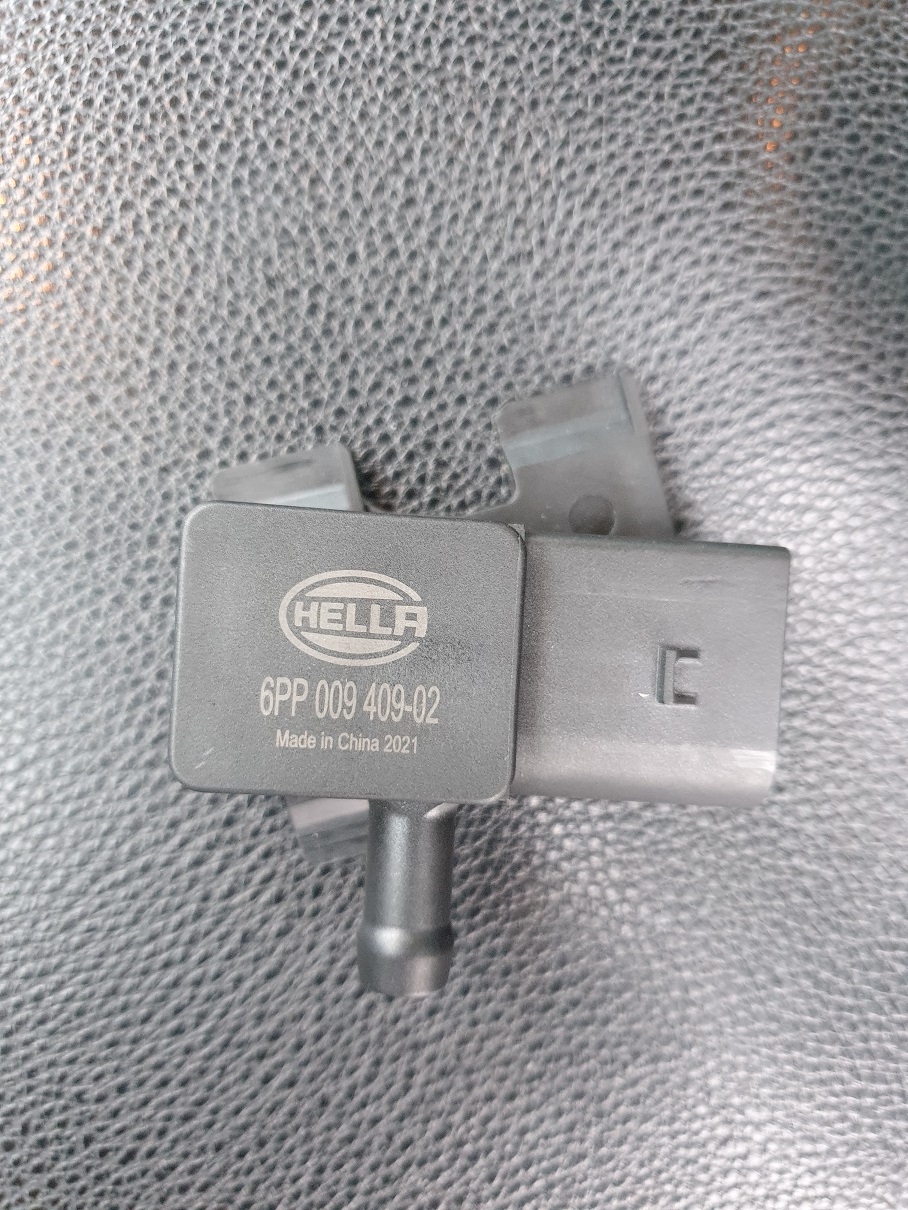

Am pus nou,pe acesta din poza.Ce ar avea cel original si nu are acesta?

Senzorul aftermarket arata aiurea, oricat de bun ar fi el... numai original trebuie montat!
ai o explicatie,de ce arata aiurea acesta HELLA,aftermarket si cel original arata corect? Pune te rog o poza cu unul original.

Cel original indica corect ce se intampla in filtrul DPF in timp ce, cel AM nu. E vorba de calibrare a senzorilor.
Cel original sunt mai multe sanse sa indice corect decat unul AM; adica tot calibrare, sau controlul calitatii daca vrei.

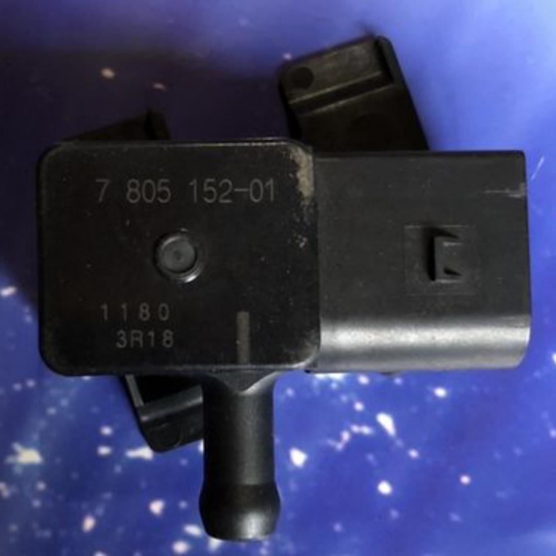

Crezi ca sunt biblioteca de poze cu senzori? :) In caz in care vroiai sa-mi dai peste nas cu faptul ca cel original e facut tot de Hella asa cum zic toti "meseriasii" afla ca nu este... majoritatea sunt facuti special pentru BMW de catre firme ca Denso (la fel ca si senzorul MAP de 3bar pt M47 / M57) insa aftermarket nu poti gasi acelasi senzor.
Cu alte cuvinte, senzorii luati cu stanta BMW de la d(st)ealer sunt facuti cu costuri mai mari de catre fabricanti si vanduti la supra-pret de BMW.
