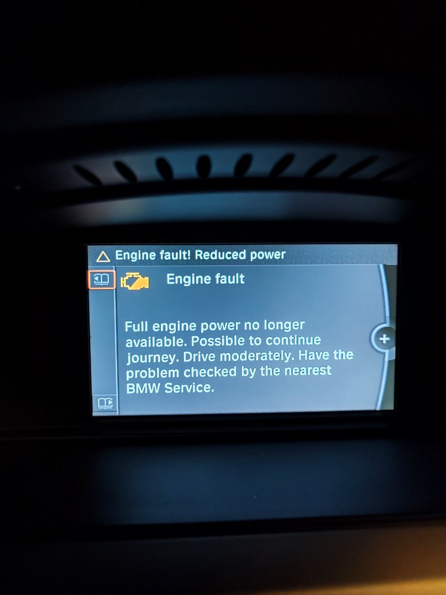

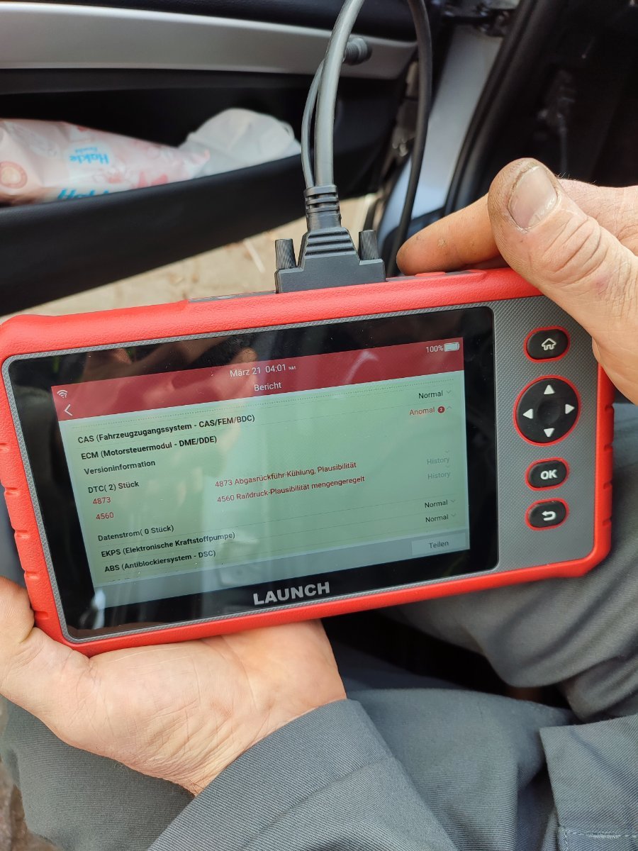

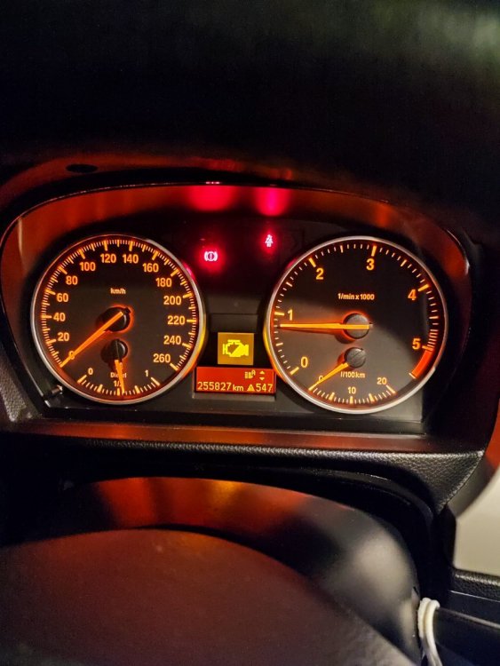

Salutare. Detin un e91 318d din 2011 și acum câteva luni am făcut un stage 1 in germania fara să fie dat calculatorul jos de pe mașină. Direct de pe calculator și o durată de circa 45 de minute. Asta a fost acum 6 luni. În ultima vreme mă confrunt cu mai multe erori date de ecu. ( Egr-racitor de gaze-filtru particule-senzor presiune combustibil). Am curatat egr.ul, galeria, filtrul și totul a fost ok un timp. Acum iarăși au apărut și nu știu ce să îi mai fac
