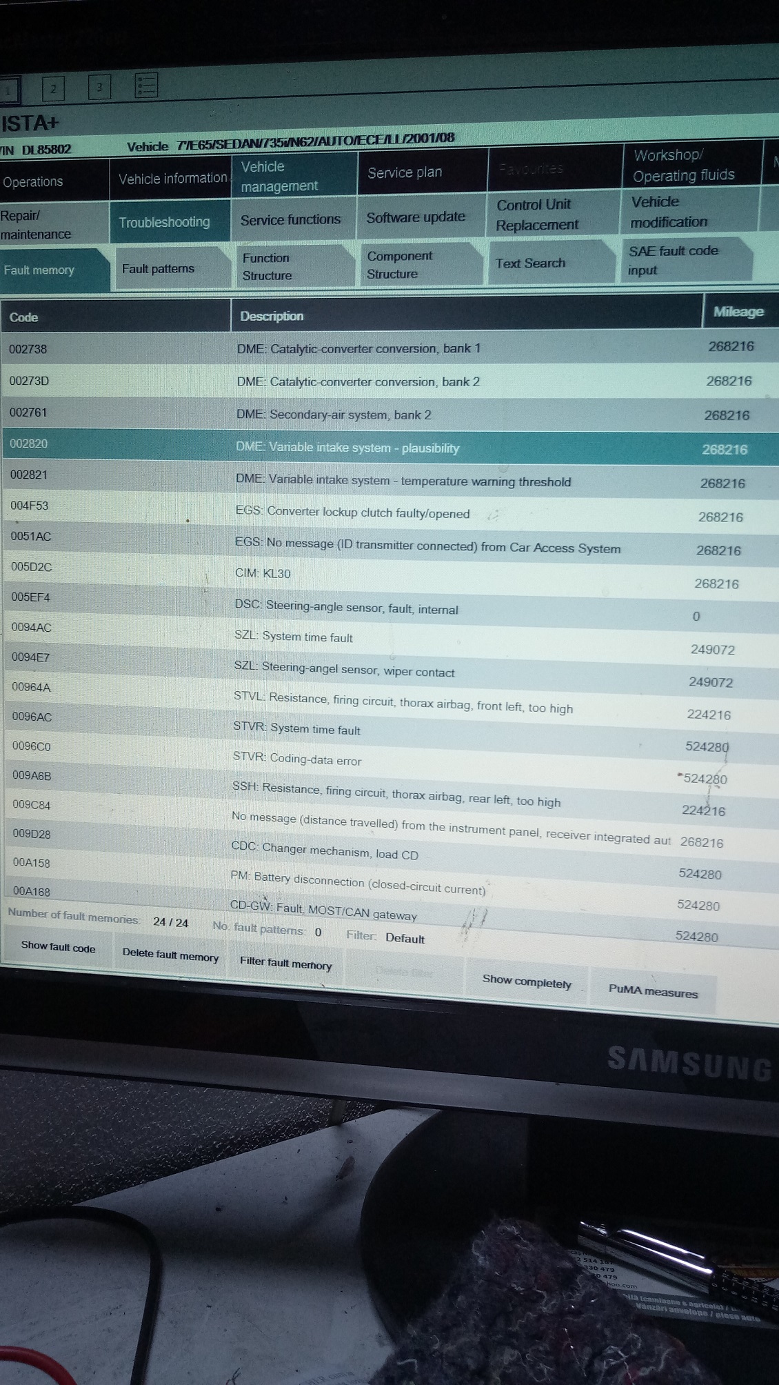

E65, 735i din 2002 consum exagerat
sterge prima data erorile si vezi ce ramane, dar din ce vad acolo cam toate o sa ramana din pacate, de unde si consumul. Acum ai aflat de ce a fost la un pret bun vanduta, vei avea mult de munca si de cheltuit cu masina daca vrei sa o tii. Edited by mik15
Auch, multe erori! Fa cum zice colegul Mik15, desi ma tem ca vei baga bani seriosi in ea. A fost la un pret ft bun?
Ma gandeam eu ca de aia o vinde la pretul asta (3500)...Din cate mi-a spus mecanicul are probleme la admisie (nu primeste suficient aer) si ca de aia are consumul asta. Zicea ceva si de DISA intake...
Poate sa fie si de la Valvetronic? (are si acolo ceva eroare) :)) Sonde lambda? Ms.
Poate te ajuta un coleg din Timisoara cu interpretatul erorilor . ISTA iti cam spune care e problema , dar trebuie sa stai si sa cercetezi fiecare eroare .
IN prima faza trebuie sterse erorile si dupa vazut care mai reapar , pe alea trebuie sa te axezi.
:)) sper ca nu are atat de mult. Pe bord apare 255.000km
Mergi la Cristi in Mosnita Noua: 0744 780 702. Te ajuta el in ceea ce priveste acele erori. Iti poate spune ce inseamna fiecare din ele si care-i mai urgenta. Pe partea de diagnoza e printre cei mai buni din zona de vest in ceea ce priveste bmw, dar are niste colegi care se baga si la partea mecanica. Bafta!
