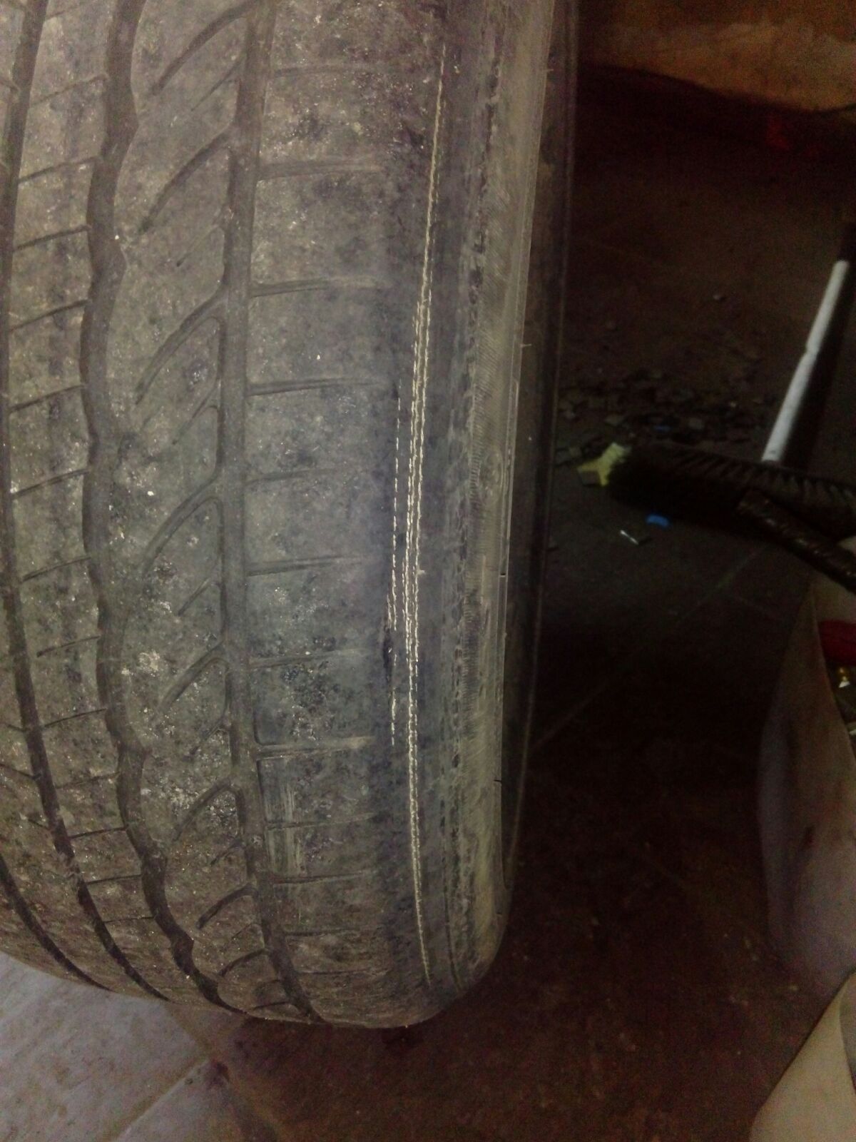

Am jantele pe masina din germania si am vazut ca manaca toate 4 cauciucuri pe interior . Am fost sa fac unghiul la 3d si se pare ca sunt k. De acolo am fost sfatuit da schimb cauciucurile 225/45/17 cu unele de la 235 in sus fiindca mai jos de 235 le trage si din cauza asta le consuma.

Ai probleme la suspensie. Nu vei scoate problema doar din unghiuri. Am patit la fel. Era de la bucsele mari de la suspensia spate (uza doar spatele).

Le-am schimbat eu acum un an si vreau sa stiu daca am schimbat bine.
Deci pe spate este din bucse , poti sa-mi zici care si pe fata ?
Eu stiu ca la mine au reglat din tijele de la directie si din slabirea (si apoi strangerea) acelor 3 suruburi care tin "oala" pivotului supensie- "guide support" numarul 1 din poza de mai jos:
http://www.realoem.com/bmw/enUS/showparts?id=VU31-EUR-10-2006-E91-BMW-320d&diagId=31_0716
Nu cred ca mai poate fi reglat din alte parti pe fata.
Pe spate tot din doua locuri pe fiecare parte a maainii s-a reglat aliniamentul.
