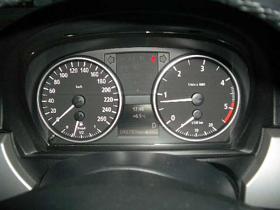

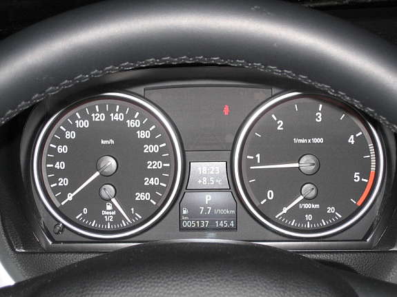

Vreau sa fac si eu retrofit la cruise control, trebuie sa am in vedere doar optiunile pe care le am acum pe spira, senzor ploaie, stergator spate si comenzi volan, sau trebuie sa fie si compatibil cu codurile pe care mi le da in programul original? Acolo imi da vreo6 variante de coduri, dar e greu sa gasesc fix codurile alea.
uitate in pozele puse de mine si vezi care cluster il ai, eu la asta ma refeream. cel high suporta mai multe functii fata de cel low. vezi in partea superioara unde sunt martorii, acolo e diferenta.
Primul e high si al doilea low.
