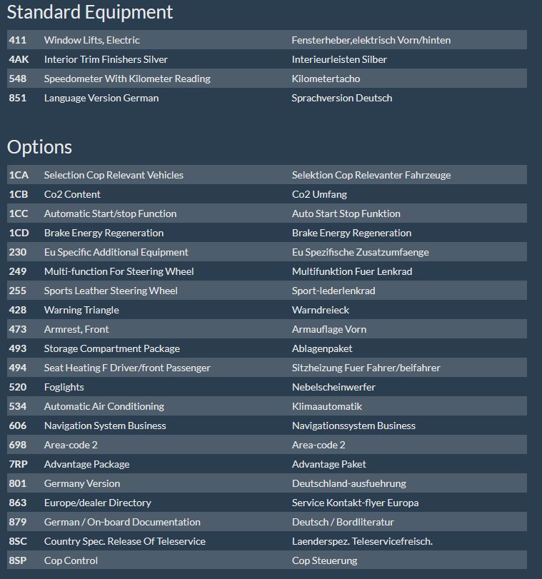

Bun gasit la toata lumea! Sunt posesor de BMW x1 E84 din 2014 in configuratia de mai jos. As dori si eu un cruise control (potrivit) pentru configuratia de la a mea. Imi indicati numai un cod de piesa sau se poate cu montaj cu tot? Multumesc. PS Locuiesc in Sibiu.

sunt foarte multe coduri si greu de urmarit, multe nu se mai fabrica si nu sunt in niciun catalog de piese. trebuie sa cauti un SZL demontat de pe e87 e91 sau e84 care sa aiba aceleasi dotari sau cel putin acelea pe care le doresti:
Cruise control
Senzor ploaie/lumina
Comenzi volan
