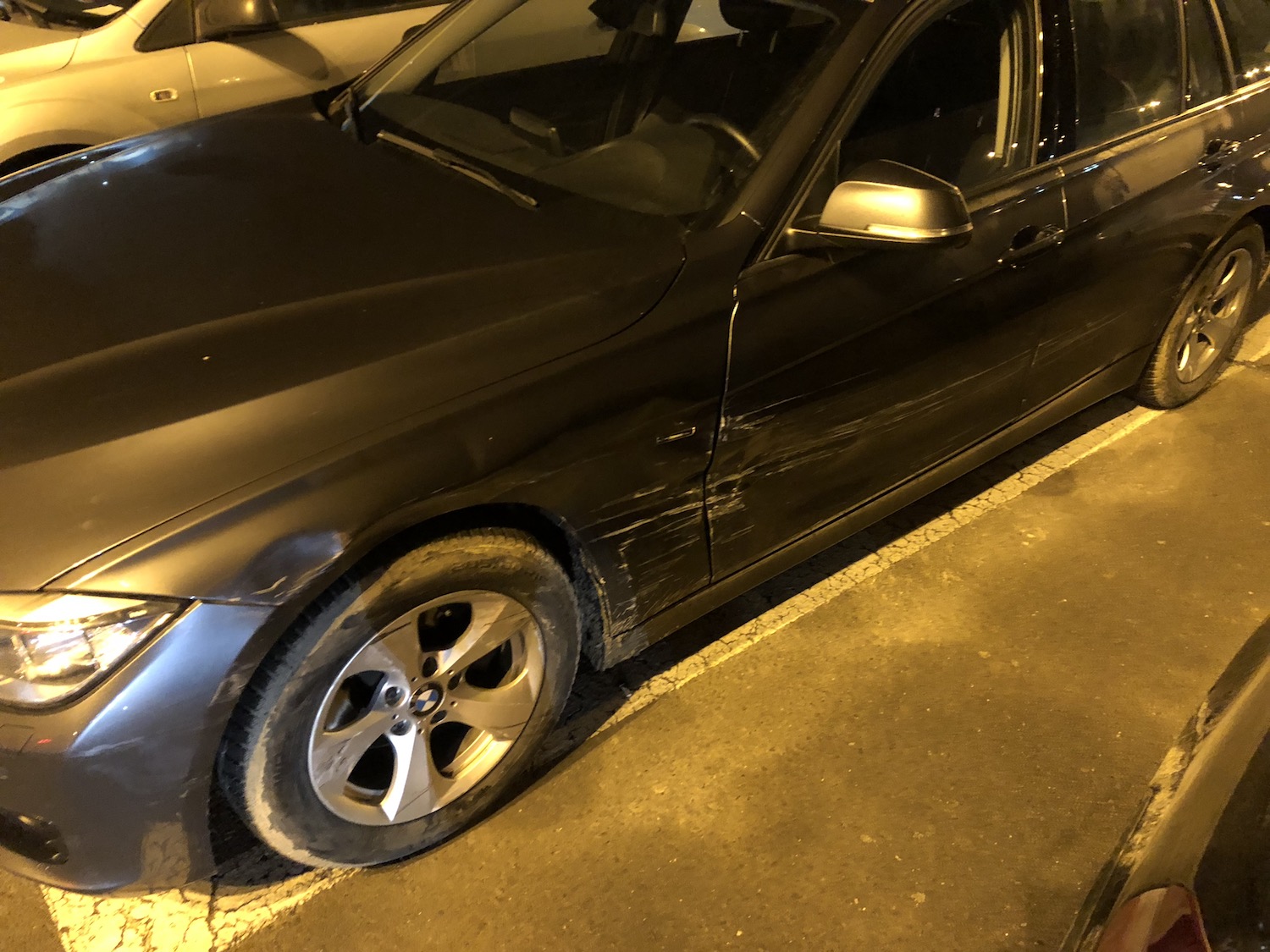

Ca tot e anul nou si ziua mea de nastere in cateva zile ... am primit un cadou frumos :)
In parcare la un supermaket a venit cineva de pe cedeaza trecerea si a intrat in lateralul meu.
Omul foarte ok, a recunoscut vina, nici o problema. Asigurarea lui este la Omniasig, am sunat, s-a deschis dosar de dauna urmand sa ne prezentam pe data de 10 ianuarie la constatare.
Cam 3 intrebari as avea ...
1. Cam cum se procedeaza la si dupa costatare, la ce trebuie sa fiu atent?
2. Vreau sa o repar la reprezentanta. Cum pot proceda pentru a o repara la ei? Care este cea mai ok reprezentanta din Bucuresti pentru astfel de cazuri (respectiv vopsit)?
3. Ce se intampla cu janta? Pare destul de afectata, (masina trage putin stanga dar nu cred ca este din cauza jantei). Problema la care ma gandesc eu ca poate sa apara este ca janta nu e cea de pe echiparea masinii, e setul de iarna ...
Multumesc si sarbatori fericite tuturor :)

Saptamana trecuta am fost la asigurator si a luat in calcul ca trebuie facuta geometria, bara fata vopsita, aripa fata schimbata, portiera fata schimbata, portiera spate vopsita, aripa spate vopsita si janta vopsita (nu schimbata).
Mi-au oferit 5400 RON. Am refuzat, evident :)
Ieri am fost si la reprezentanta pentru constatare si pe langa cele de mai sus au mai gasit si: Amortizor, flansa amortizor, fuzeta, rulment, capat de bara de la caseta de directie iar janta se va vopsi in prima ipostaza iar daca necesita prea mult plumb sau nu reusesc sa o echilibreze se va inlocui.
Acum asteptam raspunsul de la asigurator.
Am intrebat daca este necesar sa schimbam si pe dreapta iar in urma unui test de amortizoare a spus ca nu. Amortizoarele sunt foarte bune si nu necesita schimbarea celui de pe dreapta.
Ce o sa mai vreau sa vorbesc cu ei este sa nu vopsim si aripa spate, eu cred ca iese la un polish sau in cel mai rau caz ramane foarte putin sesizabil. Au spus ca ei vopsesc doar integral ceea ce inseamna ca va vopsi inclusiv partea de sus, cea din spatele portierelor, etc. Si mi se pare cam prea mult pentru o mica zgarietura aproape insesizabila :)
Edited by Tavicu

Iti spun eu linistit ca pot sa stea sa citeasca aici si noi sa le radem in fata:D, in primul rand janta de aliaj nu se revopseste, nu o sa-ti scoata ei ce trebuie pentru ca nu sunt specializati pe asa ceva, nici-o reprezentanta nu este, daca totusi o revopsesc si chiar se vede bine fata de restul si etc, tot nu o sa te tina "pentru ca".Incearca inclusiv si la noi sa implenteze ceva de genul (dacia-renault), cica kit-uri de reparat parbrize/jante, etc...le-am zis in fata ca niciodata nu o sa repar o janta de aliaj, nici daca nu are pierderi de material si mai ales un parbriz, nu vorbesc de conducerea service-ului, vorbesc de furnizorii/partenerii internationali care incearca sa implementeze asa ceva in acelasi timp discutand si cu asiguratorii.
Elementele se revopsesc integral, le-am zis la clienti sa plece in alta parte daca vor doar retusuri sau doar o parte din element, chiar daca nu plateau ei, sa faci pierdere e putin riscant, depinde de materiale/culoare/vopsitor.
Sa ceri numai piese OE, ceri sa vezi piesele inainte sa se apuce de reparatie, daca nu sunt de acord le zici ca vrei sa iei masina sa o duci in alta parte, o sa te puna sa platesti constatarea maxim desi nu cred ca o sa faca asa ceva (s-ar putea sa zica ca nu, pentru ca o sa-ti comande oem-after), sa se vada sigla bmw cu codul de origine.
Nu cred ca "fuzeta", ci "portfuzeta" unde trebuie sa iei si rulmentul automat, parca vad ca e si vreun brat, daca au ajuns ei la ideea ca e si portfuzeta stramba dintr-o reconstatare.
Ai scapat aproape de tot, doar sa mai faci reparatia, janta aia inlocuieste-o, preseaza-i impreuna cu service-ul, daca doreste sa te ajute (depinde si de relatia service-ului cu asiguratorul),iar piesele sa fie originale OE (bmw), de la flansa-amortizor-usa-cap de bara etc pentru ca tu ai acolo reparatie de 10.000 lei, numai usa e vreo 3000-3500 lei, iar vopsirea vreo 2.000 lei cel putin.

Ca si service am ales sa merg la Autobavaria Otopeni, deci reprezentanta. Nu vor face rabat si se vor folosi doar piese originale.
Si eu am fost sceptic cu janta. Dar avand in vedere ca nu cunosc domeniul am zis ca stiu eu ce fac si in cazul in care constat o problema dupa vopsirea ei voi cere sa o schimbe.
Voi mai insista la ei pentru schimbarea jantei!
@BMW Style win60 are dreptate, revopsita normal nu va tine, doar vopsita electrostatic si sa si iasa aceasi noanta...
Eu personal as face presiune sa fie schimbata, caci de vopsit sa dea bine se poate, dar cat va si tine ...
Bafta!
Edited by Stormzor
Nu..ca are garantie cel putin un an, nu cred sa tin un an janta aia niciodata, dar cine mai sta sa se streseze sa se duca cu ea in garantie sa o revopseasca si tot in acelasi stil cand ai posibilitatea sa o schimbi acum?
Nu mai spun ca inspectorul care a facut poze sigur nu a curatat janta, oricand se poate vedea o zgarietura mai adanca subtire in janta care nu are cum sa fie scoasa la nimic...daca e sa o luam pe partea asta cand asiguratorul chiar e nesimtit:D
Edited by WIN60
Voi incerca sa o schimb dar nu neaparat de aspect. Fac ceva pe el de aspect ... sunt jantele de iarna si nu ma intereseaza asa de mult.
Mai frica imi este de posibilele daune ce nu se vad, fisuri sau altele. Inpactul a fost direct in janta, imi este greu sa cred ca totusi aceasta nu a suferit.
Nu vreau sa stau cu frica dupa aceea cand o sa conduc ca in orice moment se poate intampla ceva. Sau la orice bordura pe care o urc sa am grija sa nu crape janta.
Cu siguranta daca asigurarea nu o va schimba, o voi schimba eu! Nu vreau sa ma risc.
Cu directia si franele nu te joci ...
Nu are nimic janta din punctul ala de vedere, iti spun doar din experienta cand ma uit la pozele tale, nimic nimic nu are, daca e stramba, e stramba ca ai dat tu in gropi sau borduri, din accident niciodata, ideea este ca trebuie schimabta avand zgarieturile alea din accident, daca era de tabla mai ziceam.
