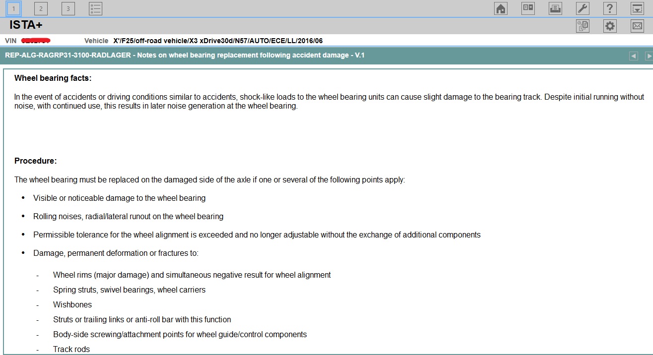

uita-te la atasamentul din acest post sau instaleaza ista si cauta asa: "accident damage" - si o sa iti arate 2 rezultate....unul din ele e cel din atasament...pt celalalt..daca esti curios..urmeaza pasii enumerati anterior.
la mine s-a schimbat amortizorul(spring struts) caci era deformat in urma accidentului si per nota producator, rulmentul se schimba automat.
nu am gasit nicio nota in ista atat eu cat si consilierul BMW care era cel mai avizat sa stie, ca atunci cand schimbi portfuzeta, rulmentul sa nu mai poata fi folosit...

Nu te supara, dar esti batut in cap, eu ti-am explicat frumos in termeni tehnici ca daca schimbi portfuzeta trebuie sa schimbi si rulmentul deoarece nu se poate refolosi, nu ai cum sa-l pui pe cel vechi, daca nu stii nici tu asta si nici consilierul respectiv e si el batut in cap.
Cat despre ce scrie acolo, nu am auzit in viata mea de asa ceva atata timp cat portfuzeta nu are nimic nu am auzit vreodata sa de-a asiguratorul rulmentul la inlocuit, insa daca nota respectiva exista, da se poate insa logica de baza este ca un rulment vechi nu poate fi refolosit pe alta fuzeta noua.

Mai omule, dar cine a zis cineva de refolosit rulmentul?!!! eu am spus doar ca rulmentul se schimba automat daca ai inlocuit o componenta de directie gen bieleta, portfuzeta, amortizor etc, CONFORM documentatie producator. Afirmatie pe care ai declinat o f ferm - vezi mai jos quote-ul tau. De unde pana mea le tot scoti?!!!
WIN atotstiutorul zice ca: :-)
Rulmentul nu se schimba pentru ca o componenta de directie a fost schimbata in urma unui accident, nu exista aceasta documentatie niciunde, rulmentul se schimba pentru ca nu se poate refolosi, punct!
Iar eu ti-am atasat documentatie oficiala producator ca te inseli.
Concluzia? toti suntem batuti in cap iar tu intelegi ce vrei si citesti in zigzag.

Doar ca win Zicea sus si tare ca exclus sa existe documentatie care sa recomande schimbare rulment daca o componenta de directie a fost schimbata din cauza de accident.
Dar nu ne certam. Cel putin eu nu, e doar o discutie in contradictoriu :-)
Nu cred ca e de ciupit niste bani, caci are sens ce zic cu schimbatul rulmentului.
Celalalt document din ista Zice ca in cazul rulmentului, se schimba si caseta de directie(win iti arat iar din ista procedura daca o sa comentezi din nou ca nu se poate :-)) ).
