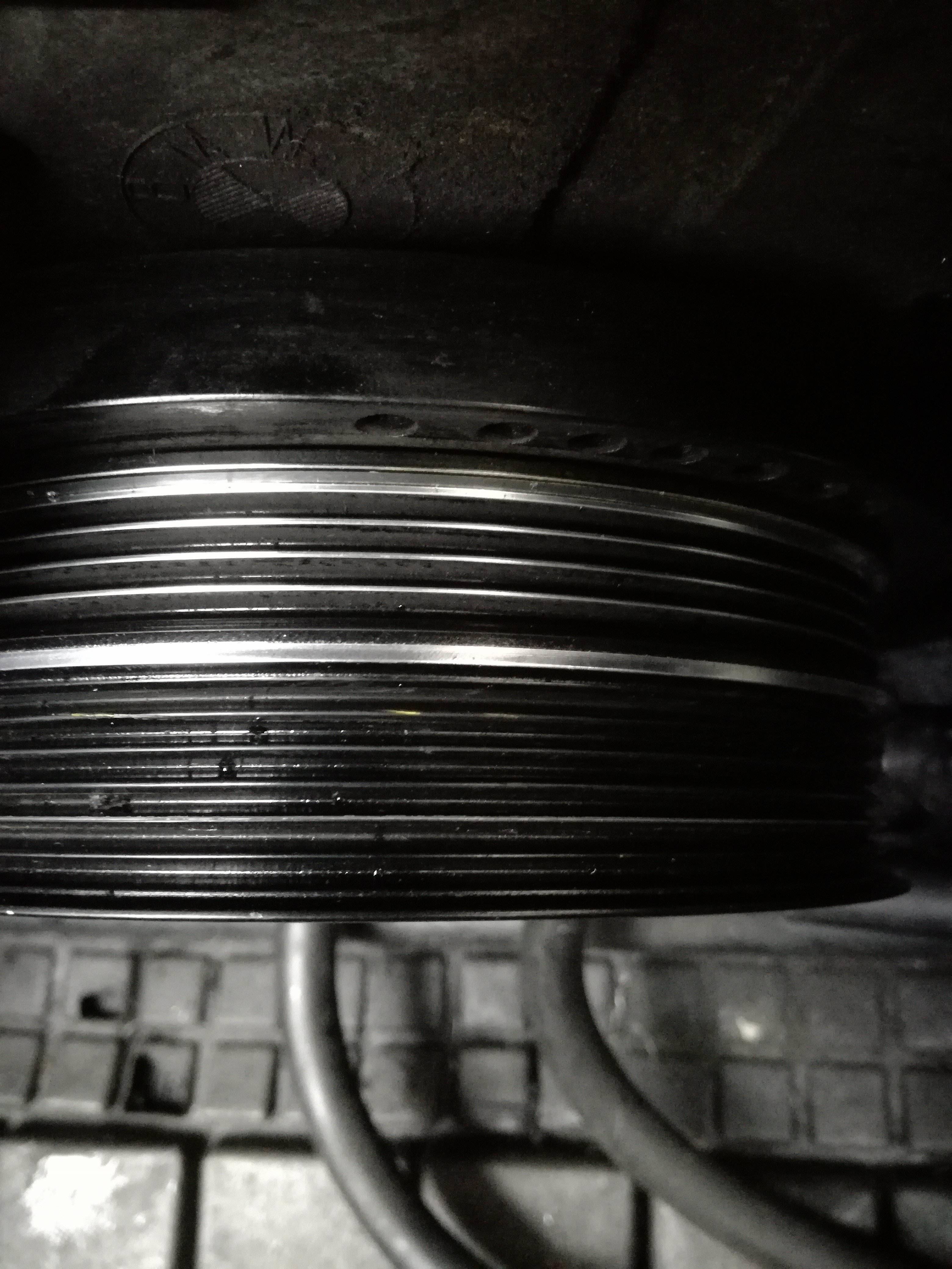

Am un e46 touring,320d(M47N),automat,care imi face ceva probleme si anume rupe cureaua de accesorii mare(6PK2080),cea de la popmpa de servo si alternator.
Am oservat ca pe fulia vibrochenului cureaua sare un canal si practic sta pe "buza fuliei",uzandu-se imediat..Deasemenea intinzatorul are o miscare inaine-inapoi care nu stiu daca este normal sa o aiba.
Problema a aparut dupa ce am inlocuit vechea curea de accesorii,pe care a curs lichid de racire,atunci cand am inlocuit termostatul de pe motor.
Mentionez ca nu am joc in fulia vibrochenului si in nici o rola;ce ar trebui verificat si inlocuit?
In caz ca trebuie inlocuita fulia vibrochenului,cum se blocheaza cutia de viteze,aceasta fiind automata?
Atasez foto cu fulia existenta.
Am avut aceeași problem la e46 touring 320d manual ! La ĂŽnceput a apĂŁrut ca un mic scârțâitul dupĂŁ ceva timp mi-a rupt cureaua cea micĂŁ ! De vina a fost fulia ! Exact ca la tine cu 400 de lei am rezolvat problema ! O am de 7 luni și nu a mai apĂŁrut nici scârțâitul și nici cu cureaua nu a mai dat afara
Am inlocuit fulia vibrochenului (corteco),intinzatorul si rola intinzatoare (ina) si o rola de ghidaj (skf,cea de sub rola intinzaroare)si problema curenta a disparut.
