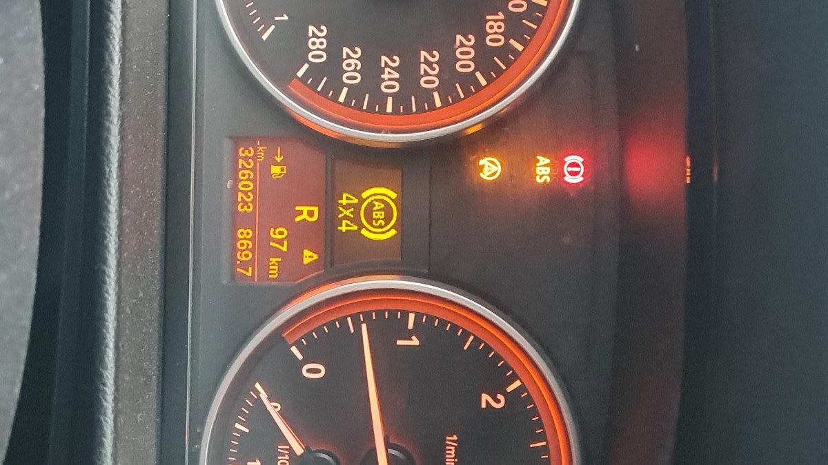

Salutare, am un bmw e92 2008 3.0 xd si de doua saptamani incerc sa aflu ce sa defectat. Am becurile in bord aprinse, de la ABS DTC 4X4! Am fost la diagnoza si mi-a spus sa schimb motorasul de pe cutia de transfer, am luat altul si tot la fel, dupa cativa metri se aprind toate becurile astea

Salut, cu ce soft ai facut diagnoza? INcearca diagnoza cu ISTA  si cu siguranta afli ce are. Poate fi doar un senzor de ABS sau DBC ( dynamic braking controle), etc.  Motorasul de l-ai schimbat, era nu sau SH? MAsina smuceste la schimbarea treptelor?

Inloucuirea necesita recalibrare (nu stiu daca  ai facut), pe de alta parte motorasul (si rotita despre care vorbea @WIN60) se defecteaza in urma uzurilor aparute in cutia de transfer, daca in continuare ai probleme...
PS Nu in ultimul rand, XDrive = jante+cauciucuri conforme, presiune corecta, etc, fara flanse...eu as cauta in primul rand cauza
