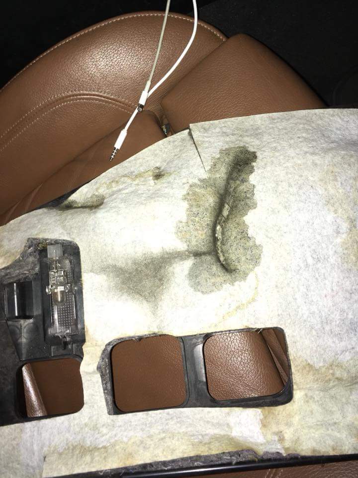

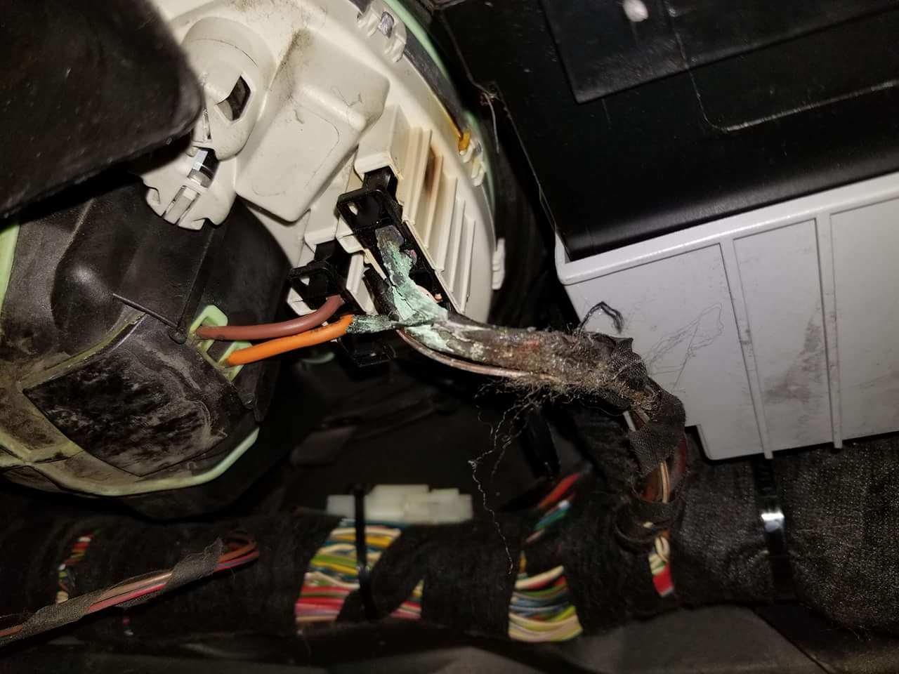

Pe scurt,se pare ca toate astea se intampla datorita unui scurtcircuit elctric cauzat de proasta izolare a firelor de la alimentare a motorului electric de la aeroterma.De ce se intampla asta tocmai acum? Din ce s-a descoperit,cauza care ar duce la deteriorarea acestor cablaje electrice ar fi pĂŁtrunderea apei pe la filtrul de polen,care in timp corodeazĂŁ aceste fire si de aici incendiul e inevitabil(am atasat poze)
Chiar ieri am verificat si eu starea acestor fire(sunt ok la mine)...am desfacut cele douĂŁ șuruburi ale copacului de sub torpedou si acolo sunt câteva fire care sunt conectate la motorul aerotermei .Scoateți cele douĂŁ mufe si le inspectati vizual,iar ĂŽn cazul ĂŽn care sunt urme de scurtcircuit pe acei pini,sau cablurile sunt ĂŽnnegrite,decolorate,corodate,luati legatura cu service ul Bmw.
