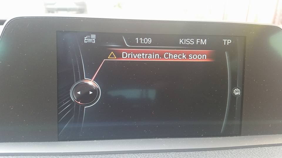

Mi-a aparut sambata in mers aceasta eroare care pare banala la prima vizualizare. Ma refer la alte erori mai grave de genul LIMP MODE.
Pe 8 ianuarie am schimbat distributia, am mai facut de atunci vreo 500 km fara probleme, a doua zi pe 9 ianuarie am schimbat si uleiul la motor + toate filtrele.

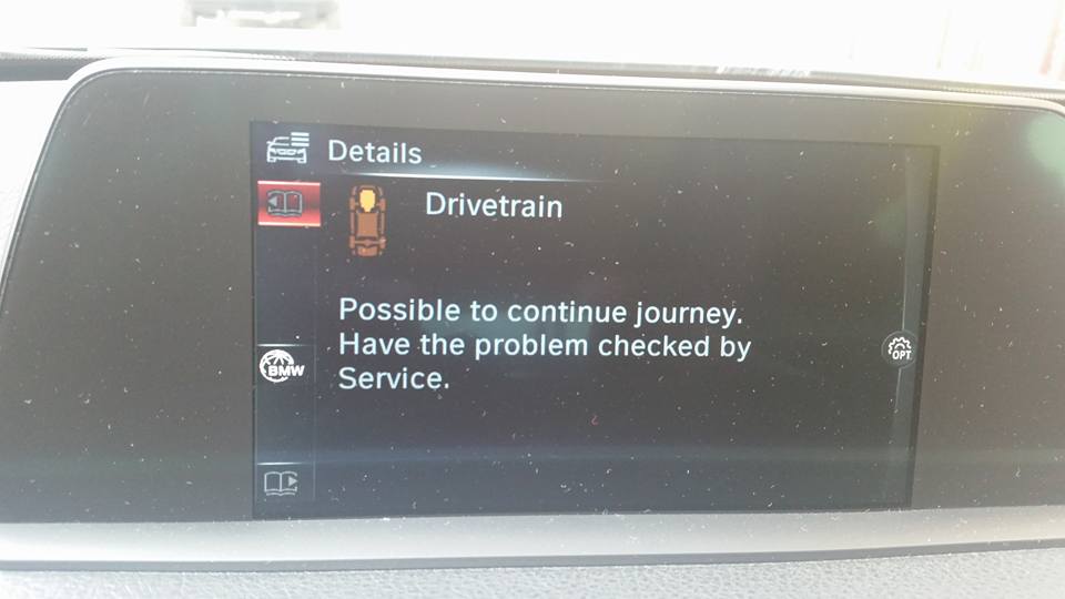

Filtrul de aer mi-a intrat putin mai greu si mecanicul mi-a desfacut putin din colierul din spatele mastii de la filtru de aer, colier ce tine EGR-ul. Am schimbat filtru si toate bune. Dupa vreo 100-150 km, in mers m-am uitat la ceasurile din bord si am vazut un triunghi galben-portocaliu acolo. Ma gandeam la centuri, dar le aveam si eu si sotia. AM zis sa ii dau un check din NAVI si era scris cum se vede in pozele atasate. Sincer fiind plecat intr-o minivacanta nu am apucat sa ii fac o diagnoza. Din ce am mai citit pe alte forumuri internationale, eroarea asta banala, pare sa fie, zic unii de la baterie, iar altii de la unitatea de incalzire AC.

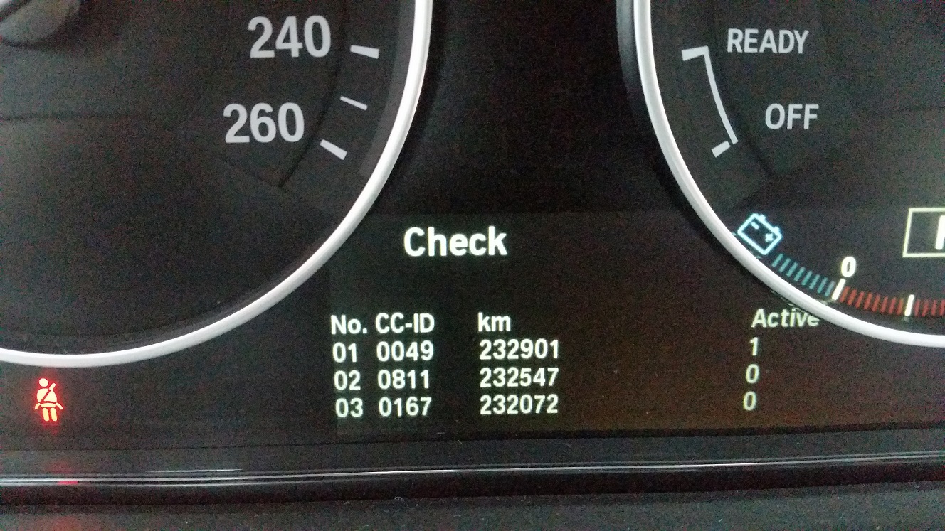

Am intrat in meniul secret la CHECK si apare ca in poza de mai jos. Cautand pe net CC-ID 0049 am gasit un site unde scrie la numarul asta: CC-ID 49 – Particulate Filter Malfunction
A mai intampinat cineva aceasta problema?

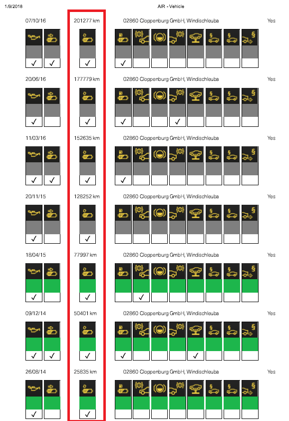

In privinta istoricului masinii, la fiecare schimb de ulei de noua din 24k, 25k si respectiv 26k i s-a facut regenerare filtru particule. Apare pe istoricul atasat mai jos. Undeva nu apare pe istoricul asta, intre 77k si 128k, dar apare pe altul ca s-a facut si la 102k, adica intre cele doua valori de kilometrii. Am incercuit cu rosu poza cu filtrul de particule.
In final pana la 201k, iar de atunci pana acum la 232k nu i s-a mai facut regenerare. Cu cati am vorbit, mi-au zis ca isi face singura in timpul mersului. Nu am simtit nici odata ca se tureaza singura. Atata timp cat pe istoric apare ca i s-a facut manual, de fiecare data cand i s-au facut schimburile de ulei, tind sa cred ca nu isi face singura regenerare.

Filtrul de particule are setata din fabrica o durata teoretica de exploatare de 250000 km.
In momentul in care te apropii de aceasta valoare se declanseaza aceasta atentionare de care intrebi tu ce reprezinta.
Poti verifica starea DPF-ului.
Daca este infundat il cureti si apoi dai din ISTA inlocuire DPF, iar daca da valori normale pe diagnoza ii dai direct inlocuire DPF si scapi de atentionare.
Asta-i tot!
