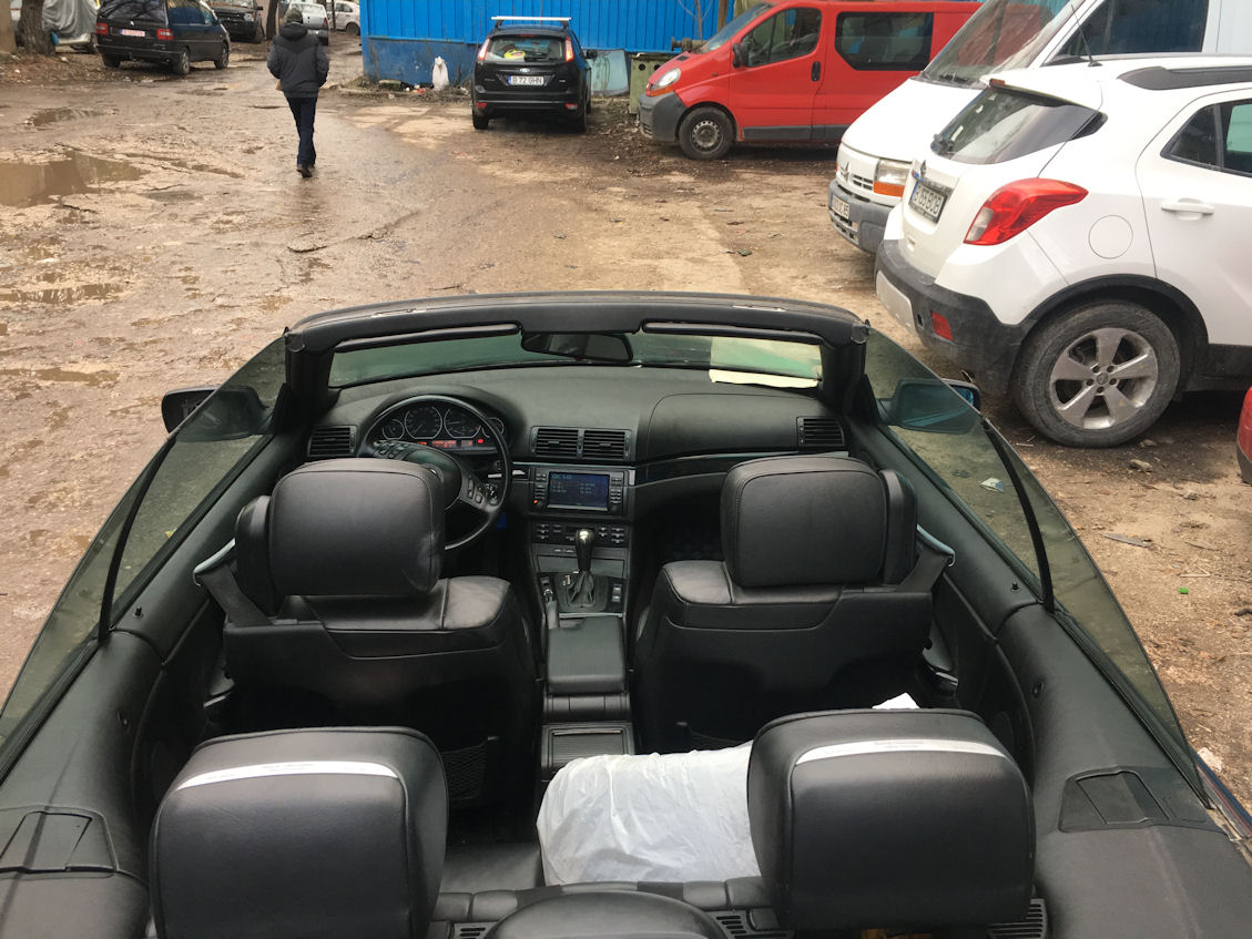

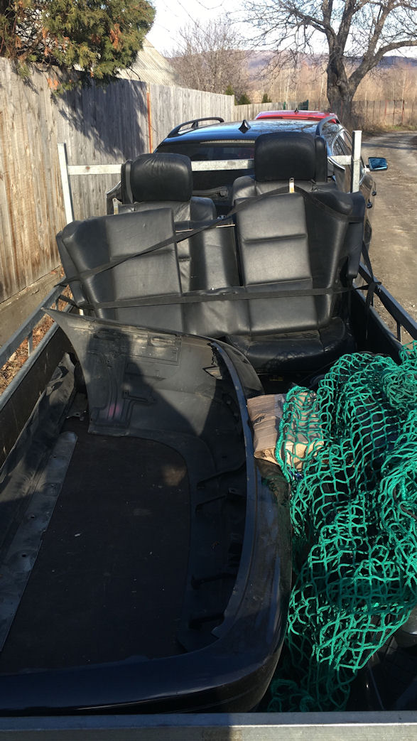

- alt interior (scaune, fete de usi si banchete) ... da, tot stock doar ca provin de pe masina cu volan pe dreapta cu reglaje apropiate de ce avea masina.

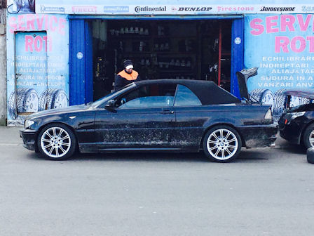

asa arata acum
Daca imi poate spune cineva ce presupune intretinerea peste iarna a sistemului de decapotare, va rog sa o faceti. Masina va sta in parcare subterana dupa ce termin cu service-ul.
