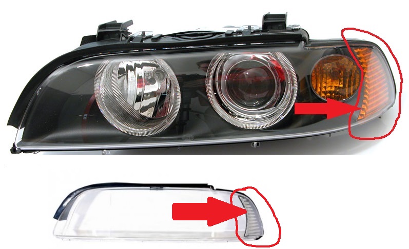

Am un e39 din 2003. Am farurile matuite si ma gandeam sa schimb doar sticla farurilor. M-am informat despre polish faruri si sincer nu ma prea incanta. Am gasit aceste sticle de far pt. e39 pe emag: https://www.emag.ro/sticle-far-bmw-seria-5-e39-facelift-2000-2003-hgbme39/pd/DJBXZNBBM/ si vroiam sa va intreb daca voi schimba cu aceste sticle, semnalizatorul va devenii alb? Eu am cu portocaliu si as vrea sa ramana asa... M-am uitat din exterior la farurile mele, si ar parea sa fie o sticla portocalie pt. semnalizxator sub sticla de la far, dar nu sunt sigur. Ce credeti?

Poti pune bec portocaliu la semnalizare. Clar sticla aia de la emag e alba.

Poti sa faci polish si apoi sa pui o folie transparenta de calitate - nu se vor mai matui . Nici sticla(plastic de fapt) nu e chiar usor de schimbat si mai ales de ermetizat farul apoi . Eu am schimbat sticla la E39 , dar la E60 am preferat varianta cu folia - e dret ca la E60 se scoate mult mai greu sticla.
