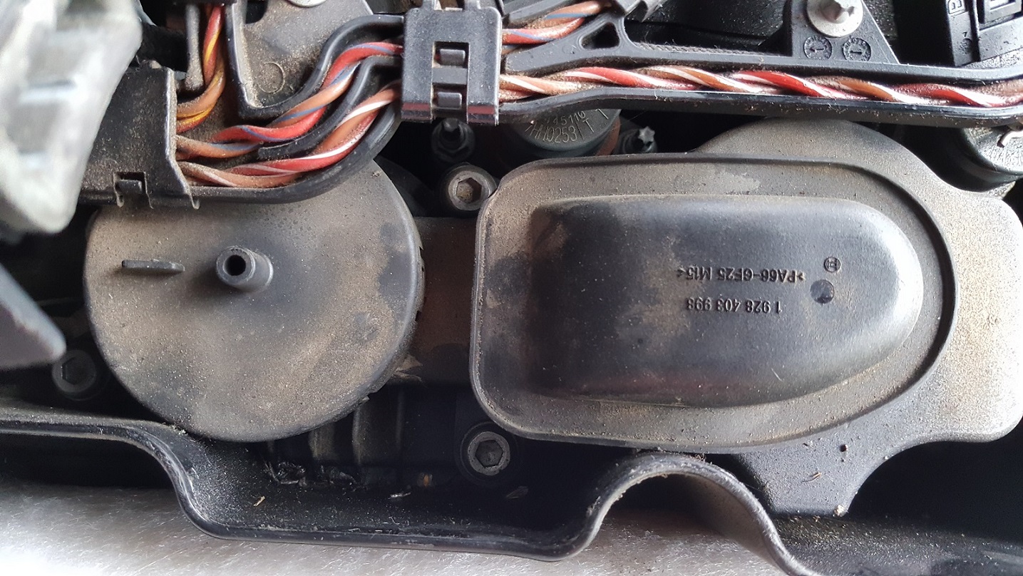

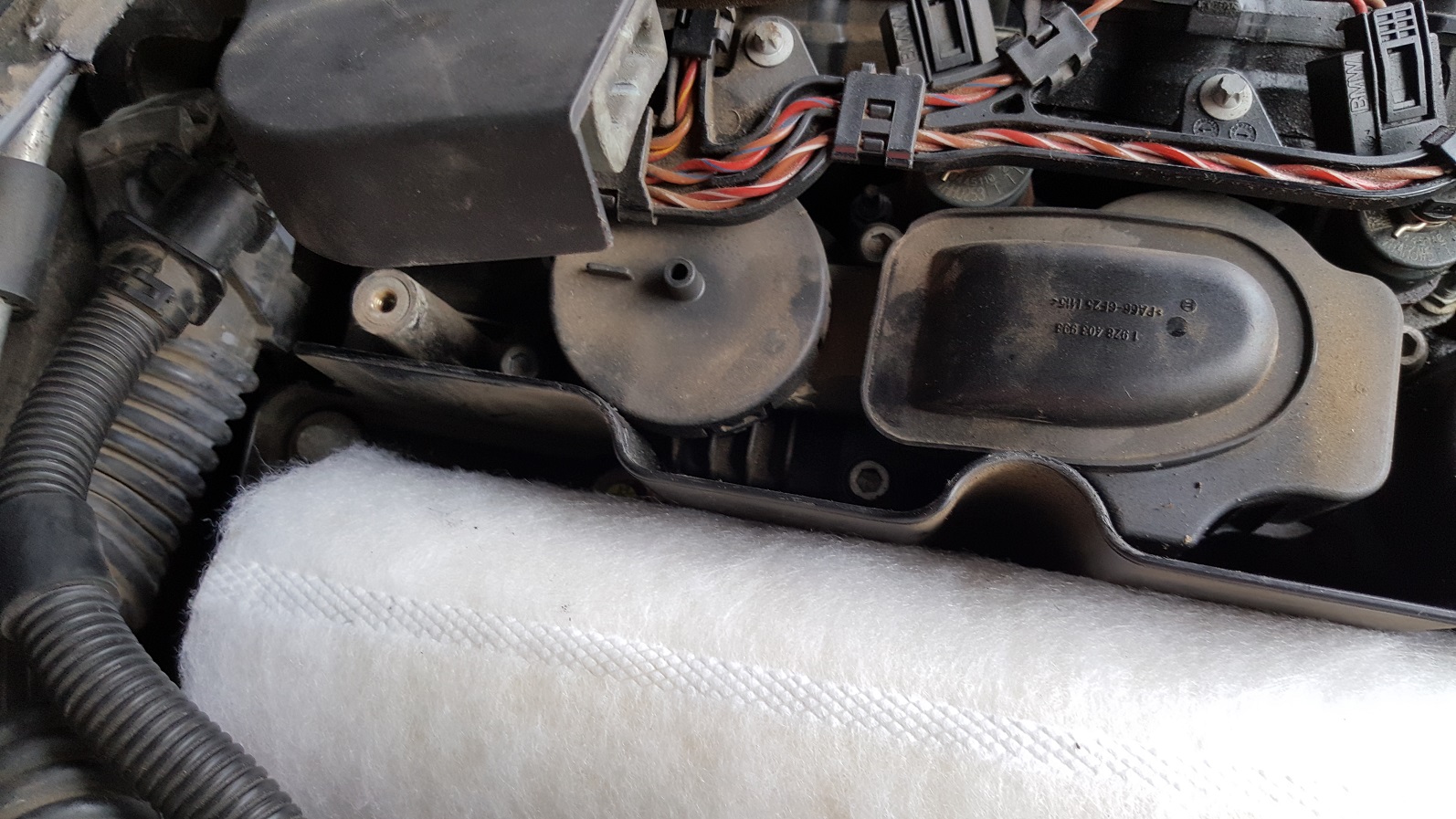

Salutare! Ma puteți ajuta cu niște poze cu poziționare epuratorului la bmw e46 316i valvetronic. Si care ar fi simptomele dacĂŁ acesta este ĂŽnfundat. Mulțumesc!
II mai zice valva pcv si se afla sub admisie . De obicei relantiu instabil,consum de ulei,vacuum mare la deschiderea busonului de ulei sau ridicarea jojei in timpul functionarii motorului :)
Guest CosmaCosmin
Filtrul este implementat in capacul de la culbutori si daca vrei sa il schimbi doar cu totul se poate.
