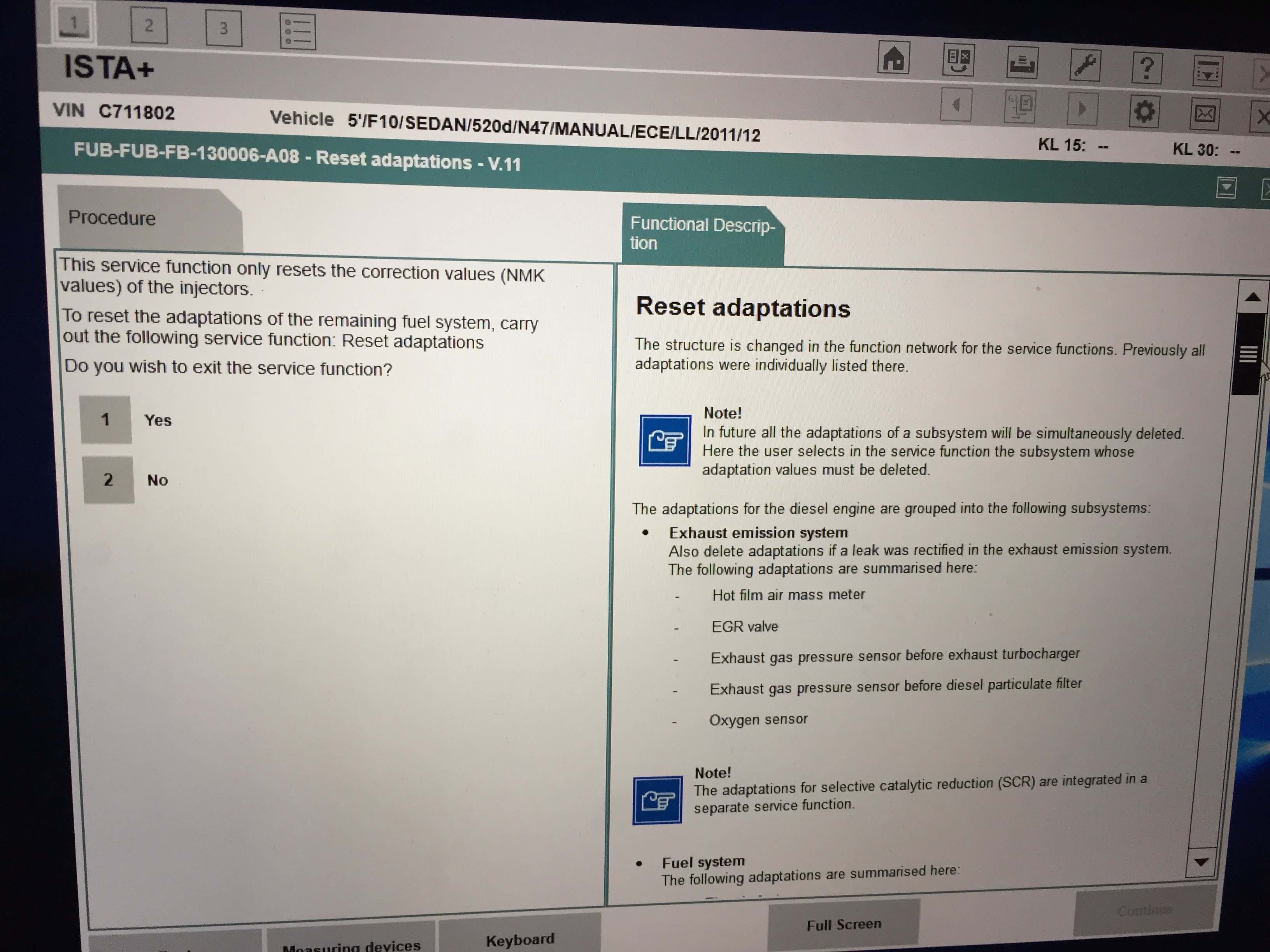

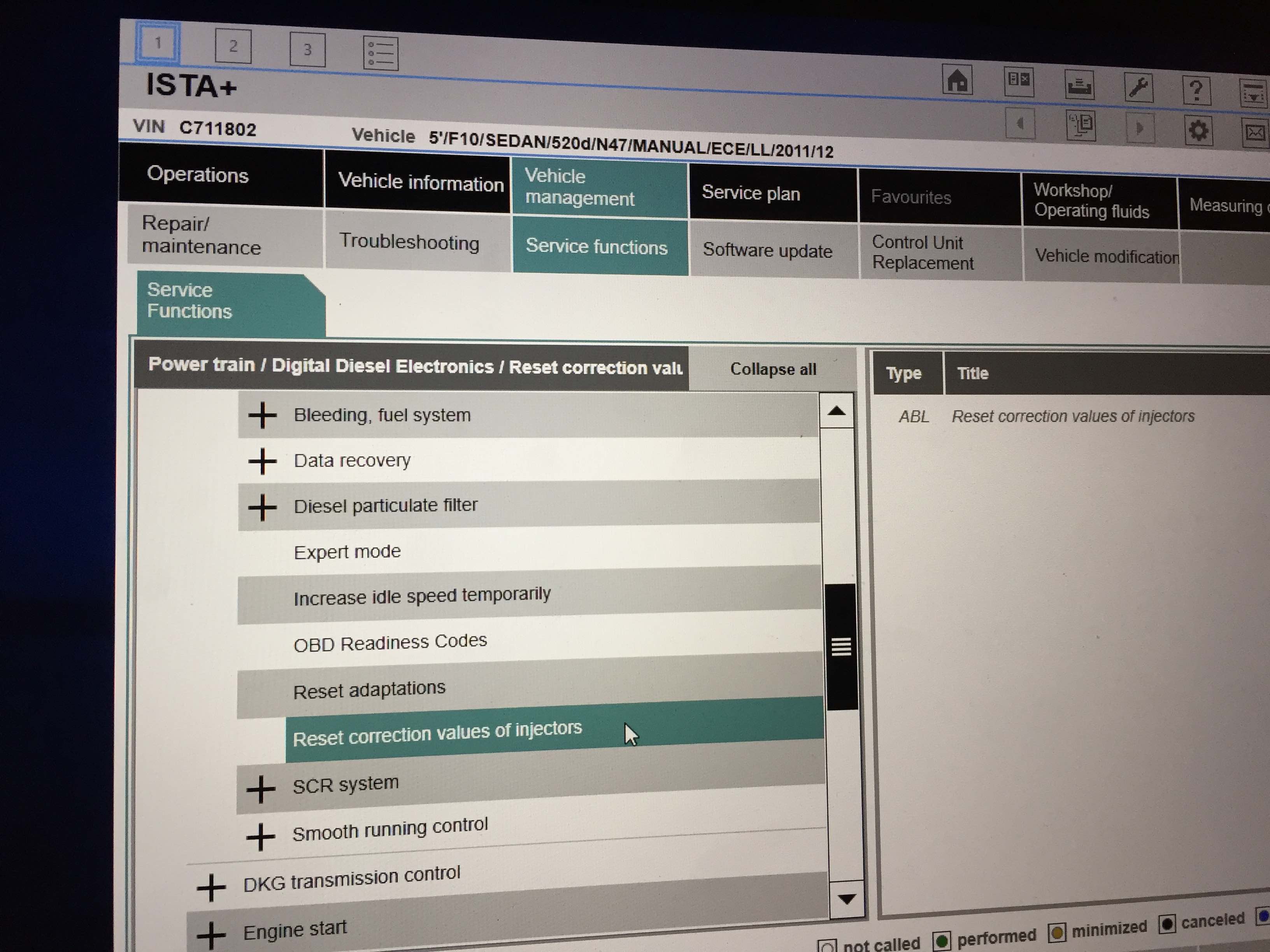

Salutare,
Dupa schimbarea unui injector la un 520d F10, sigur e nevoie de inlocuirea injectorului vechi cu cel nou, la Injection Quantity Compensation in ISTA. Pe langa lucrul asta, stiti cumva daca trebuie dat la Reset Adaptations (Reset Correction Values of Injectors)? Vedeti si cele doua poze din ISTA. Oare ce face operatiunea respectiva?
Mersi!
