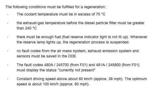

Doua conditii necesare reganerarii, temperatura la 90, toate bujiile functionale, atunci vei avea regenerare automata
Regenerarea porneste la >75C.
