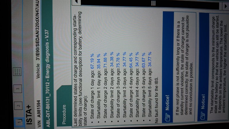

Bateria nu e incarcata niciodata 100%. La 85% e optima pentru pornire.
Problema vine de la descarcarea in gol a bateriei. Mai exact, bateria nu mai poate tine curent cum si cat trebuie, fenomen accentuat de temperatura scazuta. Mergi cu ea la garantie
Uite cum arata la mine de cand a inceput sa dea semne de oboseala
