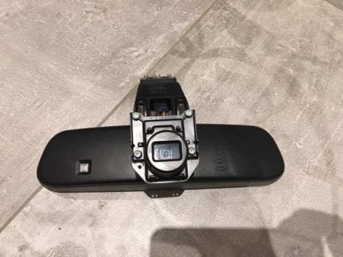

Am montat azi oglinda, conectat firele la CAN BUS. Am incercat cu NCS sa adaug la VO mentiunea $5AC atat pentru CAS cat si pentru FRM dar dupa ce ii dau sa execute FA_WRITE si zice job done, daca inchid si pornesc NCS nu imi salveaza in VO si mentiunea $5AC. Unde procedez gresit?
Ai incercat cu profilul expert-modus , ai clicat "Add" înainte de a da "ok" ?
