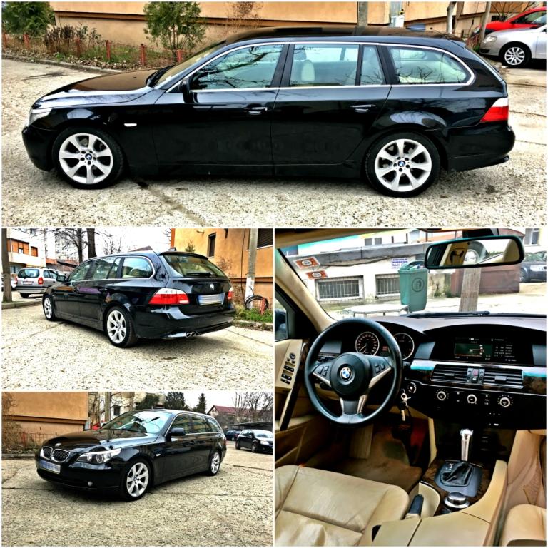

Zilele astea am luat probabil cel mai ieftin E61 530D din Romania...si cum era cel mai ieftin era si firesc sa aiba si anumite probleme mai mici sau mai mari.
-Masina in existenta ei "mizerabila" prin italia a avut un mic "buf" pe stanga-fata lucru pe care l-am vazut in momentul in care am inspectat de ce nu merge stropitorul de la far de pe partea respectiva...baietii nu s-au mai obosit sa indrepte armatura pe partea aia si asa ca statea vreo 3-4cm mai inauntru si nu dadea voie la stropitor sa iasa afara. Problema 2 comenzile volan nu functioneaza , daca iau maxim dreapta de volan se aprind si merg doar intr-o anumita pozitie (aici banuiesc ca ar fi de vina spira aia), comanda la geam pe dreapta fata nu merge, senzorul de prezenta(plasa) de pe scaunul pasager e belita si aia si cum resetez eroarea de airbag se aprinde iar dupa 2 gropi, un senzor de parcare ba merge ba nu merge, pe tester imi da eroare intermitenta la toate bujiile incandescente cu toate ca porneste sfert rece-cald fara probleme.
Insa problema cea mai mare am sesizat-o azi dimineata dupa o noapte mai friguroasa, imediat dupa ce am plecat cu ea mi-a smucit cutia dintr-a 2-a intr-a 3-a sau ceva de genul...credeti ca e ok sa ii schimb uleiul in cutie sau mai tare agravez situatia?
Nu stiu cat o sa tin masina dar cert e ca vreau sa-i rezolv absolut toate problemele tehnice si estetice ... masina nu a fost abuzata insa a fost total neglijata in ultimii 3ani la cel din urma proprietar.
