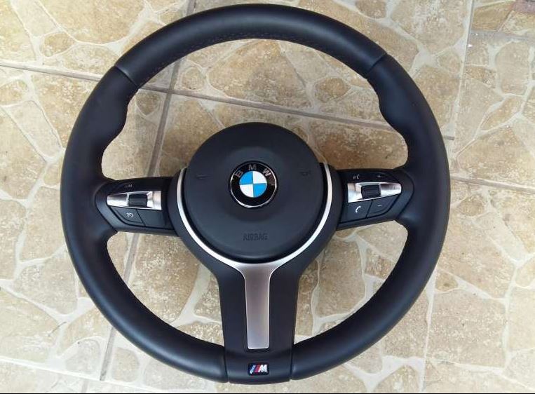

Eu am volan Model standard cu comenzi pe volan si Vreau sa imi pun volan M cu aceleasi comenzi pe volan .
Nu vreau sa adaug nici o comanda in plus .
am scris deja, ai citat si tu : padele
Dar mai sus ai dat si la ce am scris eu ca e nevoie codare unde nu era vorba de padele .
Sa inteleg ca doar pentru padele necesita codare in rest daca vreau sa pun volan cu aceeasi dotari nu necesita ?

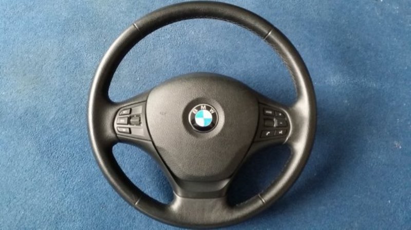

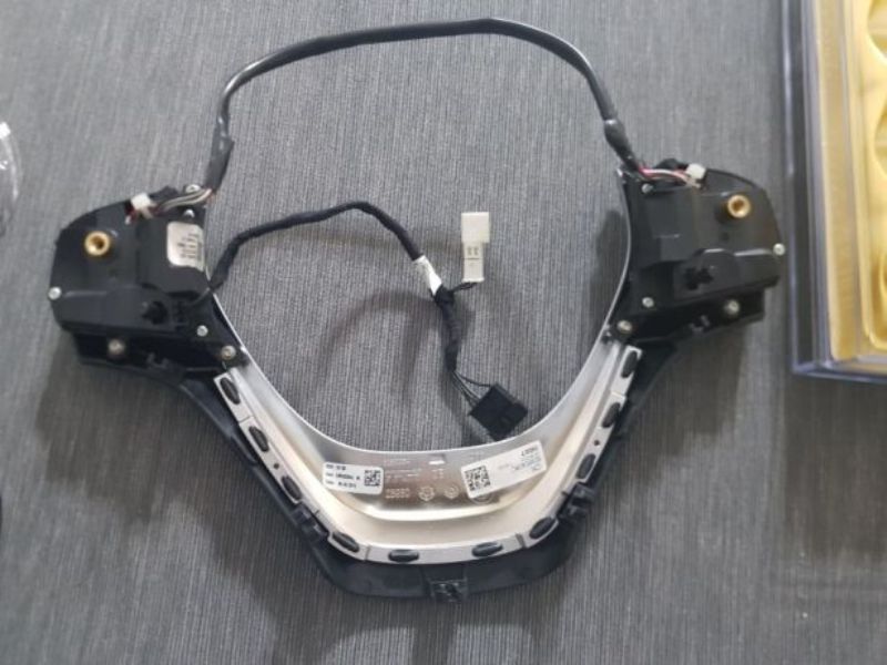

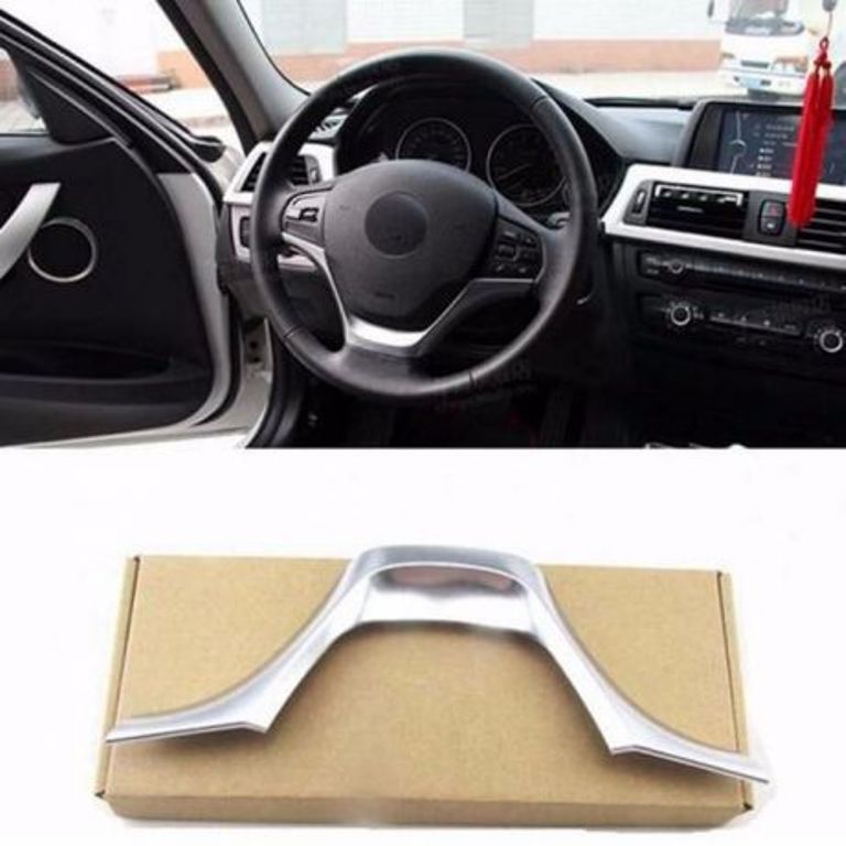

Salut ! eu am volanul in prezent negru complect cu e in poza 1 , vreau sa il fac cum e in poza 2 , am gasit pe olx acel segment ( poza 3-4 ) , pot oare sa il montez si evident sa folosesc tot comenzile mele ? , am mai facut cineva aceasta operatiune ? este greu ? ce implica ? Multumesc !
Edited by wtww
  • Downvote 1
Nu merge, este diferit airbag-ul
  • Like 2
