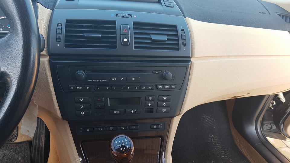

Am un X3 din ian 2006 si un cd pe care scrie BMW NAVIGATION SYSTEM si un ecran care se afla pe bord si se deschide cand pun contactul,am pregatire pentru telefon dar chiar nu stiu ce telefon as putea conecta si comenzile clasice pe volan inclusiv radio si pilot si ultimele sapte cifre ale seriei de caroserie sunt WE47426.
Deci ma intereseaza sa pun macar o mufa AUX sau un bluetooth sau o magazie virtuala si din nefericire nu am gasit pe nimeni inca care sa imi dea o solutie viabila.
E imposibil acest lucru pe ce am eu ? sau e mai simplu sa nu isi bata capul unii asazisi meseriasi de BMW.Am scris si la BMW dar si de acolo nu am primit nici un raspuns.
Va rog daca exista cineva care stie despre ce este vorba si ce am de facut sau daca exista in Romanica un service poate fi si de etnie tatara va rog sa imi spuneti si mie.
Cu respect si multumesc anticipat celor care vor incerca sa ma ajute.Voi atasa si o poza sau doua a bordului si cd-ului.

Poti pune mufa AUX:
https://xoutpost.com...navigation.html
Pt bluetooth cred ca trebuie sa instalezi modulul si/sau antena bluetooth si nu stiu daca merita.

Aici gasesti cablul aux: https://www.bavauto.ro/65120153502
Montajul e relativ simplu
Poti monta magazie de cd si/sau conexiune bluetooth insa nu cred ca merita din punct de vedere al costurilor
Am fost la un asa zis meserias si a zis ca nu pot conecta pur si simplu in aparat cele 3 fie sau prin mufa ci ar trebui printr-o interfata ca altfel pot "arde" aparatul.Deci care cum este pana la urma corect ? Nu vreau sa fac vreo prostie.
Nu te mai duce la meseriașul ala!
Din moment ce bmw spune ca se conecteazĂŁ direct nu e nici o problema
E posibil sa fie nevoie de codare pt a activa ĂŽntrarea respectiva, ĂŽnsĂŁ nu știu sigur
Multumesc am comandat cablul problema este ca nu am decat o parte din conector in spate.Ce trebuie sa mai cumpar ca sa fie complet.
Mufa de la aux intra in slotul liber (in poza 3 coltul stanga jos)

Ute aici ca sa nu te mai chinui. Mufa si ce mai ai nevoie, gasesti la reprezentanta.
am facut legaturile conform descrierii din cele trimise de colegi dar nu imi apare pe display optiunea de auxiliar.
Edited by victor_g
Probabil un update al unitatii audio va rezolva problema
Deci am procedat exact prin schema alaturata si am montat intro cutiuta mica in spatele unitatii cd bmw , 2 condensatori si o rezistenta de 300kohm care nu face nimic altceva decat ii "spune" calculatorului ca exista o mufa auxiliara si apoi am pus prin Jack 3.5mm audio telefonul si am muzica de pe telefon si comunicatie cand suna telefgonul.In rest se adapteaza usor acum o unitate multimedia cu usb si stick si bluetooth luand o sursa de la intrarea in cd 12+.
Multumesc de ajutor tuturor.
schema auxiliar BMW X3 E83.pdf
Eu ti-am trimis un retrofit original.
Pai tu ai citit tot ce scrie in retrofit?
NU vezi ca la pag. 12 scrie clar ca NU trebuie nici o codare.
Edited by radu95
Acum am inteles de ce nu mergea; ai confectionat cablul, nu l-ai cumparat. Felicitari pt reușitĂŁ
Multumesc da l-am confectionat dar din pasiune.In paralel l-am comandat in china si costa 4 dolari si e pe drum.Oricum mufele le-am achizitionat de la dezmembrari de la alte masini bmw si cel mai important papucii.Total cablu m-a costa 23.7 lei pe bune si munca de cercetare.
Corect si multumesc dar la mine problema era sa pot sa vad ca am activat acest serviciu AUX si ca il pot folosi chiar daca nu era nimic conectat la mufa RCA audio IN. Ori tocmai acest lucru face shema pe care am adoptato de la cei de la BMW ca o face vizibila si pe displayul navigatiei 16:9 .De facp cu 2 condensatori si o rezistenta se creaza de fapt o interfata care iti arata ce MOD folosesti.Multumesc oricum pentru indicatii.
