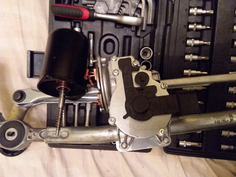

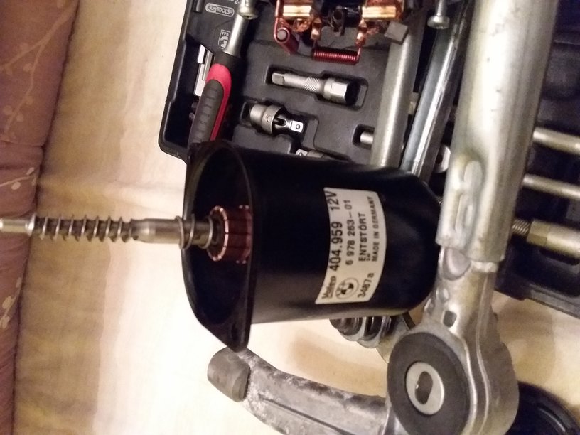

De curand am cumparat un bmw e90 318D 10/2005.
Am o problema cu stergatoarele.Am schimbat intretimp motoraul care,spre surprinderea mea lipsea.
Dupa ce am montat acest motoras am descoperit ca acesta nu functioneaza.
Dupa aproximativ 2h am revenit la masina si am incercat sa vad daca merge,spre surpunderea mea acestea au facut aprox 2-3 curse dupa care au ramas blocate in sus.
Acum nu stiu ce sa fac,este posibil ca acest motoras sa trebuiasca programat din tester sau?
Mentionez ca am fost la un electrician auto care mi-a verificat sigurantele/relele.
Edited by Victoras Daniel
Codul erorii de pe tester este JBE-A6CA JBE Windscreen wipers,blocking - Fuse/relay contact interrupted.
Eu as verifica din nou cursa stergatoarelor cu motorul scos, ea sa fie libera!
Siguranta se poate arde din cauza blocajelor in calea bratelor, in bucse uzate/neunse...
Edited by bimmer90f30
  • Downvote 2
Uite aici
Cu motoras blocat jos la rulment plus huruială plus blocaj total plus siguranta arsa .la brate si bucsi ,prinderi era nota 10+
Rezolvat s.h. 180 transport inclus plus 100 la manopera
P.s. atentie mare s.h !! Sa nu luati de U.K. nu se potriveste !!
Edited by Vik71
