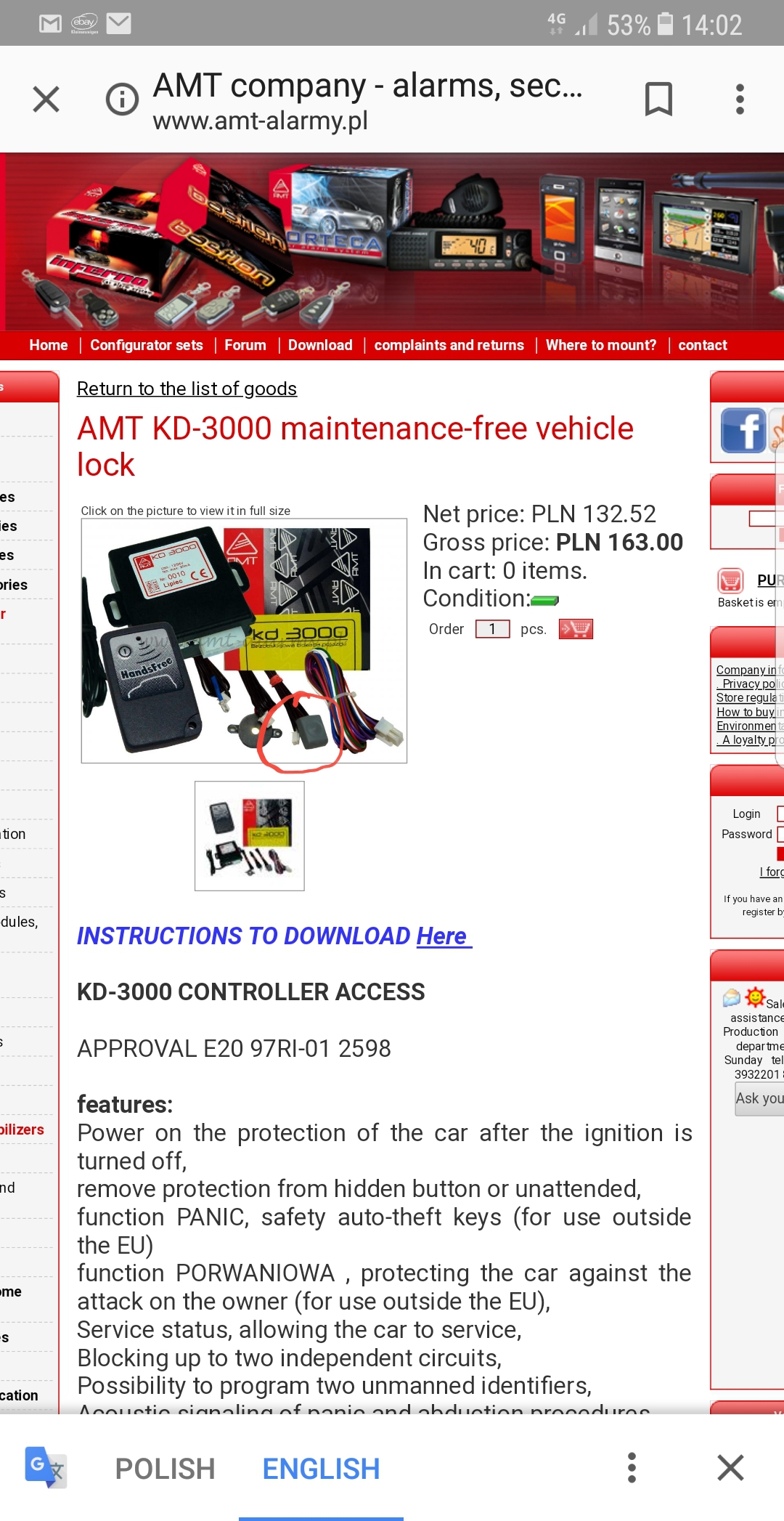

Buna. De ceva vreme masina nu mai porneste cand rĂŁmâne aprins ledul de la alarma. Sa ĂŽntâmplat dupĂŁ ce a stat masina nepornita la rece 3 saptamani a pornit greu cu cabluri si am pus baterie nouĂŁ. De atunci nu mai porneste de cele mai multe ori decat daca iau borna de pe baterie pt 50 secunde sau apar pe un buton ce am gasit lângĂŁ motor legat de niște fire cum e cel subliniat ĂŽn poza. Alarma este ceva AMT montatĂŁ prin polonia probabil.solutia primitĂŁ la service a fost sa demonteze bordul sa plece de la led situat pe volan și sa o demonteze. Nu as vrea sa desfac bordul temându ma ca nu o sa le puna la loc la fel si o sa tot aud bĂŁtĂŁi si troncanituri pe urmĂŁ. Ta solutie cum ar fi posibil sa se dezactiveze? Multumesc

Trebuie urmarit cablajul alarmei, nu e necesar sa dai bordul jos.Tind sa cred ca nu au dat bordul jos cand au montat alarma, nu vad motivul. Am montat zeci de alarme si nu am dat niciodata un bord jos.
