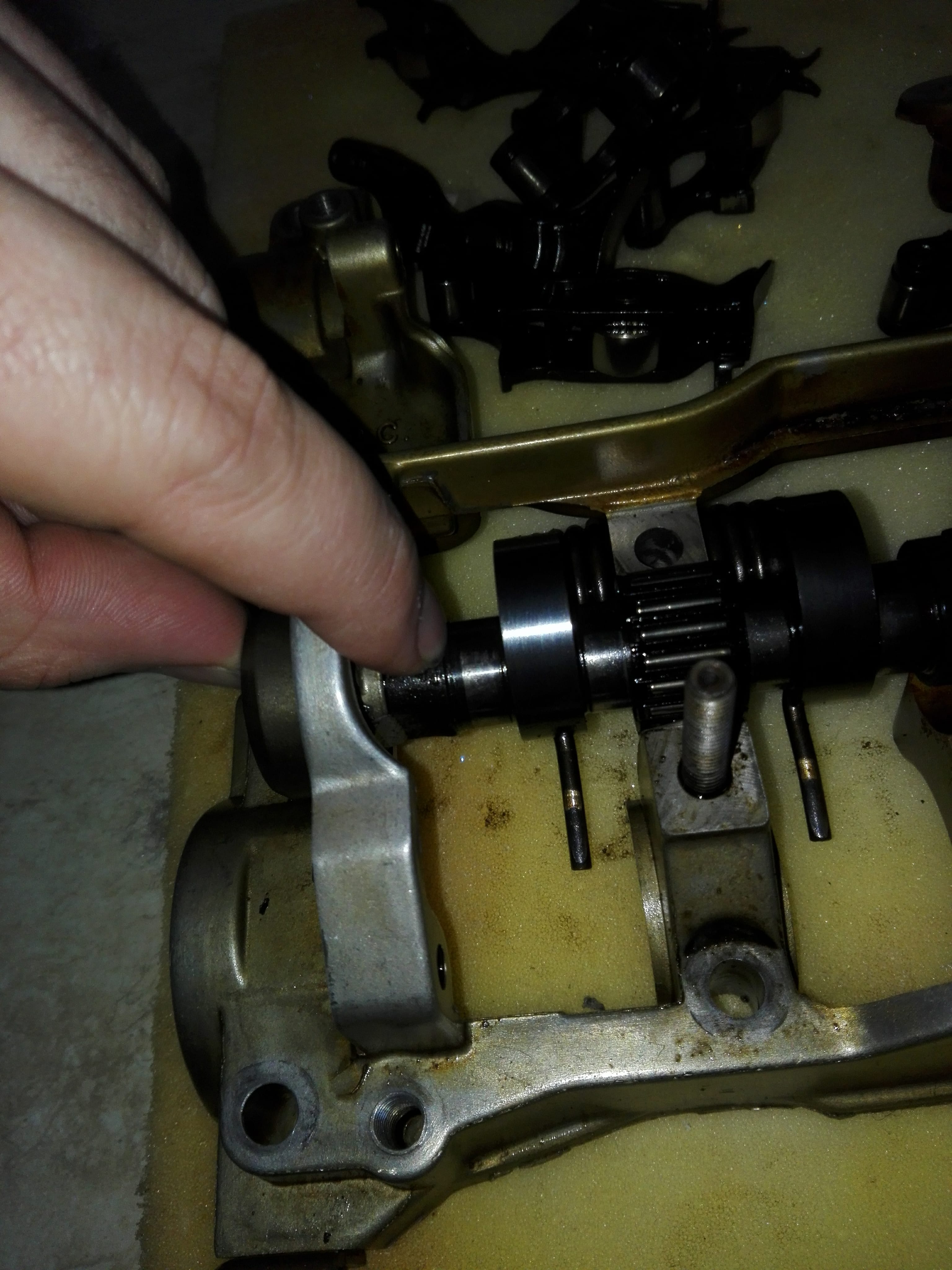

In ce zona se uzeaza axa cu came de la vvt si nu mai merge bine ? Am luat una de la un baiat de incredere si pare perfecta la pinion, perfecta la "came acolo" cred ca asa le zice, doar ca pe ax are niste urme asa, parca se simte si la mana putin, dar nu inteleg ce ar putea veni acolo..poate un arc ceva, nu cred ca are treaba deschisul supapelor cu urmele astea. Fac poza cu axa si zona unde zic ca mi se pare ca are putina uzura.
Aici e zona de care zic, in rest e impecabila post-87751-0-18880100-1520709804_thumb.jpg post-87751-0-18880100-1520709804_thumb.jpg
exact acolo, unde ai aratat tu.
Pai ce vine acolo ? La rulmenti e bun, la came e bun, acolo ce poate lucra ? LEvierul vine pe came si in rulmenti nu are joc deloc.. Acolo unde am aratat eu e pur si simplu axum, am vazut ca nu e prelucrat sau ceva care sa indice ca e o zona in care lucreaza o piesa ceva. . .
http://prntscr.com/ipmrb9 , https://prnt.sc/ipmsgx
axa se misca cateva grade, restul se subansamble se misca pe/de ea (calareti/tacheti)
poti vede uzura pe axa , sub ea, nu stiu sa-ti explica prea bine.
cum vine ea in motor....sub ea se vede uzura.
nu te gandii sa aibe veo uzura ffff mare....si o uzure cat un fir de par ...si ala e mersul aiurea

Am fost astazi cu axa la Florin din Chitila si mi-a zis ca e ok, are uzura normala , ba chiar e foarte buna fata de altele. Maine ma duc sa iau si culbutorii si cand are el timp le montez, revin cu rezultatul ! Doamne ajuta !!

foarte bine.
Dupa indelungi cautari am gasit axa de la valvetroic cu levierele ei, suportul ei, culbutorii in stare buna si cu toate am cheltuit spre surprinderea mea chiar putin. Am avut noroc. Am reusit sa-l prind si pe Florin liber, am inceput sa desfacem motorul si cand se uita la distributie.. " Bai, asta nu e pusa bine" Cand pune tubulara pe surubul de la pinionul vanosului de admisie si invarte, jale..se misca 20-30 de grade de la semn..vine la semn uneori, alteori nu..A strans totul la loc si mi-a zis ca pana nu schimbam ala degeaba incercam sa ii schimbam axa. Deci , pinionul sa fie si cu bataia si cu mersul neregulat/in 3 pistoane/misfire pe cilindri ? Sa fi luat axa si culbutorii degeaba ? Stau in dubii, ori sa ii zic sa imi monteze toate piesele cumparate si sa le dau jos pe ale mele, ori sa punem doar pinionul..Momentan caut pinionul in stare buna, dupa ma duc la el sa vedem ce mai facem.. Voi ce credeti ?

Zic si eu asa la suparare. Pana la urma cred ca o sa ii rezolv problema, clar vanosul ala e defect e vizibil si cu ochiul liber. Avea un joc mare de tot stanga dreapta pe axa acolo. O sa ii inlocuiesc si axa, ii pun si culbutorii sa nu fie bataia aia si din ei, desi cred ca vanosul era problema si acolo. Miercuri cel tarziu sunt toate astea montate, sunt tare curios de rezultat.
