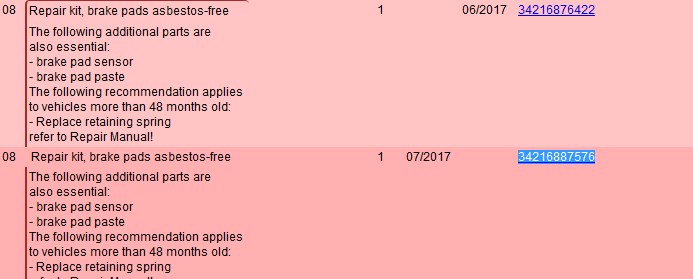

Salutare,
Sunt in cautarea unor placute de frana spate pentru un F20
Pe site-ul magazinelor online gasesc aftermarket de la acelasi producator 2 variante, cu diferenta considerabila de pret
ex:
Ate/Jurid in jur de 200 lei sau 400 lei
au si dimensiuni diferite si specificarea ca sunt pentru sistem de franare ATE,Bosch, Brembo
Cu cele 2 coduri gaiste pe real OEM sunt cam 600 dar nu stiu sa gasesc echivalentul pe AM.
VIN J840136
Multumesc,
Pai codul dat de tine nu imi este in cele din realoem
Nu vad de ce as risca asta, avand in vedere ca si cele OEM tot de unul din acesti producatori sunt facute.
La atatea placute AM utilizate n-am avut niciodata probleme
