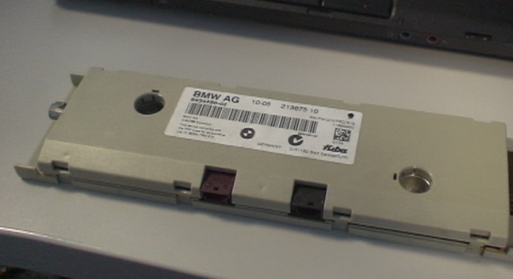

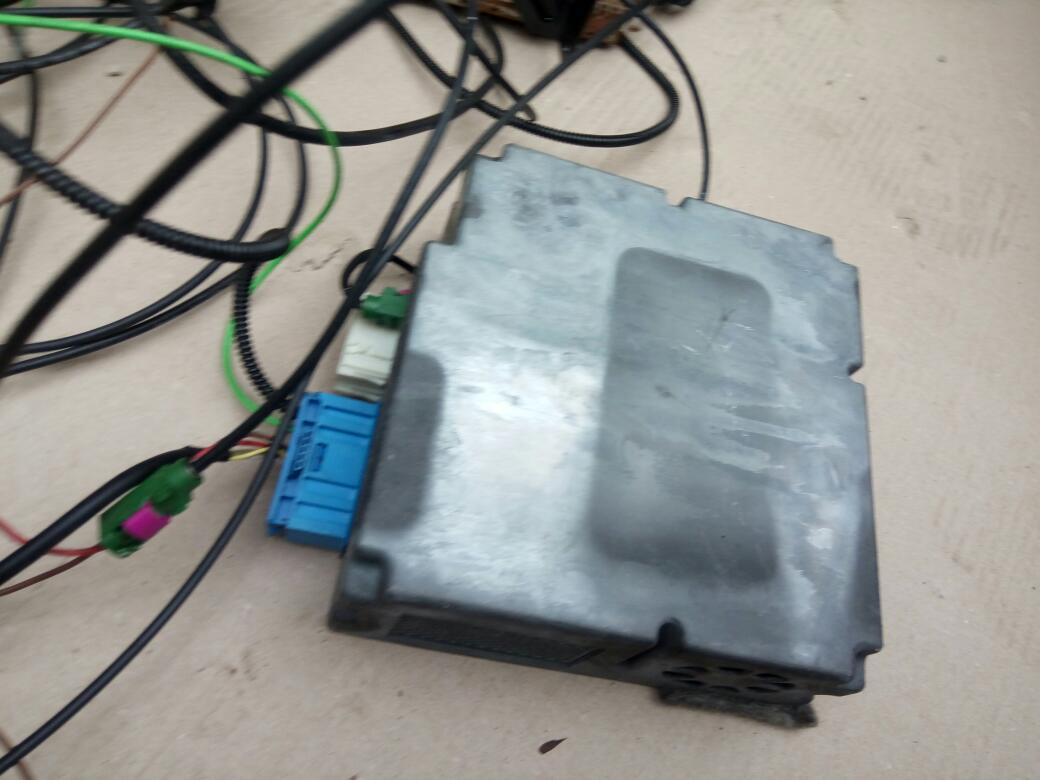

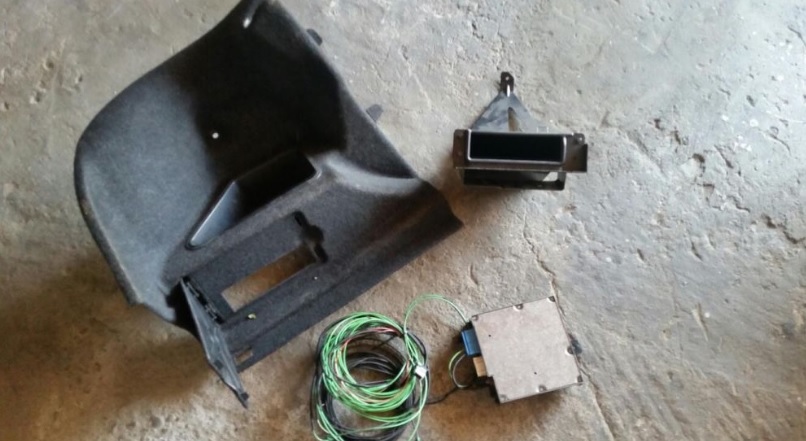

Am cumparat si eu de pe internet un modul tv e60 si diversity antena pe care doresc sa le montez si eu pe masina mea.Am un e60 berlina din 2006,motor 2.0.Am si eu cateva intrebari:
1.care este locatia originala de montare a modulului tv?
2. locatia originala de montare la diversity antena?
3.este complet?
4.se poate monta pe masina mea?
Am cautat pe internet si nu gasesc deloc locatiile de montare la modul si diversity antena.Ma poate ajuta si pe mine cineva va rog?

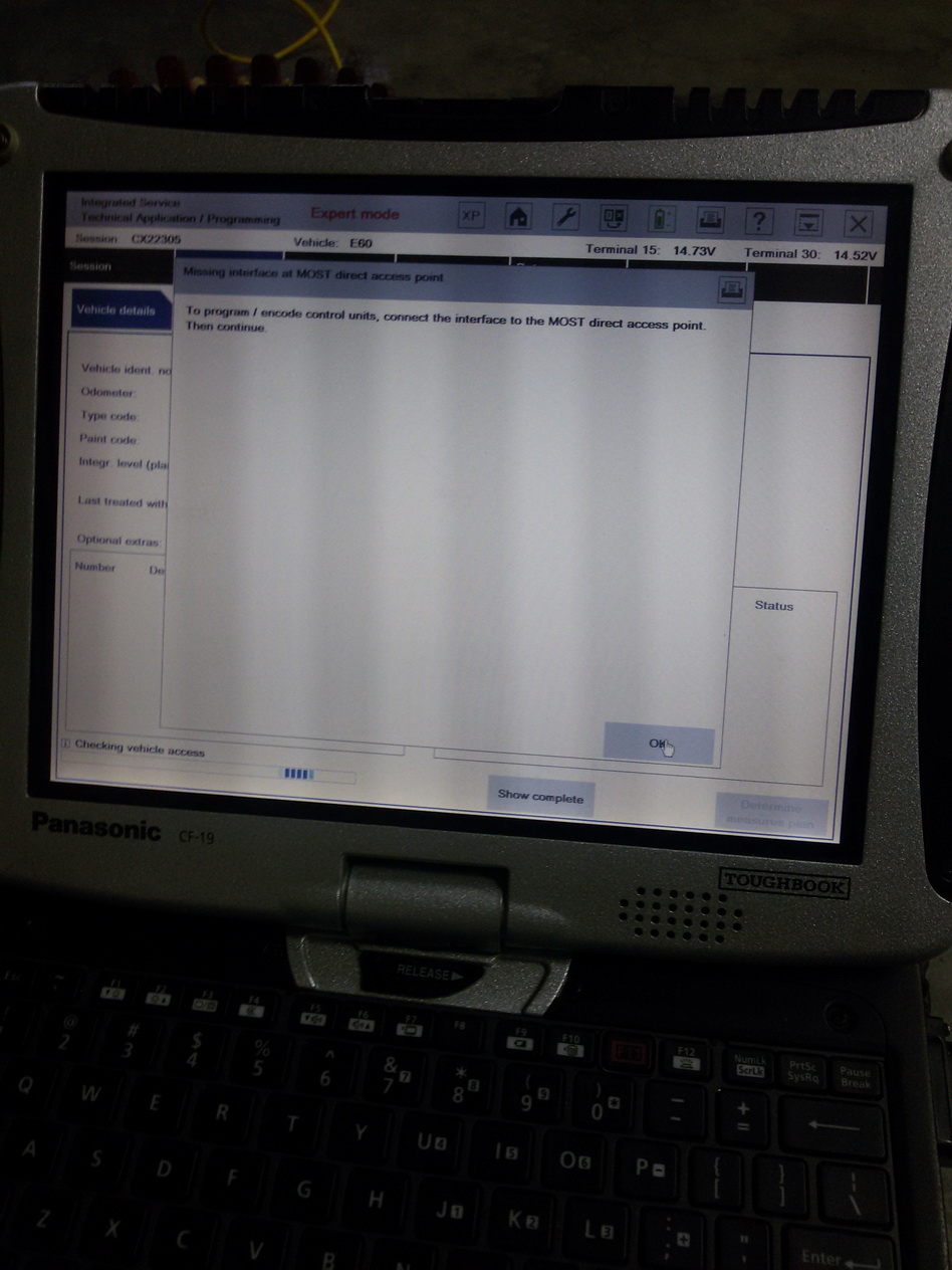

Mi-a spus electricianul ca nu reuseste deloc sa codeze modulul.Mi-a explicat ca foloseste ISTA,iar in ISTA vede pozitia tunereului,vede antene,vede tot,doar pe displayul masinii nu afiseaza ca ar fi instalat TV-ul.Mi-a spus ca sigur merge si pe business,ca a mai instalat si pe business modul original tv,doar ca masina mea nu intelge inca de ce nu vrea
Un coleg de aici de pe forum si anume SKW mi-a dat o schema de montare si pe aceasta cale ii multumesc inca o data,si acolo specifica ca acest retrofit necesita codare SSS.Ma gandesc ca electricianul nu a folosit aceasta codare SSS.Imi spuneti si mie va rog frumos ce inseamna codare SSS,este cumva Progman,sau nu are treaba?
Mi-a spus ca s-a dat de ceasul morti cu ISTA+ si nu reuseste sa codeze modulul

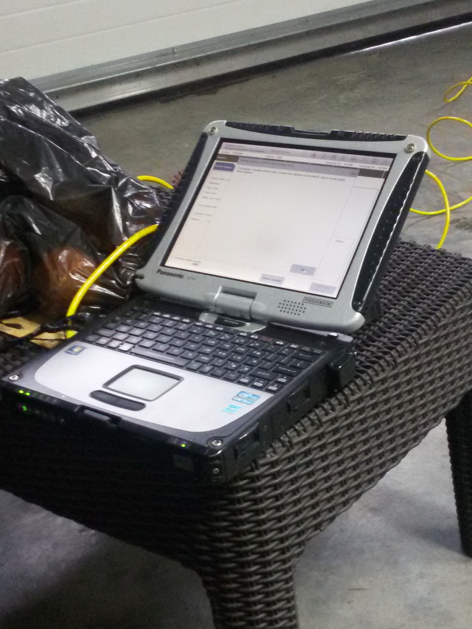

am venit de la electrician,m-am si certat cu el.De fapt tot el s-a suparat pe mine ca de ce imi permit sa fac poze.Adica mi-a tinut masina 1 saptamana degeaba fara sa reuseasca sa codeze modulul,si nu a stiut cum sa scape de mine dupa acea,cautand cel mai mic motiv de cearta.Genul de om de nu sti de unde "sa-l apuci" eventual sa-i si ceri voie daca poti sa respiri in preajma lui,un frustrat de om.imi tine masina o saptamana fara sa zic absolut nimic,il menajez ca sa nu se supere,ma duc cand cheama,si intr-un final cind vede ca nu poate sa codeze modulul video cauta cel mai mic motiv de cearta.Pe aceasta cale ii fac si antireclama,toti cei care ajungeti in buzau si daca auziti de un electrician pe nume Remus sa fugiti ca de dracu de el..omu este foarte suspicios si foarte frustrat
sa explic mai pe indelete,dupa ce a montat modulul video si a tras fire si antenene si ce a mai stiut el,el cu gura lui a spus la un moment dat ca e ceva ce-i scapa si sa ma duc la un prieten de-al sau Cornel sa ma ajute el cu codarea si sa pregatesc si banii intre timp.m-am dus la acest cornel si m-a trimis la plimbare ca nu face asa ceva.M-am intors la Remus suparat si am inceput si eu sa-mi exprim in mod politicos nemultumirile ca nu mai se termina odata,si ca nu inteleg dc m-a refuzat.remus mi-a explicat ca trebuia nu-l sun si sa ma duc direct la el ca asa nu ma refuza.Eu de unde sa ghicesc chestia asta.Acest cornel s-a comportat cu mine la telefon de ca si cand eram politia economica...de ca si cand ar avea ceva de ascuns.Dupa ce m-am intors la acest electrician remus si i-am explicat asta aveam si banii la mine pregatiti.A inceput sa ofteze sa scoata testerul sa inujure,stand pe langa el aprox. 1 ora fara sa scot un cuvant ca sa nu-l deranjez,si dupa ce mi-am permis sa fac o poza urmarindu-ma pe camera i-a sarit tandara ca dc imi permit sa-i fac lui poza si la ce am mai facut acolo.Atata timp cat lucreaza cu publicul si nu filmez pe proprietatea lui privata fac cate poze vreau eu.Am inteles mesajul lui de fapt nu stia cum sa scape de mine si a gasit motiv,a.i sa nu zic eu ca e un meserias prost si ca nu are scule adecvate.S-a enervat mi-a trantit in portabagaj ce aveam si a zis cu gura lui ca nu ma costa nimic desi eu aveam banii la mine pregatit sa platesc cat mi-a cerut desi nu mi-a finalizat lucrarea.L-am intrebat inca o data inainte sa plec cat ma costa,aproape rugandu ma de el sa temine totus lucrarea. mi-a urat o zi frumoasa,si dupa ce ajung acasa imi da telefon si-mi spune ca el a fost om si eu un jegos ca nici macar nu i-am platit.uitati-va si voi sa vedeti ce fel de om ca-mi vine sa sparg totu in juru meu de nervi cand vad cu ce oameni interactionez.Am comunicat pe whatsApp cu el si i-am spus sa se gandeasca la o suma
sa mi-o comunice si io vin si-i platesc ca nu am chef sa-mi aud vorbe.in loc sa fiu eu suparat ca-mi tine masina o saptamana acolo,il menajez sa nu se infurie,nu stiu cum sa-l iau pe ocolite sa incerc sa-l ajut cu schema de instalare de la SKW si tot el ma frate se supara pe mine ca vacaru pe sat.
poza care i-am facut-o nici macar nu i se vede fata.i-am facut o poza lui si la scula cu care a incercat sa codeze modulul.atata suparare frate de zici ca l-am pozat in p... goala

revenind la subiect, ironia este ca "mesterul" tau chiar avea sculele potrivite pentru a face aceasta codare insa habar nu are sa le foloseasca (probabil de aici si frustrarea lui interioara). in poza ta apare ISTA-P care este softul de codare/programare de la BMW, inlocuitorul vechiului soft SSS/Program. Codarea se putea face cu oricare din ele (Progrmam e mai vechi, merge doar in masina virtuala si e mai greude folosit) doar ca in teorie alea le folosesti atunci cand instalezi un modul nou (nu SH si pe deasupra iti vor cere sa actualizezi si toata masina la nivelul de soft considerat potrivit pentru a functiona modulul TV corect. Pt update de soft iti mai trebuiesc alte scule (sursa de tensiune, adaptorul de fibra optica) si deja operatienea se complica si se lungeste in timp si pot aparea si riscuri.
Pe scurt: nu era nevoie sa folosesca nici ISDTA_P si nici Progman deoarece se complica prea mult !
din pacate omul nu are cunostinte de baza depre bmw, nu stie/nu intelege cum functioneaza modulele, cum comunica intre ele si cum se pot inlocui sau face retrofit. click click click in ISTA-D poate sa dea oricine, dar sa stii sa dai click urile potrivite, asta e altceva si asta nu inteleg cei ce au impresia ca e usor sa codezi ceva, au vazut ei ca nu e decat de dat click click aici si acolo.
eu consider ca e mai bine ca nu i a iesit. daca se apuca sa ti programeze masina cu ISTA-P avea sanse mari sa o faca varza......daca i mai pica si vreun modul la programare.....sa fi vazut atunci "distractie" si nervi :thumbsup:
trebuia doar sa adauge $601 in FA si sa codeze masina. 5 min maxim (de obicei mai trebuie facut si alte codari manual)
