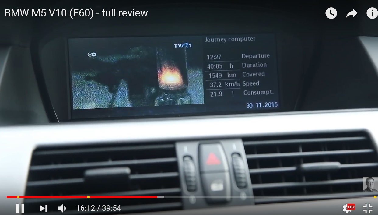

Sau voi imi spuneti ca merge doar pe CiC ca sa ma descurajati din start?Altfel spus chiar am facut o poza urmarind un videoclip pe cu un M5 din 2006 pe youtube si la min 15:52 spune clar ca e din 2006 iar interfata care o are este de CCC ce mama naibii sunt io tampit ?era Cic atunci?

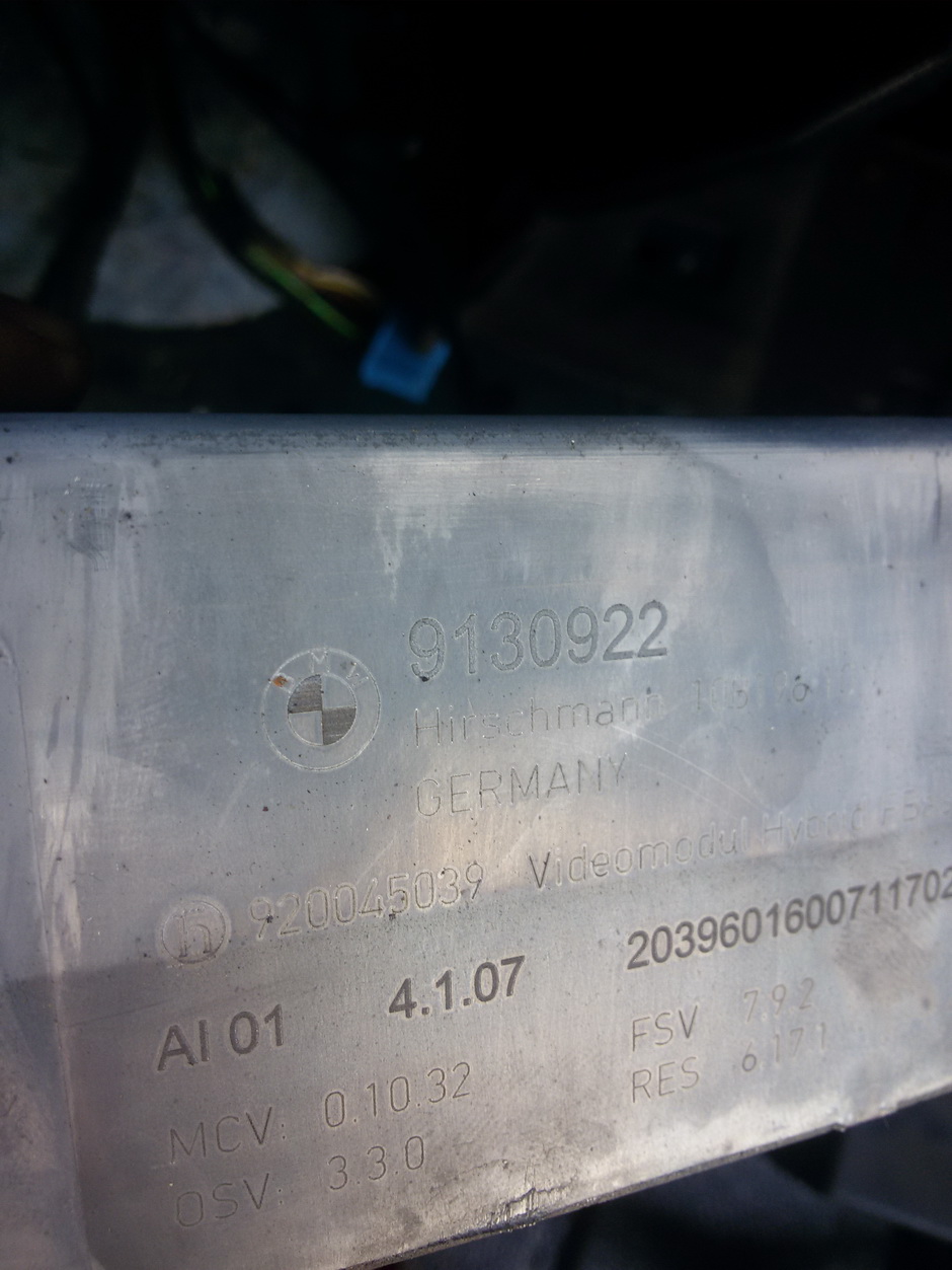

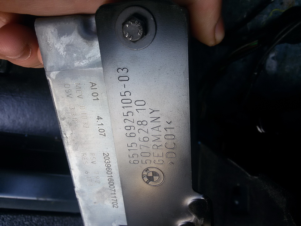

am reusit sa citesc codul de pe modul,aproape sterse.
Codul este: BMW 9130922,Hinschamn 108 19610 Germany
920045039 VideoModule Hybrid Fbas
A01 4.1.07 2039601600711702
HCV 0.10.32,OSV 330, FSV 7.92 si RES 6.17.1
Am vreo sansa sa-mi mearga pe navi mare CCC conform acestor coduri?Multumesc

am cautat dupa cod pe internet si-mi spune ca modulul este de E61.M-a mintit si vanzatorul sau nu astiut.Prin urmare daca e de E61,nu are cum sa mearga si pe E60 nu?
https://www.ebay.com.au/itm/BMW-5-SERIES-E61-03-07-CONTROL-UNIT-VIDEO-VIDEO-MODULE-TV-SAT-9130922-/132465744340
si am gasit tot dupa cod la catalog bmw part ca ar avea usage doar pt seria 3.O my god
http://bmwfans.info/parts-catalog/65509130922/
