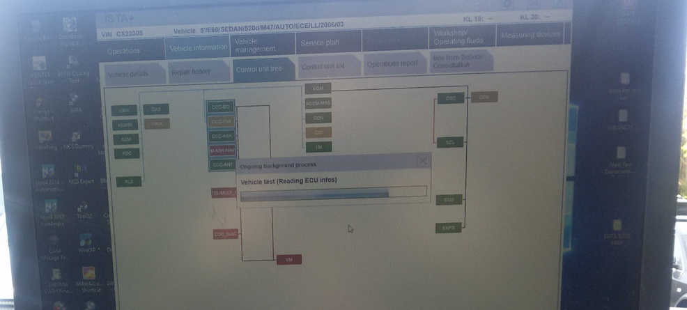

Astazi am venit de la bucuresti,unde au reusit sa-mi instaleze modulul tv pe navigatia ccc,mi-au reparat inelul de fibra optica MOST pe care vestitu electrician din buzau il facuse varza,inversat fire si tot tacamul acolo,inlocuit modul tcu bluetoth din portbagaj,si acum imi vede si magazia de discuri si tot.Modulul tv mi l-a codat cu ista+.Dar exsista o problema care nu o inteleg cand dau pe Tv nu stiu cum sa dau manual scan,imi apare autostore si un singur canal tv la care am doar sunet si imagine neagra fara acei purici de tv.Tv standard e setat pe Romania,sunetul se aude,dar imaginea e neagra.Cei de acolo mi-au spus sa nu mi fac griji ca modulu tv este bun,dar ca sa am imagine toul depinde de antene pt e60.Nici macar nu stiu cum arata acele antene de e60. Mi-a dat niste scheme conform carora sa pot gasi acele antenute.Atasez si poze.Ma poate ajuta si pe mine cineva unde as putea sa gasesc antene oem de tv pt e60.Am inteles ca mi trebuie antenele oem pt ca au si amplif. pe semnal+pe inchidere.Mi-a spus ca daca gasesc antena +amplificatoru de semnal pot sa le instalez singur pe alea si monta unde doresc eu fiind plug n play fara sa mai necesite codare

nu ti au codat corect modulul. legat de antene......credeam ca ai spus ca ai tot kit ul de retrofit tv. tu defapt ce aveai?
doar o antena de e61 atat.De ce spui ca nu a codat corect modulul?Pe ce te bazezi?Trebuia sa ma lase sa vad acei "purici" si fara antena?
Sa-i ia naiba daca mi au codat gresit modulul
tot ce tin minte e ca a codat $601 in ista+ atat si parca am si o poza cu ce a facut in ista
Edited by victor.89
in principal pe "Dar exsista o problema care nu o inteleg cand dau pe Tv nu stiu cum sa dau manual scan,imi apare autostore si un singur canal tv la care am doar sunet si imagine neagra fara acei purici de tv."
pe scurt: nu poti controla modulul TV
trebuia codat simplu cu NCS. nu inteleg de ce unii se complica cu ista P....probabil pentru ca nu inteleg principiile din spatele unui retrofit si e mai usor intr un program cu luminite si beculete INSA de obicei ceea ce dau ei click in ISTA P nu bate cu realitatea de pe masina.....
ISTA+ nu e pentru programare !!!
daca asa arata masina dupa ce au zis ca au terminat....nu e ok
mai e o problema bizara,daca dau contrastul la minim tv-ul vede imagine alba,daca dau contrastul balanced adica la mijloc imagine neagra.Nu-mi explic de ce.Doar sunetul se aude atat.Si in mers imi arata chestia cu for your own safety...dar aia e corecta.chiar o sa fac un filmulet si l urc pe ytube Edited by victor.89

puteau sa ti faca si ei sa mearga TV ul in mers, dar deh, daca oamenii sunt meseriasi lucreaza cu ISTA-P.....nu pot sa faca
eu cred ca modulul e codat gresit. e doar parerea mea. oricum fara amplificatorul diversity si cablurile de semna....... e inutil tot retrofitul !
Modulul i l-am codat eu in VO prima oara cand a fost la mine, cand si-a pus CCC-ul trebuia sa-i scrie VIN si sa-i recodeze navigatia pentru VO-ul masinii lui.
