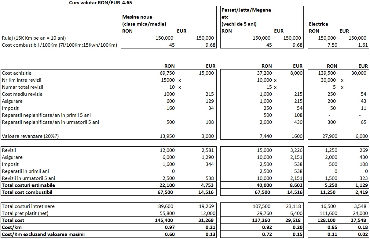

Ma simt dator sa vin cu ceva la schimb asa ca am facut un calcul comparativ intre o masina noua de 15K EUR, una sh de 8K eur si o electrica de 30K EUR pe parcursul a 150K Km in 10 ani.
Calcul pur teoretic, dar poate te ajuta pe tine in vreun fel sau pe cei ce citesc topicul.
Il pun sub forma de poza, am salvat si excelul daca e cineva interesat, nu e cine stie ce.
Consum mediu de 7l/100Km la masina clasica, 15Kwh la electrica.
Nu am folosit google sau alte statistici, ci ceea ce am mai patit eu din experienta personala cu revizii si reparatii.
Dar e amuzant ca la electrica rezulta in cost total mai mic decat pretul masinii, pt ca valoarea de vanzare dupa 10 ani e mai mare decat tot costul de utilizare acumulat...interesant; la prima vedere nu mi se pare ca am omis ceva din calcul, dar mai aprofundez.

Back ontopic: ceea ce nu am putut reflecta in calcul si poate fiecare sa isi ajusteze dupa necesitati.
- Pentru electrica imobilizezi toti banii de la inceput. Daca nu ii ai, atunci se aduna niste costuri de finantare care par mici, dar pot reprezenta o proportie mare din costul total al masinii (ex: un credit de 30K EUR ar genera dobanda de 6500 EUR la o rata a dobanzii de 8% pe an; la leasing mai prinzi diverse oferte, casco inclus etc)
- Mai primesti si curent gratis pe parcurs, deci costurile pentru electirca pot sa scada pe parcursul a 10 ani, dar nu pot sti cu cat.
- stiu ca asigurarea si impozitul sunt mai mici la hibride si electrice dar nu stiu cu cat at putea fi.
- Pentru masinile noi cu ulei de motor long-life pot fi mai putine revizii decat am luat in calcul.
- La o electrica habar nu am ce ai putea sa schimbi, nici reprezentantele nu stiu daca s-au gandit la program de service asa lung :) E posibil sa apara costuri de reparatii mai mari dupa garantie, totusi. Tehnologia e inca noua.
- In afara de aspectul unui calcul matematic, conducand o masina electrica folosesti tehnologie noua, esti un/o trend-setter, un/o bad-ass (chiar daca esti intr-o masina de clasa mica).
- Masinile SH bune de clasa medie pot costa mai mult de 8K EUR, preturile sunt relative.
- Poti evita costuri mari de reparatii/intretinere cu un SH daca il schimbi des (la 1-2 ani), iar atunci
- In 7 ani te poti plictisi de o masina electrica cumparata acum si desi pe hartie poate parea eficient, peste 7-10 ani conduci o masina neatractiva cu autonomie mica pentru standardele de atunci. Totusi, cred ca estimarea este conservatoare si poti vinde la 20% peste 150K Km/10 ani.
- Calculul este facut cu preturile de acum pentru combustibil/curent. In viitor pot aparea variatii in sensuri diferite, dar ar trebui sa creasca/scada cat de cat in tandem.
- Preturile reparatiilor si ale reviziilor sunt estimative, pot varia in orice sens.
