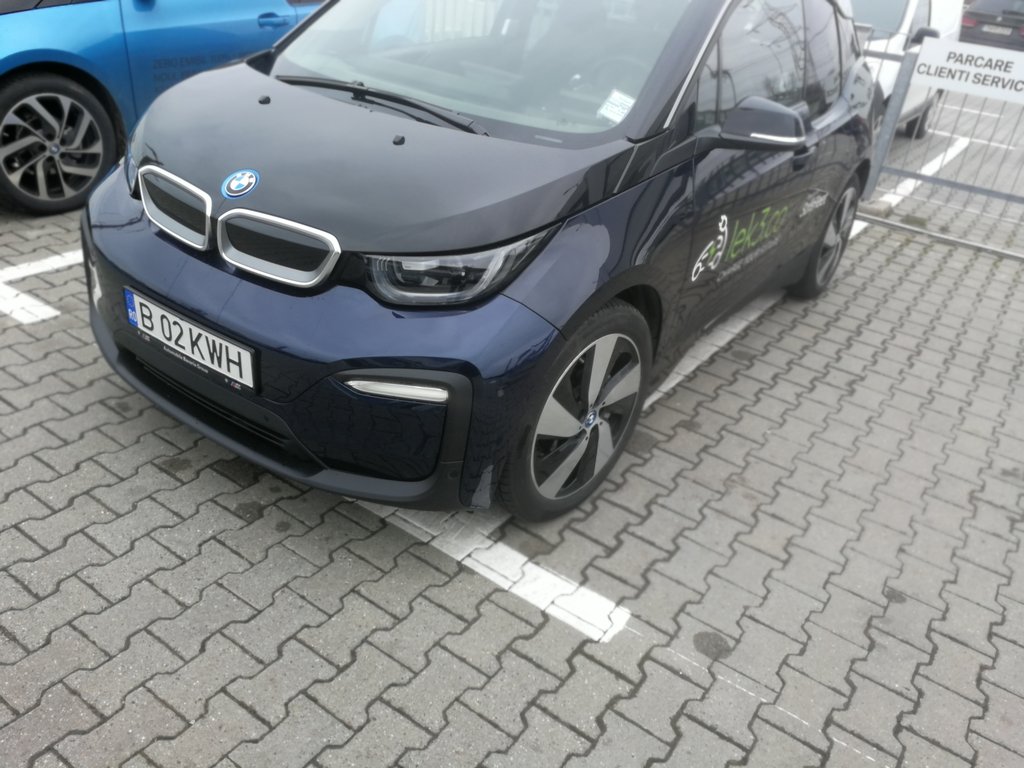

Am fost la reprezentanta si am luat I3-ul:
Cum sa vopsesti asa? Cica au incurcat pigmentii :pinch:
Sunt evident plin de nervi. Saptamana viitoare duc iarasi I3-ul la vopsit bara fata. Cica va fi gata de dimineata pana seara.
P.S. Initial, pt ca-l duc la 8:30 dimineata nu era OK ca nu e timp. Le-am zis ca daca imi dau masina la schimb, il las cat vor ei ca sa iasa lucrarea bine. Brusc a devenit 8:30 o ora potrivita :pinch:
Ti-am spus ca iti voi explica ce s-a intamplat, s-au grabit sa-ti repare masina, au foarte mult de lucru, tu i-ai grabit sa-ti faca reparatia, deoarece esti clientul lor nu au vrut sa-ti spuna sa vii peste o luna sau mai stiu eu cand, nu le-a iesit vopseaua si decat sa-ti spuna ca nu le-a iesit vopseaua sa faci alt scandal mai mare (gen sa nu-i crezi), au ales sa-ti de-a masina asa, clar o sa ti-o faca cum trebuie insa asa se intampla cand vrei sa-i ajuti pe toti ca si consilier, oamenii din spate ori sunt putini, ori au mult de lucru, ori nu au experienta si mai mult te incurca, e posibil sa nu fie nici macar vina vopsitorului, unele coduri de vopsea pur si simplu le bagi in calculator si le faci si nu au nici-o legatura cu nuanta de pe masina, sunt probleme la uzina cu unele coduri de vopsitorie ca nu ies ca si din fabrica, acolo ramane la ideea si experienta vopsitorului sa stie sa combine si sa modifice unele cantitati la pigmenti ca sa iasa ca si cea de pe masina, e posibil sa faca si 50 de palete de culori si sa nu-i iasa si atunci trebuie sa trimita la cei cu care lucreaza BMW o solicitare cu problema respectiva care s-ar putea sa intarzie, cei de acolo pot sa spuna sa modifici nu stiu ce la codul de vopsea si chiar si asa sa nu-ti iasa, multi clienti nu stiu aceste lucruri si nu-i intereseaza pana la urma, insa eu nu mai am "preferati" sa zic asa, client vechi sau nou il servesc cand pot, adica in momentul de fata dupa 20 decembrie fac programare pentru orice imi vine, chiar si o usa care nu se deschide.
Un element vopsit iarna, in cabina sau nu, trebuie vopsit in 2-3 zile pentru a respecta normele corecte de vopsire, pentru a putea a fi calitativa lucrarea si garantia lucrarii sa existe, daca inainte ti-am spus ca s-au grabit cu vopsirea, acum clar o sa fie tot in functie de noroc sa iasa cum trebuie, e posibil sa fie scursa vopseaua, e posibil sa nu se usuce in intregime, daca va avea orice defect vopseaua, adica gunoi, lac scurs sau altceva, nu o sa poata in principiu sa-l retuseze deoarece o sa fie prea proaspata vopseaua.
E mult prea repede sa se apuce sa o pregateasca iarasi, de data aceasta nu o vor mai da cu apret (grund), pentru ca nu ar avea cand sa se usuce si apretul ca mai apoi sa-l slefuiasca...doar o sa matuiasca elementul cat poate de mult si dupa va da direct cu vopsea si lac, din nou exista riscul sa nu iasa cum trebuie culoarea...
Asta cu incurcatul pigmentilor nu stiu ce sa zic, eu nu o cred :), imi pare rau pentru ce ti s-a intamplat insa e posibil ca data viitoare cand cineva se zbate pentru tine sa te ajute sa faci reparatia repede si din orice motiv se produce o greseala in defavoarea ta, iar tu il certi pe respectivul sau pe respectivii, o sa te ajute cand pot ca pe orice alt client (cum e corect pana la urma) si sa nu-ti convina nici acest lucru, nu spun ca asta s-a intamplat la tine, dar sunt niste situatii cu care ma confrunt in fiecare zi din cauza calitatii lucrarilor si stiu despre ce vorbesc.
Bafta cu masinuta, sa ne tii la curent, sunt curios cum va iesi bara data viitoare, nuanta si calitate.

Si nu au gresit nuanta. E ALTA CULOARE!!!

Pot sa-ti spun sincer ca acelasi cod de vopsea poate sa fie rosu daca dai cu lac peste si acelasi cod de vopsea in acelasi gramaj cu aceeasi pigmenti poate sa fie portocaliu inainte sa-l dai cu lac, acelasi lucru cum o masina vopsita total din acelasi borcan de vopsea poate sa difere la nuanta si culoare daca dai lacul si vopseaua intr-un anume fel, timpul de asteptare pana sa dai a doua mana, pana sa dai cu lac...gazare, etc.
Nu te contrazic, e posibil sa fi incurcat vreu pigment (desi nu cred), insa diferenta ta din poza poate sa apara chiar din codul original al vopselei care nu este corect, sau din modul de aplicare al vopselei a unui vopsitor prost.
Nu cred sa fie diferenta intre modul de preparare a retei de la Dacia la Bmw si de modul de aplicare a vopselei, e o vopsea pe baza de apa care poate sa fie mai scumpa sau mai ieftina, insa se foloseste acelasi procedeu, nu poti spune ca la Bmw e altcumva, sau la Dacia e altcumva, poate ceva mai performant ca aparatura insa baza este la fel.

Mai rau de atat nici se prea poate :pardon:
Ba se poate - spuse optimistul. Eu ti-as recomanda sa o lasi cat e nevoie, sa te asiguri ca fac lucrarea de calitate, sa insisti mai mult pe calitate decat pe timp. Poti sa le pui in vedere ca de data asta sa iti dea masina la schimb. Graba lor va fi tot in dezavantajul tau.
