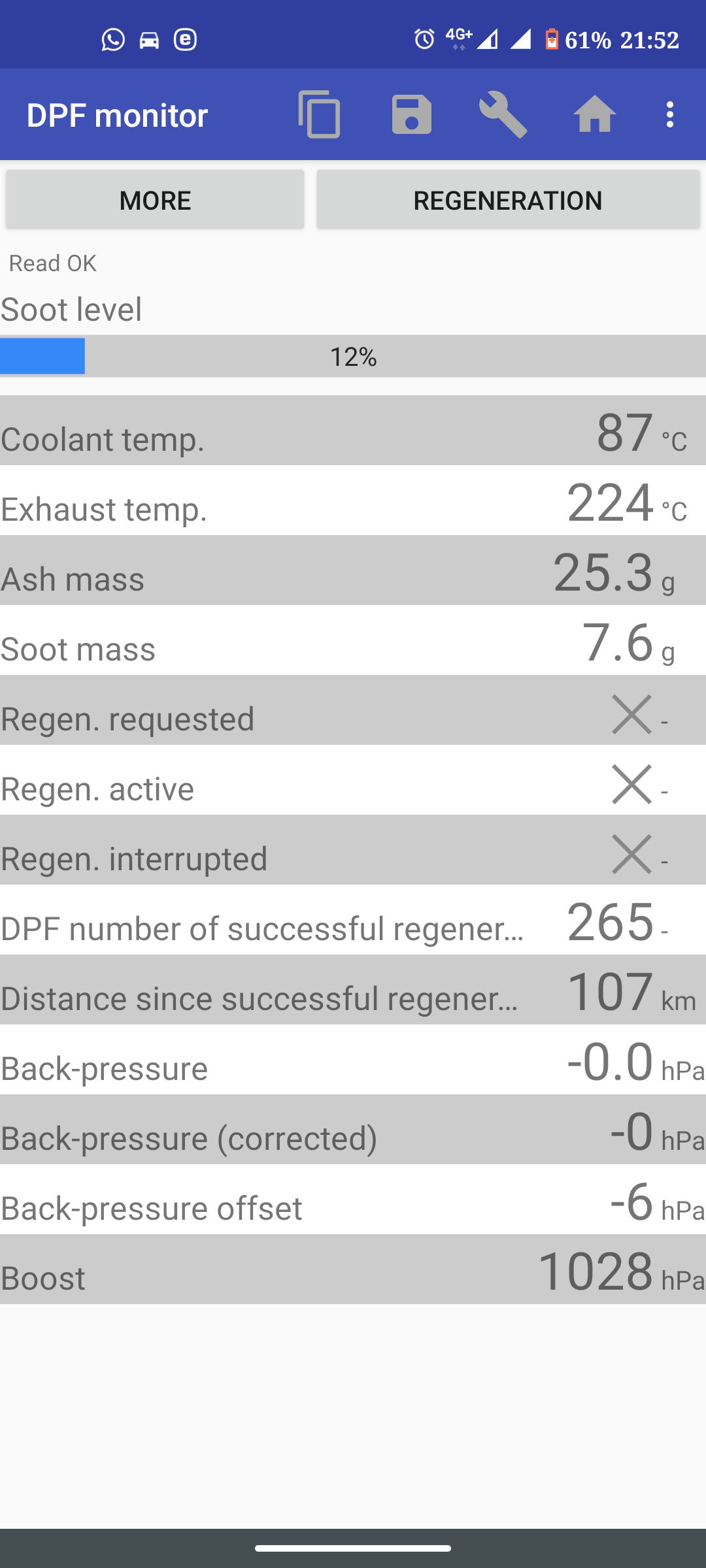

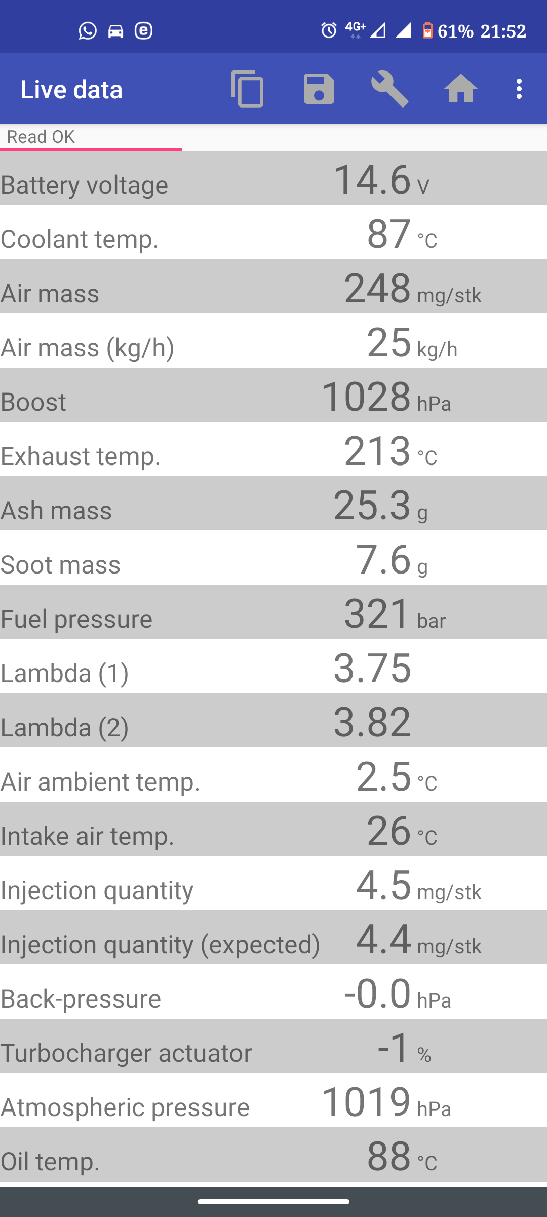

E vreo problema cu senzorul de presiune diferentiala? Pozele sunt facute dupa o regenerare pasiva, temperatura optima 90 si idle.
Cu contactul pus si motorul oprit era -2mbar.
La 24h , masina a stat in timpul asta, valoarea era de 5mbar(contact pus, motor oprit).
Testul din Ista e in parametrii.
Cum as putea sa-l verific mai bine?

Salut
Presiunea pe evacuare o verifici cu motorul pornit si cu ISTA, la relanti trb sa fie pana in 35 mbar maxim admis daca iti afiseaza cu - si ai motoru pornit inseamna ca trb schimbat senzoru. Cu motoru oprit poate sa arate 0-5 mbar, nu e problema, asa e la toti. iti faci probleme aiurea ca daca ai probleme la vreun senzor stai tu linistit ca te umple de erori si avertizari.

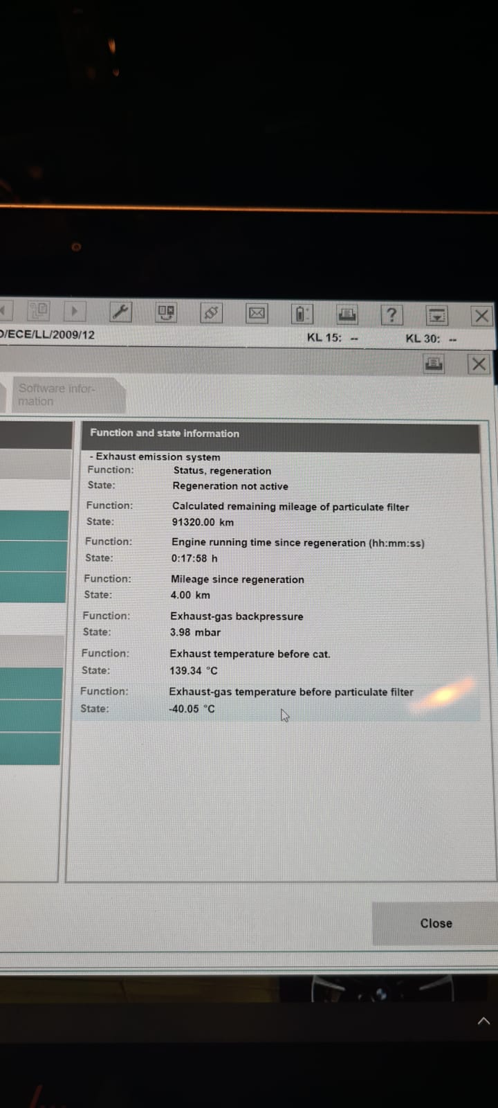

Chiar acum am fost si am facut un test cu ISTA si totul pare in regula:
- in idle are 3-4mbar (max e 35), la 2000rpm vreo 16mbar (max e 75), iar la 4000rpm are ~68mbar (max e 200). Ce-i drept, doar ce isi facuse o regenerare completa.
Edited by LYM
Tu ai o problema pe exhaus gas temperature before dpf (ultimul reper din poza) e cu minus si nu are voie, mai ales ca e imediat dupa regenerare.

Eu banui senzorul ca fiind bulangiu, astazi cu soot mass 16g statea la idle in 15-16mbar(ceea ce mi se pare exagerat). Am iesit cu ea la drum si la 2000rpm intr-a 5a imi arata initial ca am 16.2g incarcare, apoi 12.4g si cand am dat in frana de motor sau accelerare s-a dus iar in 16.2g. Nu ar fi trebuit sa aiba variatia asta. Din cate stiu soot mass e calculata si in functie de senzorul de presiune diferentiala.
Am sa incerc sa il masor mai intai, apoi sa incerc sa fac un test cu un pistol sa verific ca presiunea citita e corecta, dupa care sa ii dau niste spray de frana pe cele 2 gauri si in final sa-l schimb.
Si eu am crezut asta, dar aparent e normal, din ce vad aici: http://www.bmwclub.ro/forums/topic/179655-exhaust-gas-temperature-before-particulate-filter/
